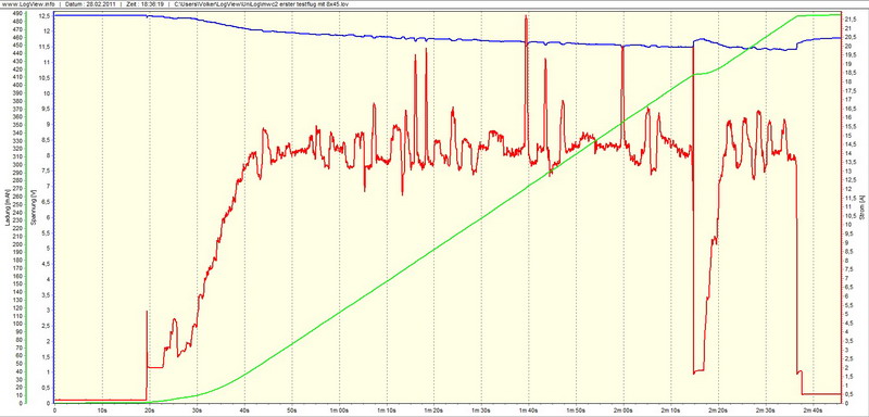

VoBo
Beiträge: 334
Registriert: 09.09.2008 09:23:30
Wohnort: 49757 Werlte
#7979 Re: Der WII-Copter ( Selbstbau-Projekt )
Beitrag von VoBo »
Schachti hat geschrieben:hat eigentlich mal jemand geloggt was son quad an strom nimmt ?
zb 20-26 mit 8x4,5
Technische Daten:
Spannweite: 58cm Motorachse-Motorachse
Motoren: Turnigy 2217, 1050 KV
Regler: Hobbywing 25A
Prop: 8x4,5 vom Gaui 330; 10x4,5 werden noch getestet
Gewicht: 1129 Gramm abflugfertig mit Turnigy 3S/40C/2200mAh Akku (209 Gramm)
Messwerte vom ersten (sehr kurzen Testschweben)
Max. Strom = 22 A; Max. Leistung = 250 Watt
Flugzeit: 2:10; Verbrauch: ca. 500 mAh
Volker
Erstflug 8x45.jpg (75.19 KiB) 1204 mal betrachtet
