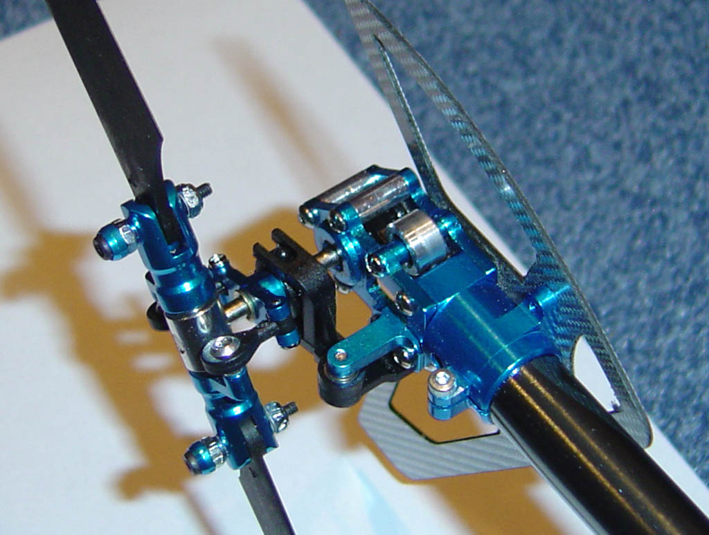

@ Wolfi..Zeig mal deine PMG,s :-)

Für die PMGs hab' ich unter anderem den Zubehör-Beutel vom Rex geplündert ;-)
Die Schrauben sind M2x18. Unter dem Kopf ist zunächst eine von den hübschen blauen
Align-Bling-Unterlegscheiben und dann eine M2 Stoppmutter. Dann kommt der Blatthalter
dahinter eine von den kleinen M2 Beilagsscheiben aus dem Zubehörbeutel und dann wieder
eine M2 Stoppmutter. Am meisten fasziniert hat mich, dass der Einbau der winzigen M2
Beilagsscheibe tatsächlich einen Unterschied gemacht hat. Die Dinger sind ja nicht mal einen halben
Millimeter dick und dürften auch nicht viel Gewicht haben...

Wolfi hat geschrieben:Für die PMGs hab' ich unter anderem den Zubehör-Beutel vom Rex geplündert ;-)
thx Gruß aus Düsseldorf -2°
