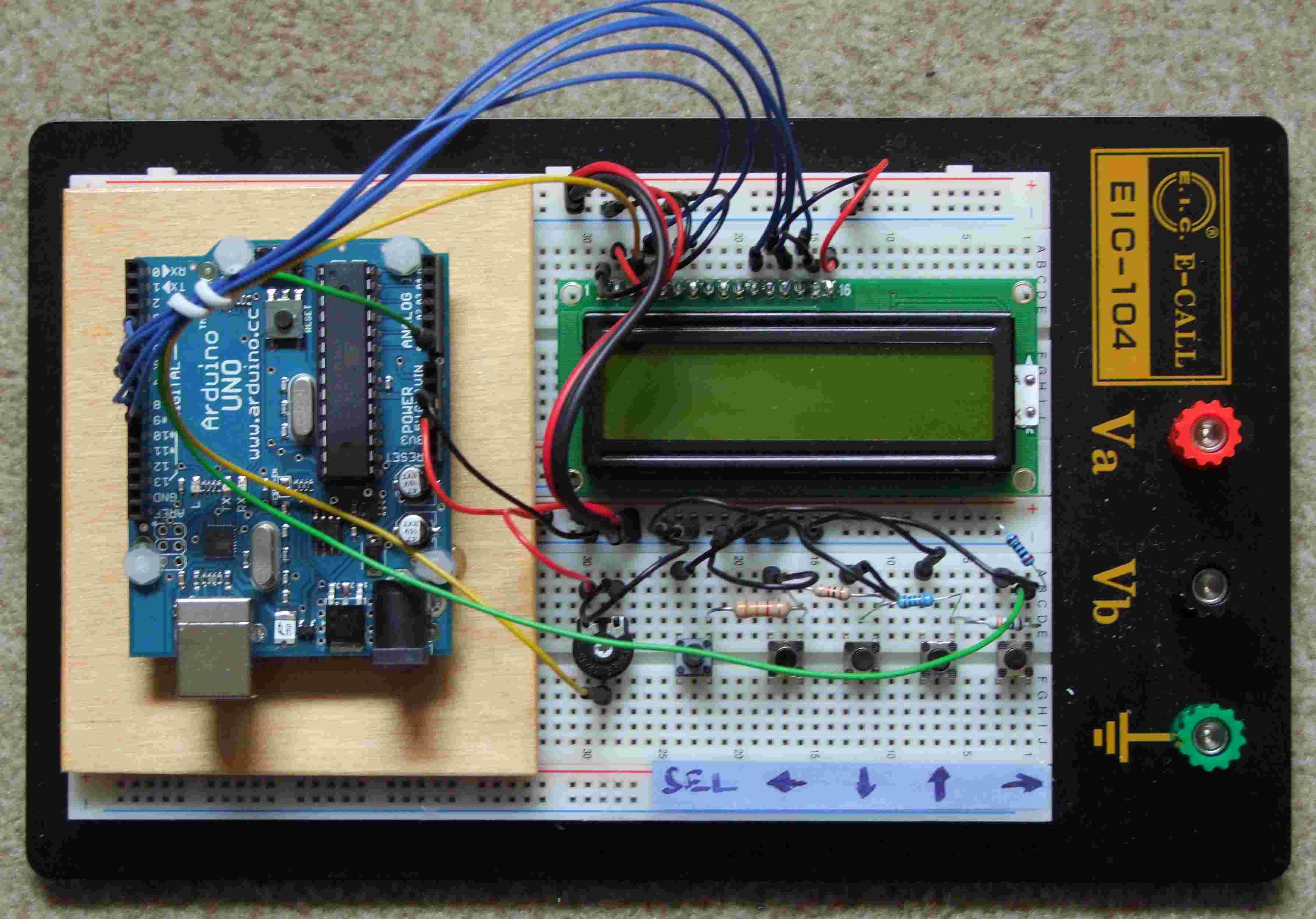

Hi Arnd. Hab meinen zusammen. Zumindest auf nem breadboard.
Funktioniert einwandfrei. Danke.

Ja, die Arbeit von Arnd hat was ungeheuer praktisches. Ist viel praktischer als ein Netbook oder gar Laptop in den Garten bzw. auf die Wiese zu schleppen.
Meine Ausführung hat in etwa die Größe einer halben Bigbox Zigarettenschachtel, paßt in jede Hemd oder Hosentasche.
@Arnd, wäre es evtl. ohne viel Aufwand möglich, den Bereich des GUI in dem AUX->Funktion Zuordnung konfiguriert wird mit einzubinden? (siehe Bild)
Zuletzt geändert von muggel117 am 22.10.2011 01:56:38, insgesamt 1-mal geändert.
Gruß Frank

Uff, das ist ja extrem winzig. Wächst das noch, wenn man es gießt?
Jetzt verrate mir aber mal, wo sich das Arduino versteckt. Auf der Rückseite? Unter dem LCD?

r0sewhite hat geschrieben:Uff, das ist ja extrem winzig. Wächst das noch, wenn man es gießt?
Na dann will ich Deine Neugier mal befriedigen - und NEIN, das wächst nicht mehr... :mrgreen:

muggel117 hat geschrieben:@Arnd, wäre es evtl. ohne viel Aufwand möglich, den Bereich des GUI in dem AUX->Funktion Zuordnung konfiguriert wird mit einzubinden?
Klar, kein Problem. Ist ja schließlich schon vorhanden. :) Drück im Start-Zustand "1 Config" zweimal auf LEFT, dann kannst du mit UP und DOWN die Funktion auswählen, und mit RIGHT kommst du zum Einstellen der Schaltschwellen.
Schickes Design. Vor allem sehr linkshänderfreundlich.
Ciao, Arnd

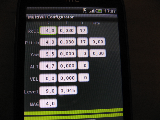

muggel117 hat geschrieben:Ist viel praktischer als ein Netbook oder gar Laptop in den Garten bzw. auf die Wiese zu schleppen.
stimmt, klasse arbeit von Arnd. :!:
aber noch besser ist, wer die passende App für seinen androiden hat. :wink:

Crizz hat geschrieben:Ja, und ? Die App alleine machts auch nicht ;)
hast natürlich recht, ein BT modul benötigt man auch noch. :oops:
das hier z.b. geht sehr gut nach umstellung auf 115200 baud. :wink:
http://cgi.ebay.de/ws/eBayISAPI.dll?Vie ... OC:DE:1123
