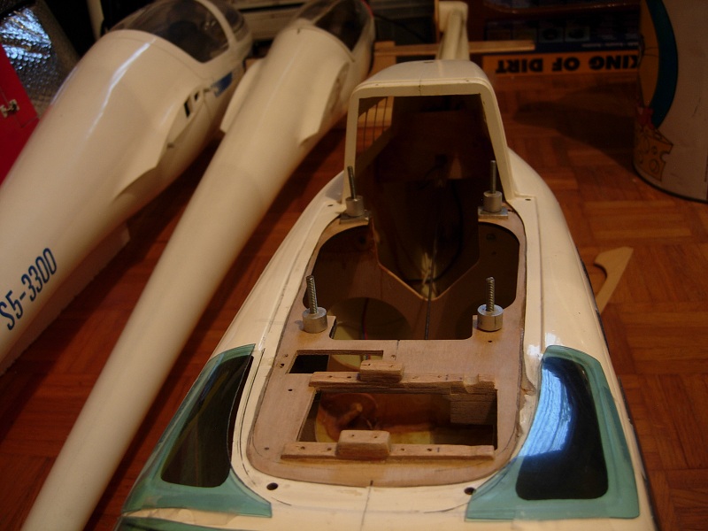

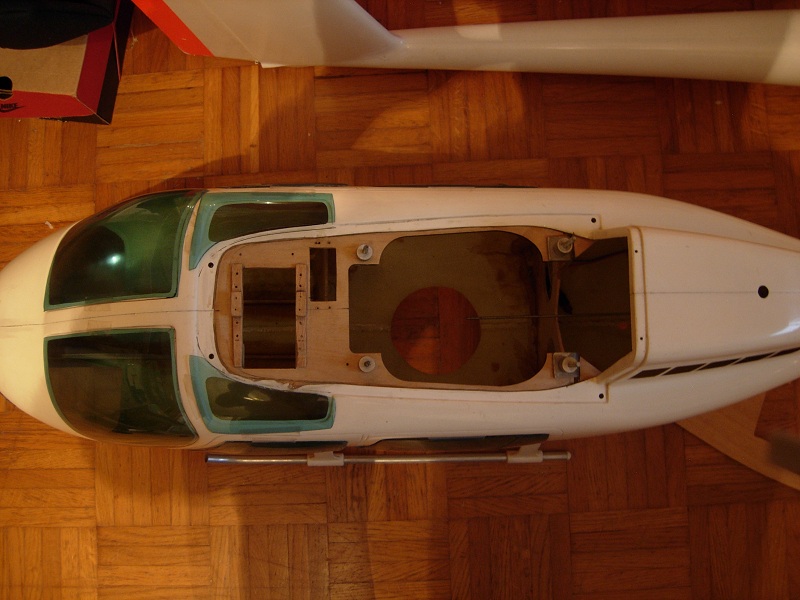

hallo! Danke schonmal für Eure Hilfe! Ich habe immer öfters auch schon was von der Vario Skyfoxmechanik gehört, dass diese passen könnte. Ich stelle Euch mal ein paar Bilder vom Innenleben des Star Rangers hier rein, vielleicht hilft Euch das weiter...
LG Chris.

echo.zulu
Beiträge: 12219
Wohnort: 31234 Wipshausen
#6 Re: welche Mechanik für Graupner Star Ranger?
Beitrag von echo.zulu »
Hallo Chris.
Die Skyfox Mechanik passt so nicht. Du müsstest die Spanten rausreißen und eine neue Aufnahme am Rumpfboden einbauen, denn diese Mechanik ist wie die Uni-Mechanik mit selbsttragenden Seitenteilen aufgebaut. Direkt passen würde nur die alte Heim-Mechanik und deren Weiterentwicklungen (z.B. Vario-Einsteckmechanik. Allerdings dürfte es nicht so einfach sein da noch etwas passendes zu finden. Außerdem müsstest Du dann noch die Mechanik für den gewünschten Elektro-Antrieb umrüsten. Aus diesem Grund würde ich eher die Spanten vorsichtig aus dem Rumpf heraus trennen. Dann bist Du sehr frei in der Auswahl einer passenden Mechanik. Die Vario-Mechaniken sind an sich sehr bewährt und auch zuverlässig. Aber trotzdem haben sie ein paar Nachteile, die nicht verschwiegen werden sollen: zum einen ist der Heckabtrieb recht empfindlich, insbesondere dann, wenn auch noch ein 2mm Stahldraht zum Abtrieb eingesetzt wird. Das Heck kann nicht mit den Hecks der aktuell üblichen Mechaniken mithalten. Ein weiteres Problem ist die zweite Getriebestufe mit dem Innenzahnrad. Dieses wird mit einem Elektroantrieb nicht so stark belastet, wie bei einem Verbrenner, aber muss relativ oft inspiziert, gereinigt und geschmiert werden. Das ist bei einem Rumpf aber immer mit einem relativ großen Aufwand verbunden. Aus diesen Gründen würde ich eher andere Mechaniken bevorzugen, wenn Du vorhast den Heli auch öfter mal zu fliegen.

also die Abmessung von Hauptrotorwelle zur Heckrotorwelle beträgt in etwa 90-92cm wenn Euch das weiterhilft. Die Spanten rauszutrennen ist auch kein Drama...
