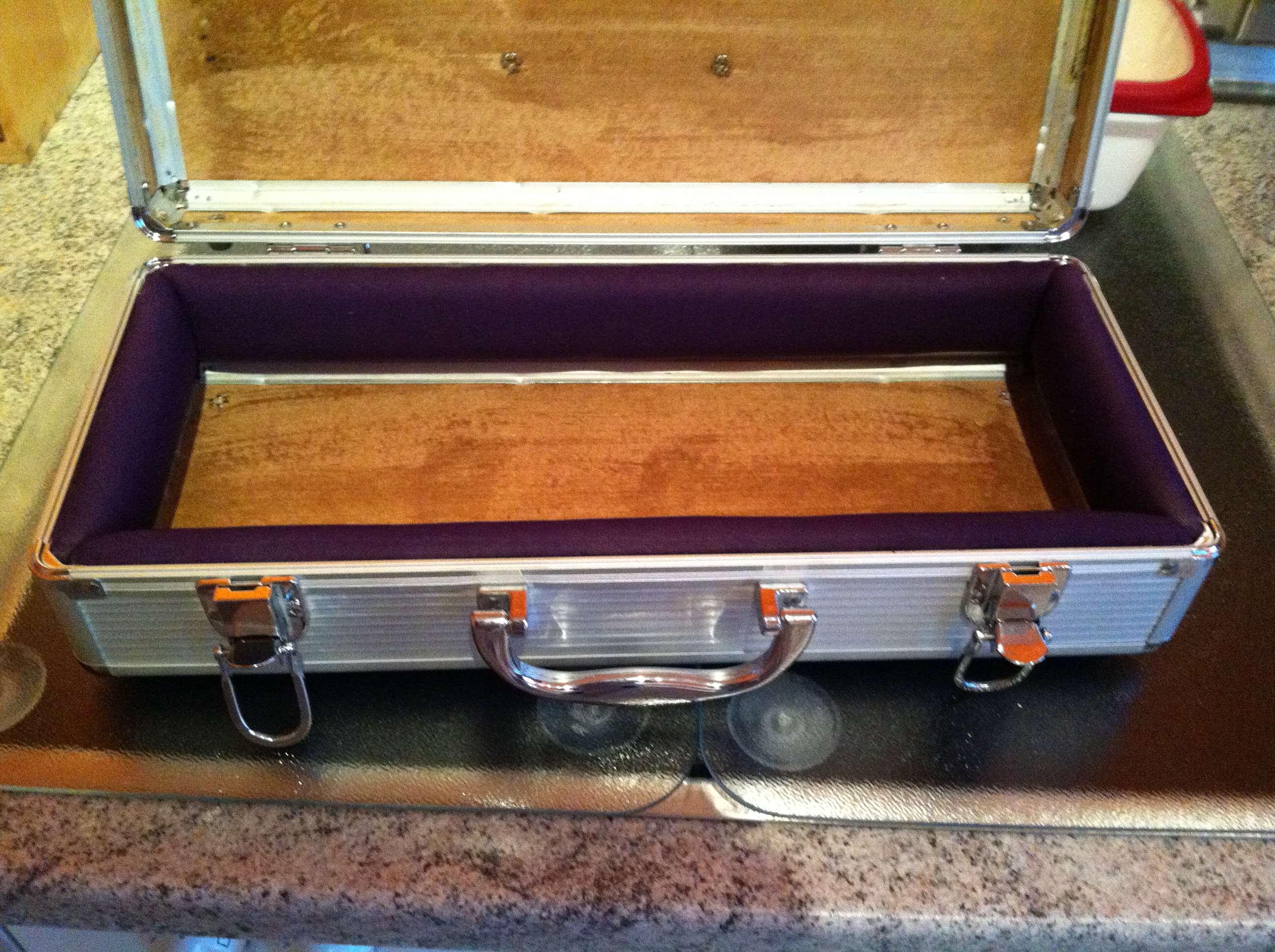

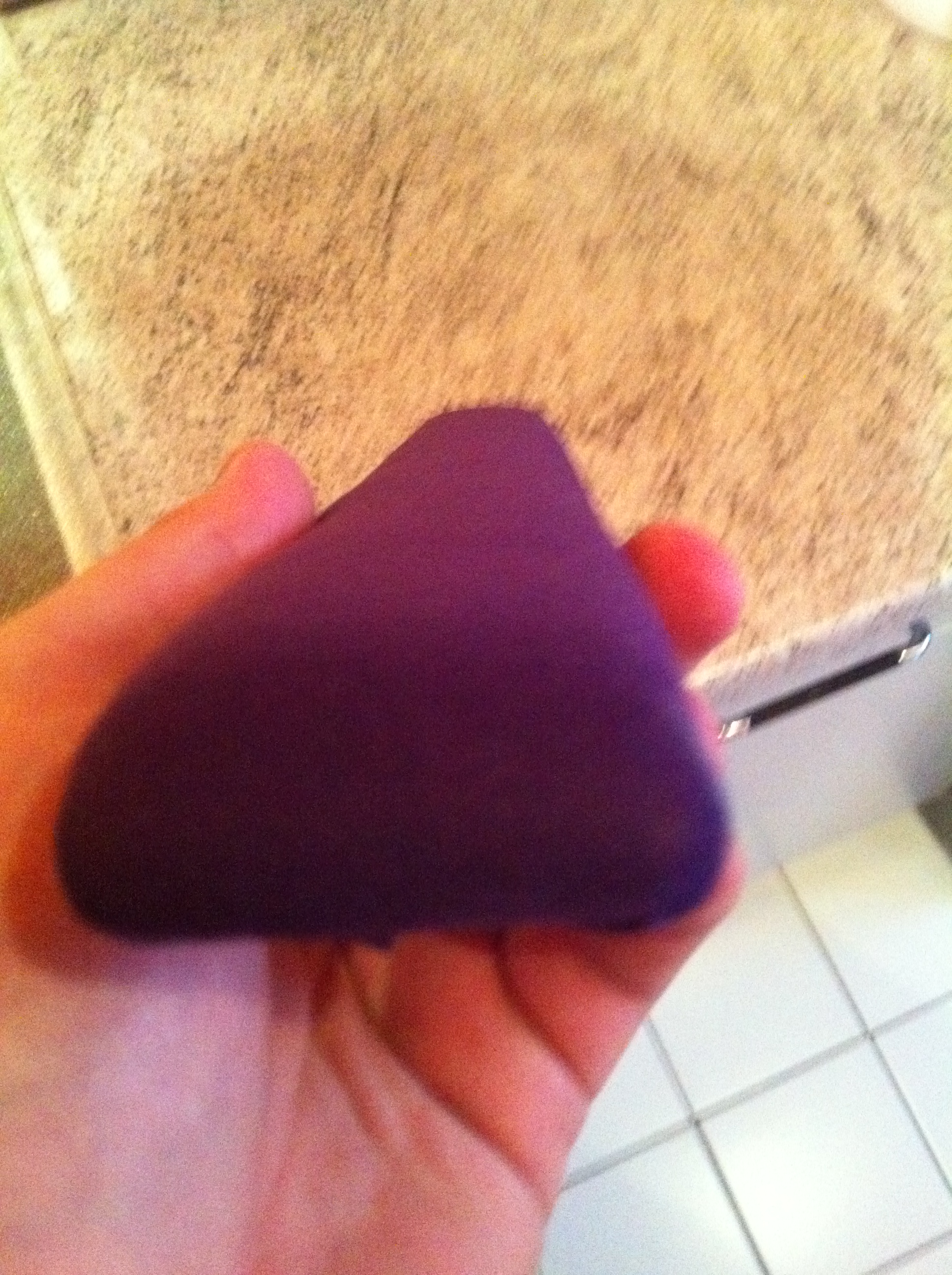

hab heute mal ein wenig gebastelt und die seitenteile fertig gemacht.
- IMG_0009.JPG (2.26 MiB) 2781 mal betrachtet
- IMG_0008.JPG (1.88 MiB) 2782 mal betrachtet
- IMG_0007.JPG (2.23 MiB) 2781 mal betrachtet

#23 Re: ich bau mir ein lipo-heizkoffer
der boden und deckel fehlt noch, da meine bestellung für die heizmatten noch nicht da ist.
hab den koffer mal gewogen und bin fast umgefallen. dank den va taffeln wird der koffer sich bei ca 3kg einpegeln.
zum vergleich, vorher war er 900g leicht.
aber er soll ja auch nicht abheben.

staebchen hat geschrieben: als ich meine pläne für den bau eines heizkoffer bei uns auf dem platz vorgestellt habe, hat sich auch gleich einer gefunden der mir 2 koffer für ein 450er sponsort, allerdings muss ich jetzt 2 koffer bauen![]()
das sind Koffer vom 250er?
wieviele sollen denn da später reinpassen?
#25 Re: ich bau mir ein lipo-heizkoffer
3 kg ??
boah ! Bau dir 2 Stück, dann kannste vor dem Fliegen gleich noch ein Workout machen
#26 Re: ich bau mir ein lipo-heizkoffer
Ich muss ja 2 Stück bauen, für mich und ein Freund.
@crazy:
Das sind Koffer für ein 450er.
@crazy:
