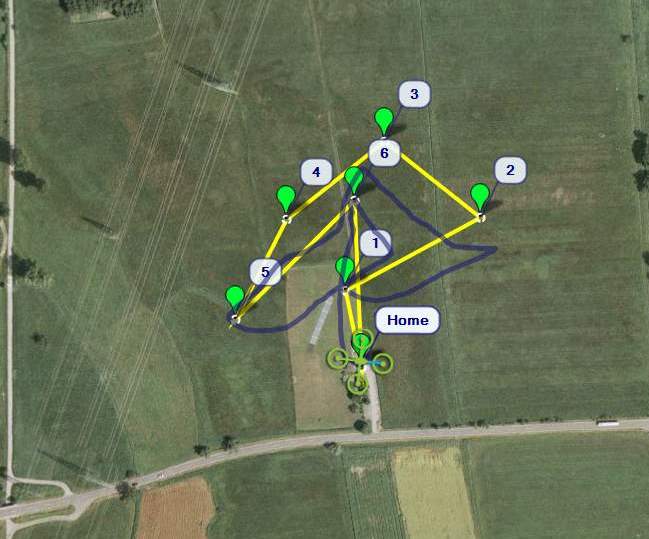

und hier noch ein screenshot von der bodenstation nach einem relativ erfolgreichen gps-flug
flug erfolgte mit der 2.0.49 von joebarteam
gruß Chris
