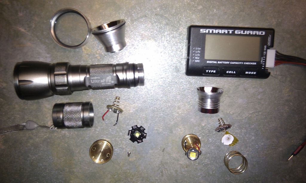

So, auch wenn der Threadtitel nicht mehr so ganz passt, ich muss euch doch mal auf dem laufenden halten :oops:
http://www.dealextreme.com/p/ultrafire- ... -904457003
Die ist es geworden, bei dem Preis muss man sich nicht selber hinstellen um ein perfekt gedreht, gefräst,gerändeltes, glaskugelgestrahltes und hart eloxiertes Gehäuse selber zu fertigen :cry:
Zusätzlich habe ich mir noch das P7 LED Modul gekauft, ein bissl selber basteln wollte ich dann doch noch :blackeye:
Zwischen den 1200 der Tala und den 900 Lumen des P7 Moduls kann ich beim besten willen keinen Unterschied erkennen, kann aber auch an der leicht unterschiedlichen fokussierung liegen.
Hier noch ein Foto von dem ganzen Krempel, hatte natürlich nichts besseres zu tun als gleich erst mal alles zu zerlegen um zu gucken was drinn ist :mrgreen: Als Größenvergleich mit Sartguard, mir ist gerade nichts anderes in die Hände gekommen, und jeder Modellbauer weis wie groß der ist :wink:
Ultrafire KF T60 P7 Modul.jpg (159.28 KiB) 3545 mal betrachtet
Von aussen ist an der Tala nichts aus zu setzen, von innen gabs dann aber doch noch etwas Nacharbeitungsbedarf.
Die Cree XM-L T6 LED saß in dem Messingdrehteil wie reingeworfen und hatte so so gut wie keine Wärmeableitung :shock:
1.Die LED war nur mit einer von zwei Schrauben befestigt
2. das Drehteil hatte in der Mitte den berümten Drehschniepel der übrig bleibt wenn der Drehmeißel leicht unter Null steht. Damit kippelte die LED schon mal und hatte nur an zwei kleinen Punkten kontakt zum überlebenswichtigen Kühlkörper, da hilft auch nicht ein Klecks Wärmeleitpaste im Drehteil mit dem die LED minimal kontakt hatte.
3. die Bohrungen für die Kabeldurchführungen sind mit so stumpfen Bohrern gebohrt worden das sich rund um die Bohrungen das Material hochgedrückt hat. Dadurch hatte die LED auch nach dem entfernen des Drehschniepels noch ordentlich Luft unter.
Die 5 Modi des LED Treibbers sind erst mal nicht so störend da er sich die letze Position merkt, man darf sie nur nicht zu schnell hintereinander ein und aus schalten.
Jetzt das wichtigste die Leuchtkraft.
Sie kann sich zwar nicht mit meinem 2800 Lumen Xenonbrenner messen aber für die Größe ist das Teil schon echt hell :thumbup:
wenn ich mal wieder draussen bin werde ich mal ein paar Vergleichsfotos Xenon vs. P7vs. XM-L T6 machen
ach ja, das P7 Modul wird wohl in eine alte Taschenlampe wandern. Die LED ist leider ohne Kühlblech, sie war auf dem Drehteil mit einem Stück Kaptonklebeband und weissem silikonartigem Kleber aufgeklebt, ich denke da kann man auch noch was an der Wärmeleitfähigkeit verbessern...
