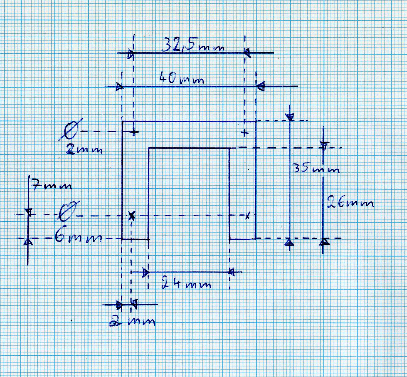

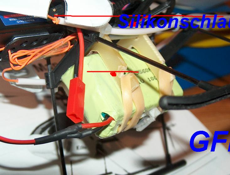

Ja, nervös ist der Carbooon auf jeden Fall, wobei der FP ruhiger erscheint als der CP. Dafür ist der CP besser zu trimmen (120° Taumelscheibchen). Der nächste Versuch den Carbooon zu beruhigen werde ich mit einer Akkuhalterung angehen, die ich irgendwo im WWW gesehen habe. Dabei handelt es sich um zwei CFK- Platten, die auf die Streben wo auch die Orginalhalterung sitzt aufgeschoben werden. Wenn ich damit fertig bin, gibt es ein Bild in meiner Gallerie dazu. Grundsätzlich sitzt dann der Akku dann VERTIKAL.

Wie versprochen habe ich hier meinen ersten Versuch einer vertikalen Akkuhalterung mal abgebildet.
Grüße DonALD
- Verti-Akkuhalterung-Carbooon-Maße.JPG (576.91 KiB) 3414 mal betrachtet
- Verti-Akkuhalterung-Carbooon.JPG (73.07 KiB) 3418 mal betrachtet
