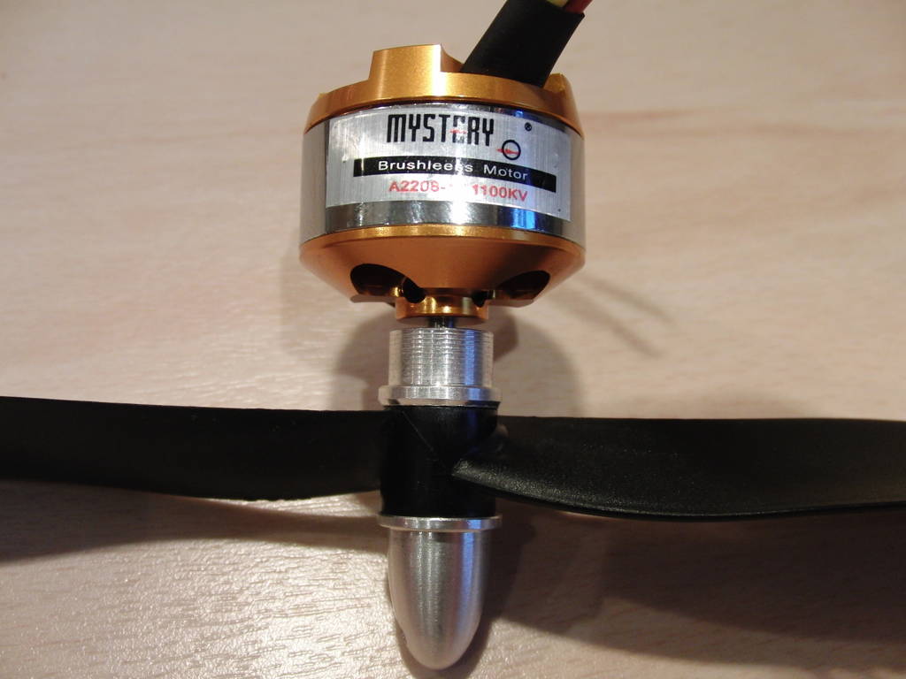

@Crizz, das hier sind die Motoren, die ich auf dem 920g Quad drauf habe:
Die habe ich dann am Anfang mit 8x4.5 bestückt. Damit ist der Copter zwar abgehoben, aber erst bei ca. 2/3 Throttle.
Ich habe dann 10x4.5 montiert (obwohl 400mm Motor zu Motor eigentlich zu wenig ist für 10er Latten) und konnte so
bei gut 1/2 Throttle schweben.
Mit den 10er Latten hat der 2208/17 deutlich mehr Schub als mit 8er Latten.
Deine Emax 2210-30 haben sicher auch eine höhere KV wenn die Angaben im Netz stimmen.
Mein neuer Copter mit den Keda 20-26M 1130KV ist gut 160g leichter und die Motoren haben mehr Drehzahl und Leistung.
Der kommt mit den 8x4.5 richtig gut "in die Hufe". :mrgreen:
Gruß Frank

muggel117 hat geschrieben:Deine Emax 2210-30 haben sicher auch eine höhere KV wenn die Angaben im Netz stimmen.
stimmt, die haben als Angabe 1200 k/V. Sind aber nur knapp 9 % sofern die Angaben stimmen. Egal, hauptsache et fliecht :D

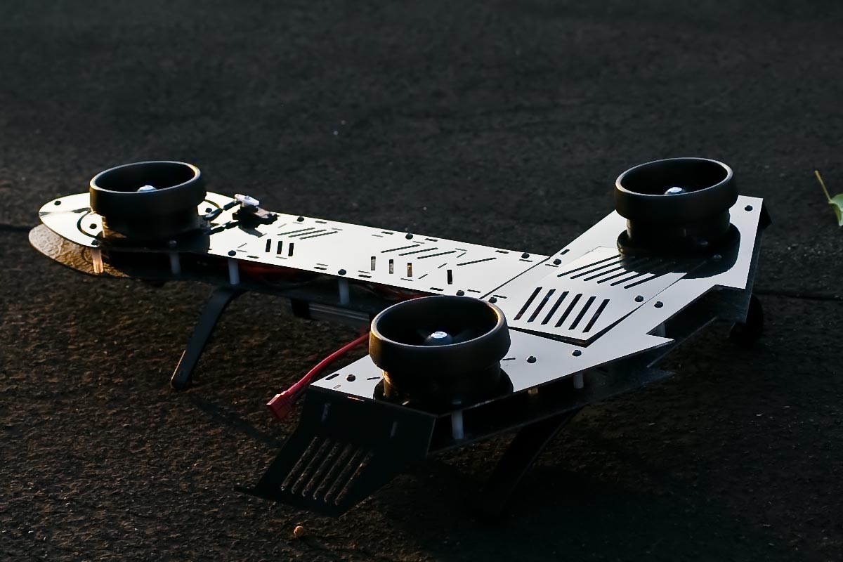

Nach langem warten auf das Material und damit verbunden Schwierigkeiten ( aufgrund der extrem unebenen Unterseite ) hat es - verbunden mit unerwarteten familiären Belastungen - deutlich länger gedauert, als gedacht. Aber heute ist der erste EDF-Tri v 3.1 mit Tilt-Triebwerk fertiggestellt worden.
Auch wenn ich das Material beim verarbeiten zeitweilig gehaßt habe, finde ich das Finish richtig schick :)
Am WE gehts dann zum Maidenflight, sollte eigentlich keinen großartigen Überraschungen bergen.

Täuscht das oder steht der prop samt schutzkäfig vorne leicht schief?

Der muss doch schief stehen weil der nach links und rechts schwenkbar ist. Crizz hat das super gemacht. So ein Teil könnte mir auch gefallen.

Achso, Sry das wusste ich nicht

Nentn sich Tilt-Rotor bzw. hier Tillt-EDF. Leicht schräg muß er stehen um den Drehmomentausgleich zu schaffen, da alle EDFs gleiche Drehrichtung haben. Wird der Anstellwinkel vergrößert oder verkleinert giert man den Copter. Beim TriCopter mit Props hast du i.d.r. in Flugrichtung einen recxhts- und einen linksdrehenden, und wahlweise R/L auf dem Gier-Rotor. Der nötige Drehmomentausgleich ist dabei erheblich geringer und die Neigung ( Sozusagen Vorspur ) ist geringer.

Chris dein Bird ist wirklich schön! Würde ich gern mal fliegen!!

@Nico : wird sich sicher mal ne Gelegenheit ergeben, dann kannste den gerne mal fliegen, kein Thema :D
