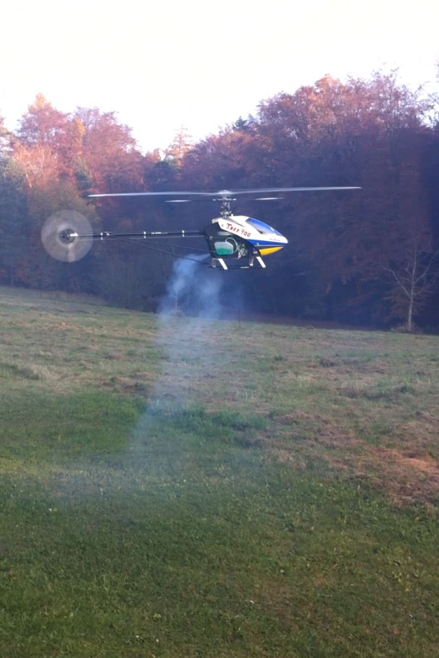

Probleme beseitigt... Heute gabs den erstflug. Video stelle ich ein. Bild kann ich schon mal reinstellen. Nach dem Flug war die Kurbelwelle ca für 3 sekunden oder fast 4 sekunden mit dem Finger tastbar.
Daher denke ich, dass die Temperatur OK ist. Einstellung habe ich nicht mehr im Kopf aber es sind glaub 2 Umdrehungen Volllast und 1,5 Teillast jeweils mit 3 Klicks magerer.

"Normalerweise" sollte man bei einem 90er 10s+ den Finger drunter halten können, allerdings ist das natürlich keine genaue Wissenschaft... hast nicht zufällig einen Temperatursensor oder ein Infrarot-Messgerät?

nee leider kein Temp. Sensor. hmm 10 Sekunden? :)
Wenn man 10 Sekunden den Finger halten kann, kann man auch ne Minuten den Finger halten. Das passt irgendwie nicht zur Wissenschaft oder? :))))
Nee Spaß bei Seite... Vielleicht liegt es daran dass ich für das einlaufen noch 10% Nitro nehme. Sollte dann umsteigen auf 20%. Vielleicht versuch ich das nach dem meine 10% ausgebraucht sind.
Ich war jedoch sehr selten bei Volllast. Habe Motor 4 Gallonen am Boden einlaufen lassen.
