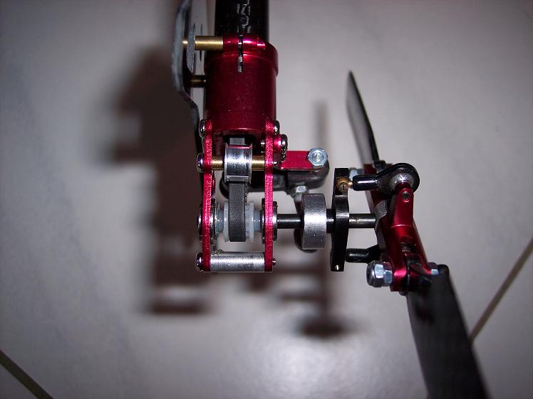

ich denke das die zahnräder vom rex nicht passen.sie haben andere durchmesser und dadurch ist der abstand der beiden wellen zueinander unterschiedlich.
am aluheckgehäuse hat mein X-400 kein spiel,welle läuft sauber ohne zu schlabbern.anfangs hatte ich axiales spiel,hab ich aber durch beilegen passender scheiben einstellen können.
foto sieht etwas schief aus,ist aber nicht so. :wink:
