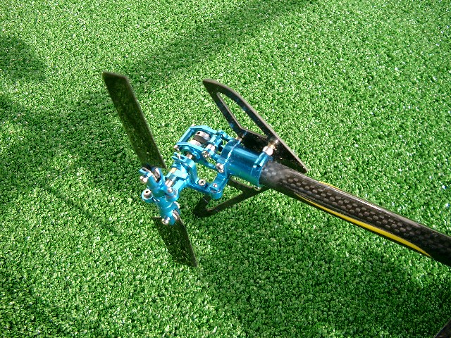

Hallo ihr beiden
hab das Kombo Teil schon in meinen Rex verbaut. Materiel sieht es bis jetzt gut aus, war aber noch nicht groß in der Luft, nur zum einschweben.
Daten pos + negativ
- 5 mm längerre Hero- Welle +
- Scherengelenke +
- Optik +
- Alles Kugelgelagert +
- Zu Schmale Blatthalter ( da braucht man sehr dünne Beilagen für die Blätter ) -
- Offene Hero- Wellen Lager ( Schmutzempfindlicher ) -
- CFK Align Heckrohr muss ein wenig bearbeitet werden da sonst das Gehäuse mehr wie streng drauf geht -
- Keine Fixierung zwischen Hero und Gehäuse ( kann sich evtl verdrehen )-
- Messingschiebehülse hat in meinen Augen zu viel Spiel, kann aber durch die Doppelanlenkung wed gemacht werden ( mal sehen im Kampfeinsatz )-
PS : Sollten die originalen geschlossenen Align Hero- Wellenlager zum Einsatz kommen muss das Alu Heckriehmenrad seitlich mit einem Skalpel oder so leicht entgratet werden damit sich das Riehmenrad nicht klemmt, da die geschlossenen Lagerr minimal mehr auftragen.
Fazit : Preis Leistung bis jetzt OK
Gruß Norbert
Daten pos + negativ
- Scherengelenke +
- Optik +
Gruß Norbert
