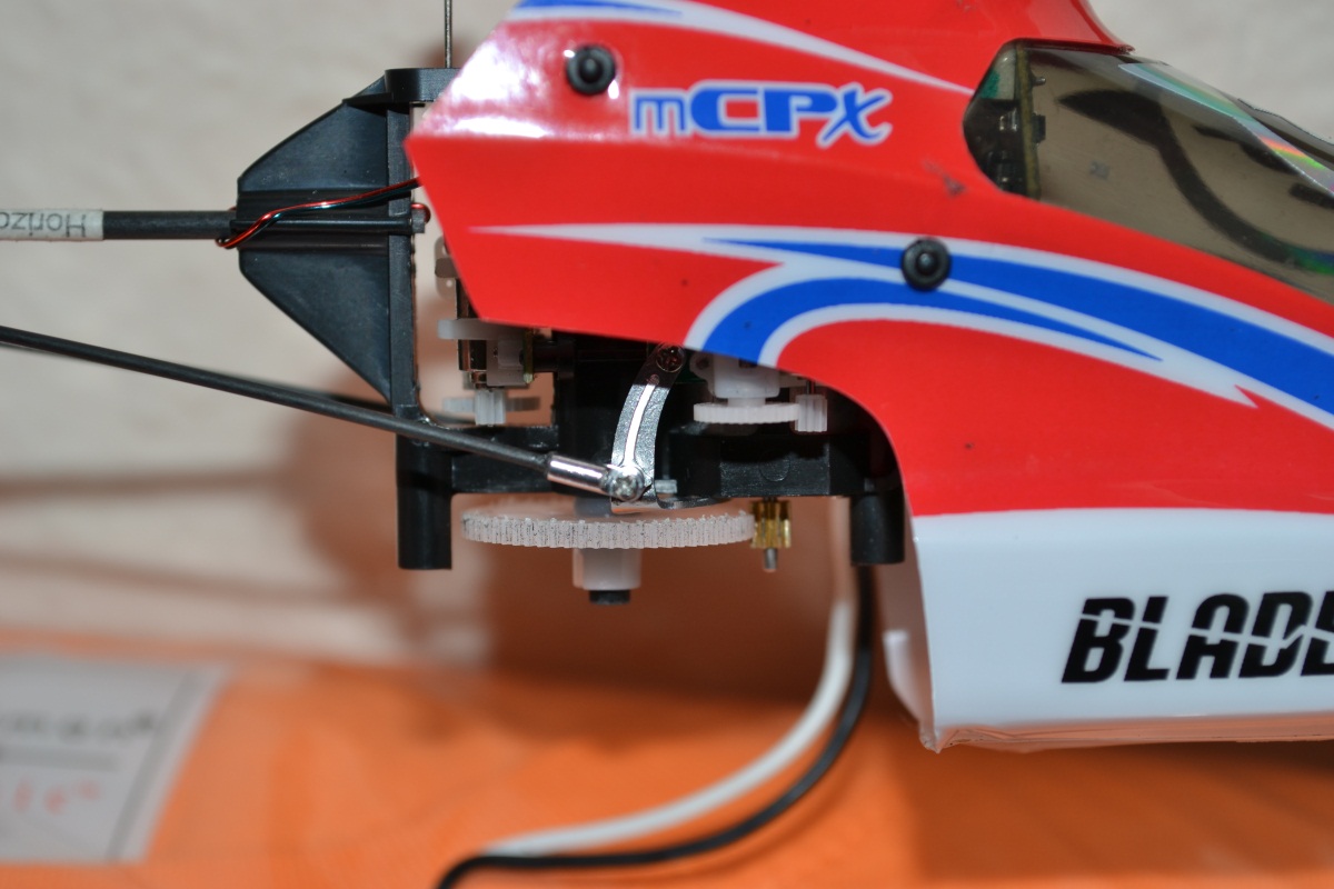

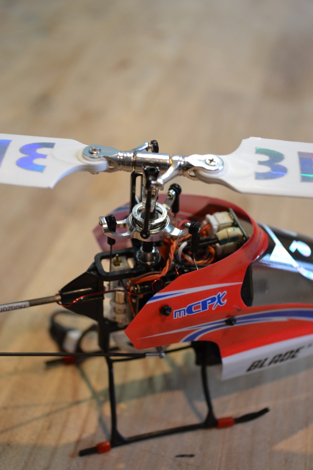

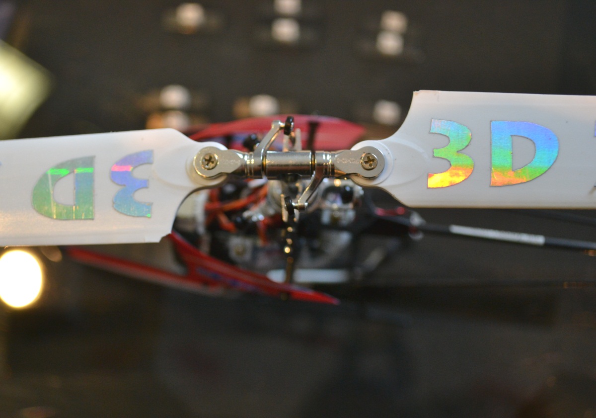

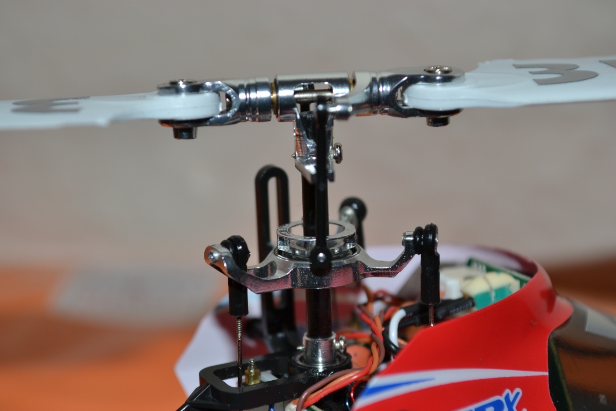

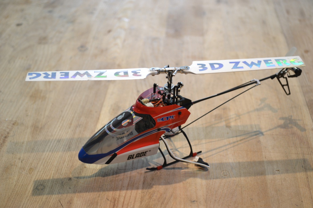

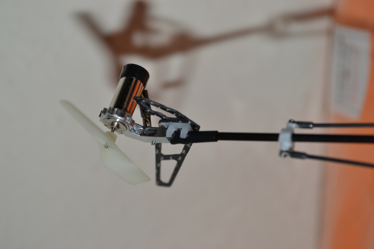

Wir haben die Rankonheli Alu-Tuningteile verbaut! So schauts aus! Alles passte exakt - Einbau war ohne Probleme! Bei Heckmotorhalterung muss der Motor leider abgelötet und wieder neu angelötet werden, aber es hat sich gelohnt. Auf der Taumelscheibe haben wir die Gummis hinter den Anlenkungen beibehalten. LG aus Fernwald - Eure Tanja

- 3D-Zwerg Kopf: Blattgriffe, Zentralstück und Taumelscheibe von RKH
- mCPX-RKH-Kopf-2.jpg (213.83 KiB) 2766 mal betrachtet
- Heckstreben Alu/Carbon verbaut - sitzen exakt!
- mCPX-RKH-Heckstreben.jpg (211.92 KiB) 2766 mal betrachtet
- Heckmotorhalterung und CFK-Seitenleitwerk
- mCPX-RKH-Heck-2.jpg (232.49 KiB) 2767 mal betrachtet
- Blattgriffe und Zentralstück verbaut
- mCPX-RKH-Blattgriffe.jpg (183.59 KiB) 2766 mal betrachtet
- Vollansicht unseres 3D-Alu-Zwerges
- mCPX-3D-ganz-1.jpg (207.61 KiB) 2767 mal betrachtet
