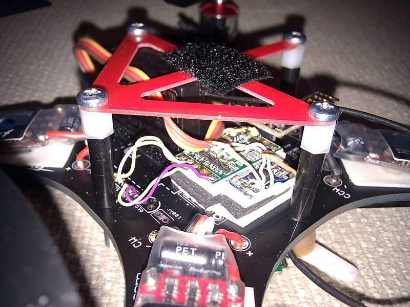

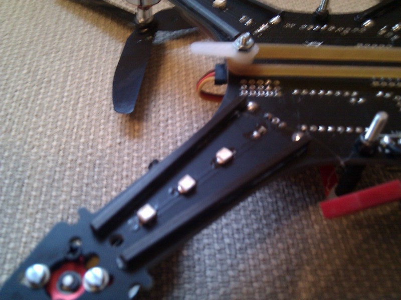

Jetzt ist mein Flydumini wirklich fertig. Da ich noch vibrationen mit 3s hatte, habe ich nun den Rahmen verstärkt. Jetzt liegt er schön ruhig in der Luft - auch mit 3s.
Hier meine gewählten Motoren vom HobbyKing: AD-100L
Verstärkt hab ich den Rahmen mit Kohlefaser 4-Kant 1.5x1.5mm.
Die Verstärkung habe ich mit Heißkleber befestigt. Ob das hält wird sich noch zeigen. Macht aber erstmal einen guten Eindruck.
So sieht er komplett von unten aus:
So von oben: Zu erkennen ist mein BMA020&ITG3205Cut-Out-HuckepackMOD und mein Graupner GR-12 Hott Empfänger der grade so noch mit drauf passt ;-)
So und nun zum Schluss noch n Video von dem kleinen mit 3s-Lipo. Der Lipo hat 1000mA und wiegt ca 98g.
Leider hatte ich nur mein Handy als "Videokamera" zur Verfügung.
Ton und Bild ist wiedermal nicht synchron :-(
Vielen Dank für Ihre Aufmerksamkeit ;-)

Ich bin auch grad an meinem dran, vielleicht wird er heut noch fertig. Bin gerade dabei, die regler zu modifizieren, 2A BEC braucht kein Mensch, da fliegt je ein Spannungsregler erstmal raus ( Die Pentium 10A haben 2 Stück huckepack verlötet ). War wegen dem Empfänger lange am grübeln ob ich ihn gestripped verbaue, hab aber jetzt wohl ne Montagemöglichkeit gefunden wo er im Gehäuse verbleiben kann ( hoffe ich ). Wird man sehen. :D
Was haben die AD-100L eigentlich für ne k/V ?

Die haben 1850kv...
Ich hoffe das es irgendwann mal vernünftige Propeller in der Größe geben wird. Die 3-Blatt 5x3 GWS sind echt schei... zu wuchten.
