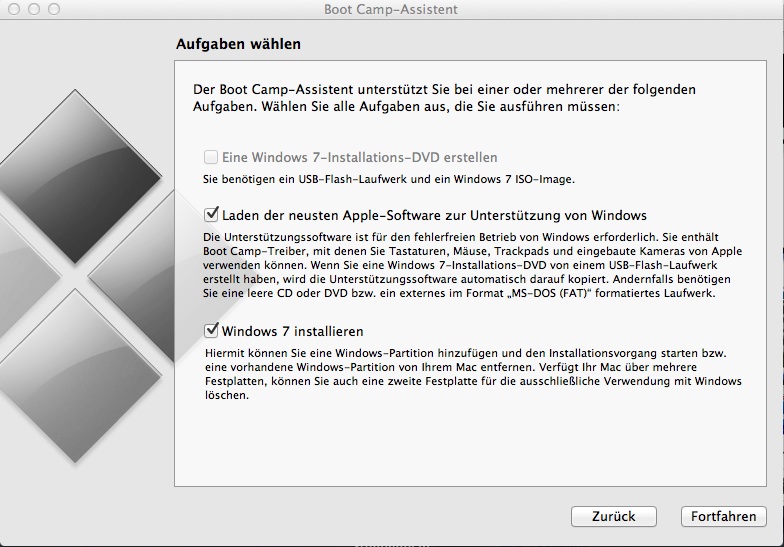

da ich für die Schule Windows 7 unter Boot Camp installieren möchte habe ich das mal versucht.
Leider meint der Boot Camp Assistent, dass ich keine Internetverbindung habe.
Die Netzwerkdiagnose sagt, dass die Internetverbindung OK ist, auch im Safari kann ich problemlos auf alle Seiten zugreifen.
Die Ports sind alle offen.
Ich hoffe ihr könnt mir helfen!!
Meine Config:
Macbook Pro 13"
OS X Lion 10.7.2
Anbei noch Screenshots vom Assistenten:

Hast du irgend ein Blocker ein ? Little Snitch oder änliches ?

hab den Fehler mittlerweile gefunden.
Die automatische Proxyerkennung mus ausgeschaltet werden, dann funktioniert alles problemlos.
