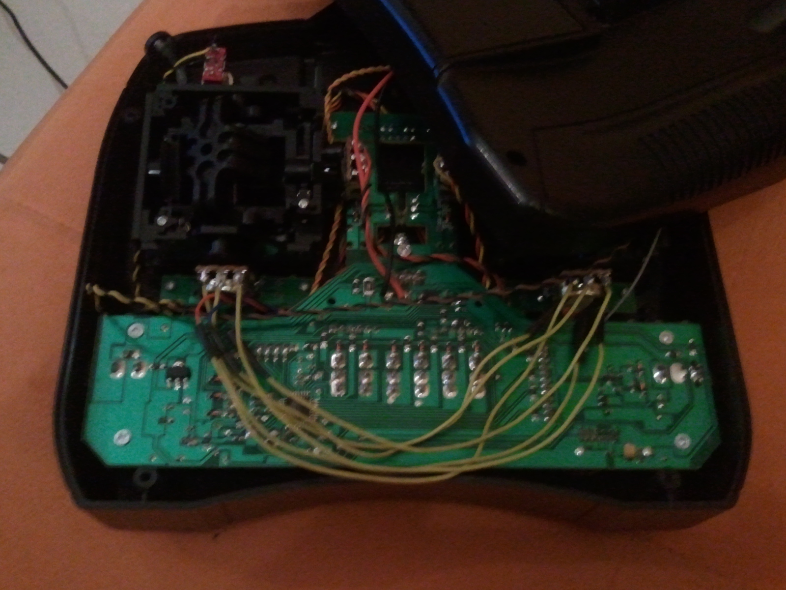

#5 Re: DX5 mit MCPX binden, ich werd noch irre!!!
So, ich werf mich weg....
Hab ja jetzt etwa 4 stunden versucht, gemacht und getan !
jetzt lag mein Verdacht schon daran das die Funke kaputt ist weil es mit meiner DX 6 klappt!
Also DX 5 auf und sie da :
Wahnsinn sag ich Euch ....

#6 DX5 mit MCPX binden, ich werd noch irre!!!
Ok ich erkenn da jetzt recht wenig....paar Details?

#7 Re: DX5 mit MCPX binden, ich werd noch irre!!!
Der Vorbesitzer von der Funke hat den Mode einfach mit nen Paar Brücken umgelötet!!!
Seitenruder jetzt aufm rechten stick!
Da kannst du beim binden links halten wie Du willst....
Gruß, Uli
