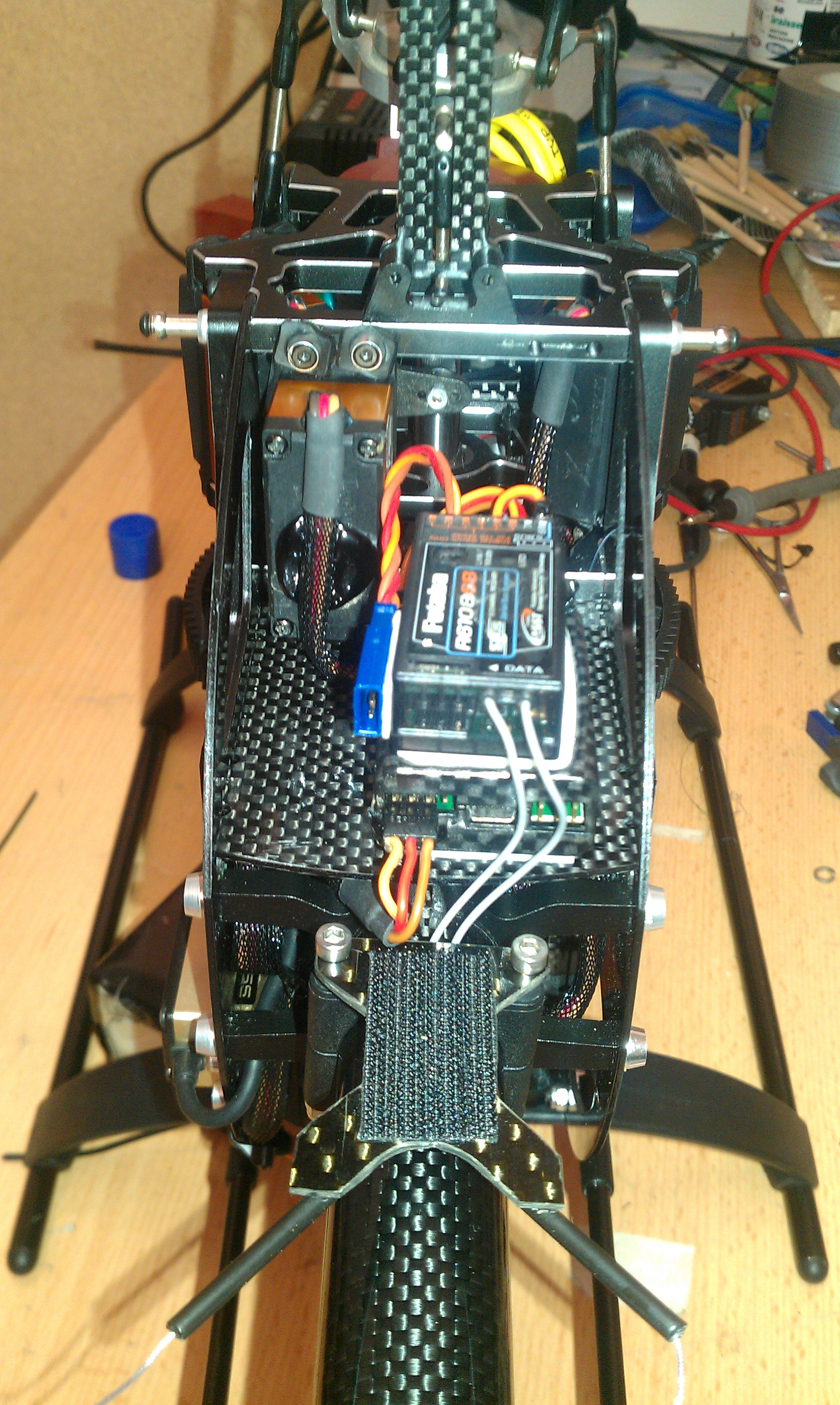

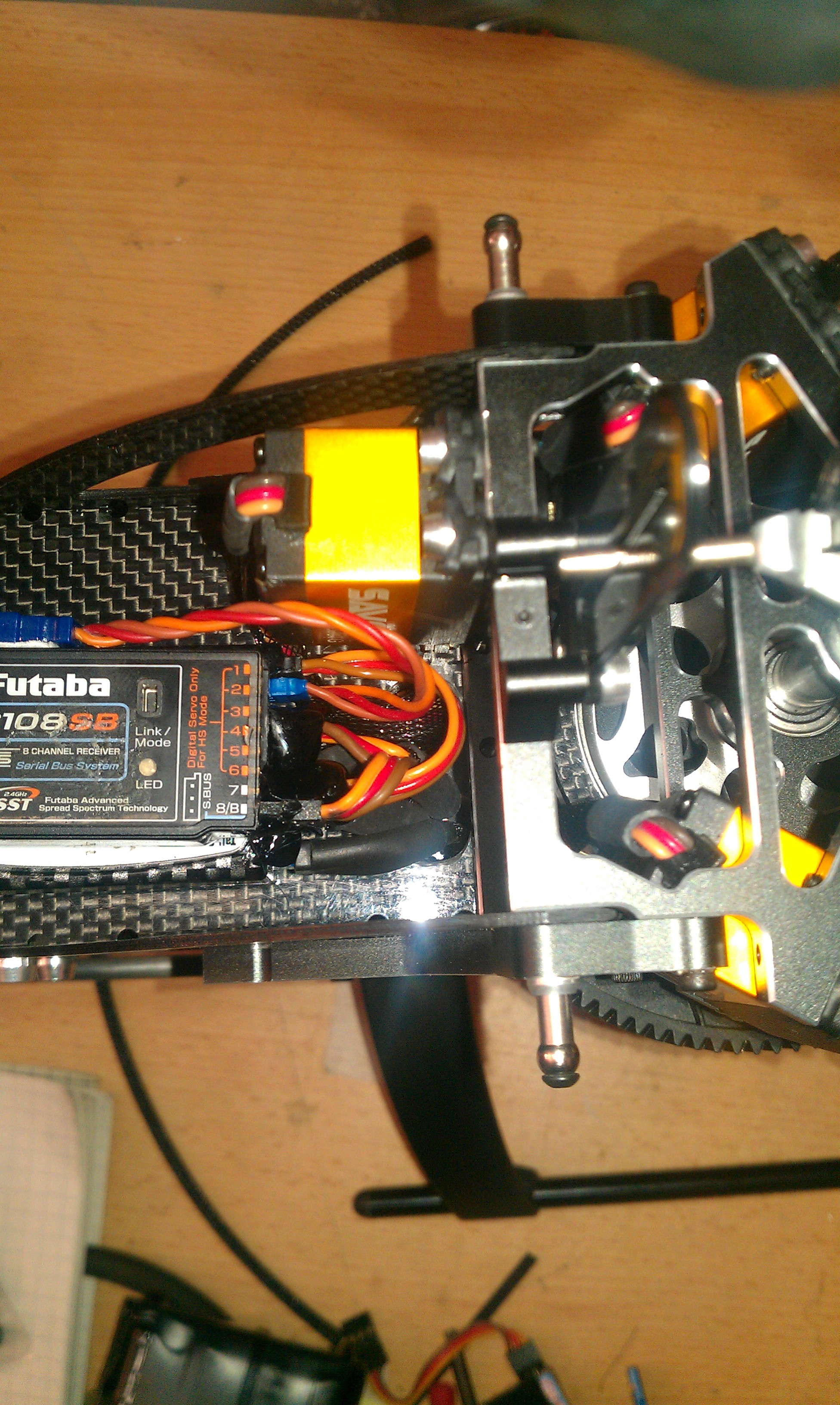

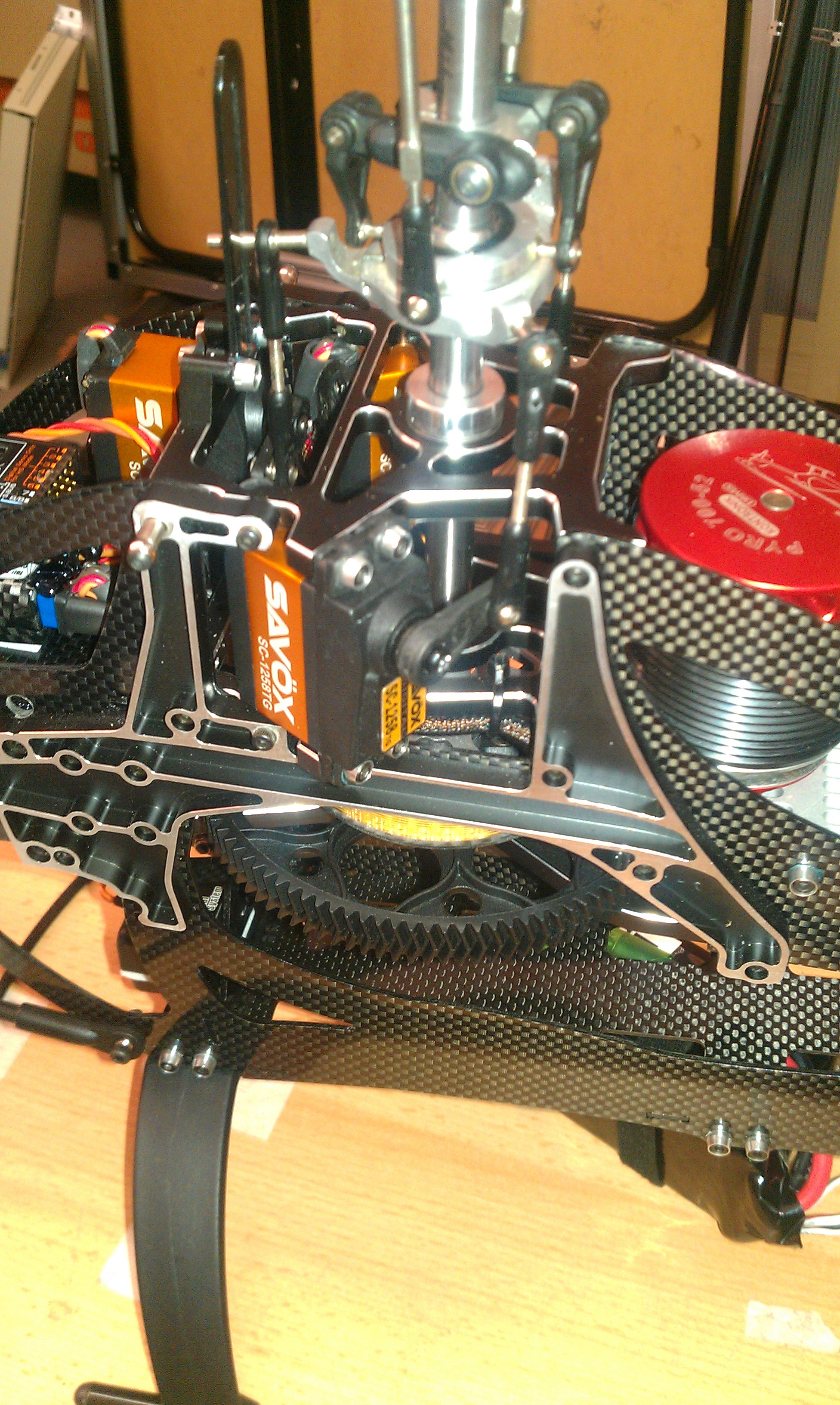

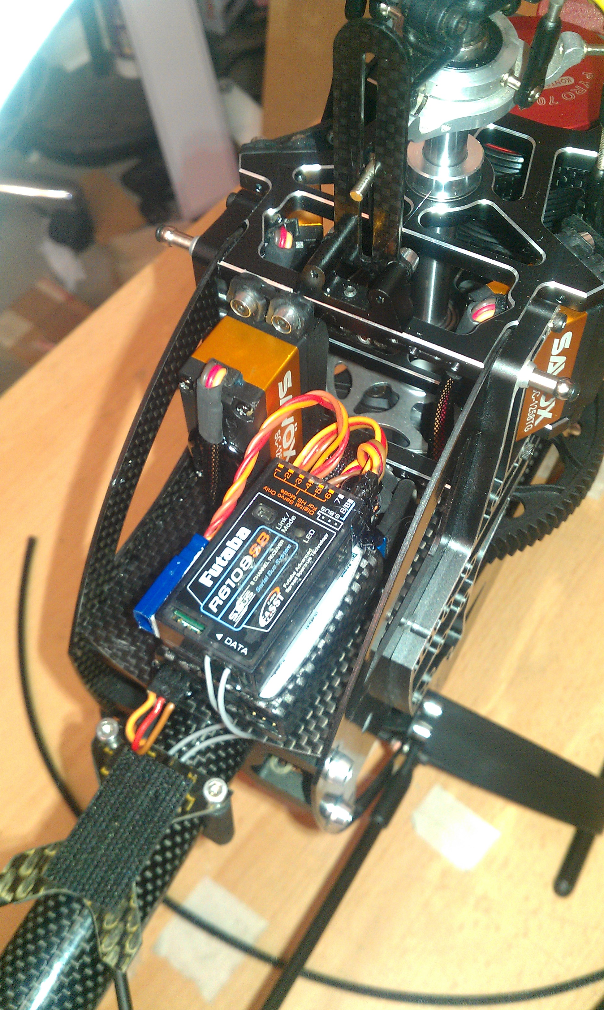

So, mal weiter geschraubt. Elektrik ist fertig verkabelt, Kopf eingestellt, jetzt noch das Heck einstellen und dann kann der testflug kommen.
Hier mal paar Bilder.....
Man beachte die Nick-Anlenkung! Schön gerade, gelle? Die kleine Halterung auf dem Rohr ist für den GPS Logger, genauso der Anschluss neben dem RX.

F.P.H hat geschrieben: Die kleine Halterung auf dem Rohr ist für den GPS Logger, genauso der Anschluss neben dem RX.
Danke für deine tollen Bilder hier in diesem Beitrag .
Ich verstehe bei deiner Konfig mit V-Stabi die Verkabelung an deinem S-Bus Empfänger nicht. Der Loganschluß ja , aber was sitzt da sonst noch dran ?
Eigentlich geht doch nur ein SB-Kabel zum V-Stabi , oder :roll:

Ein Kabel ist der S-Bus, das andere der Slave vom Jive, und das 3. ist der Anschluss für Bluetoothdongle, oder GPS Logger, oder Akku zum VStabi einstellen. Aber normal reicht auch 1 Kabel. hast also auch Recht.

Habt ihr die Gummis an den Servos verbaut?
