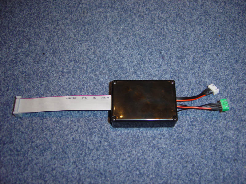

@Bosti: Was Du da gebaut hast ist aber genau die andere Richtung...
Das Problem ist ja mal wieder, eine passende 6-polige Kokam-Buchse zu finden, wenn
man nicht im Packlöten will...
Hier mal ein Foto von meinem Align auf Flightpower Adapter. Ich habe die Kabel über eine
kleine Versuchsplatine verbunden und das Ganze in ein Leergehäuse eingebaut. So sind
die Kontakte anständig geschützt und ich konnte eine Zugentlastung der Kabel realisieren.
Die Align-Stecker sind jeweils für 3S. Deshalb sind da 2 Stück und auch noch farbcodiert.
Sollte die nächsten 100 Jahre halten
