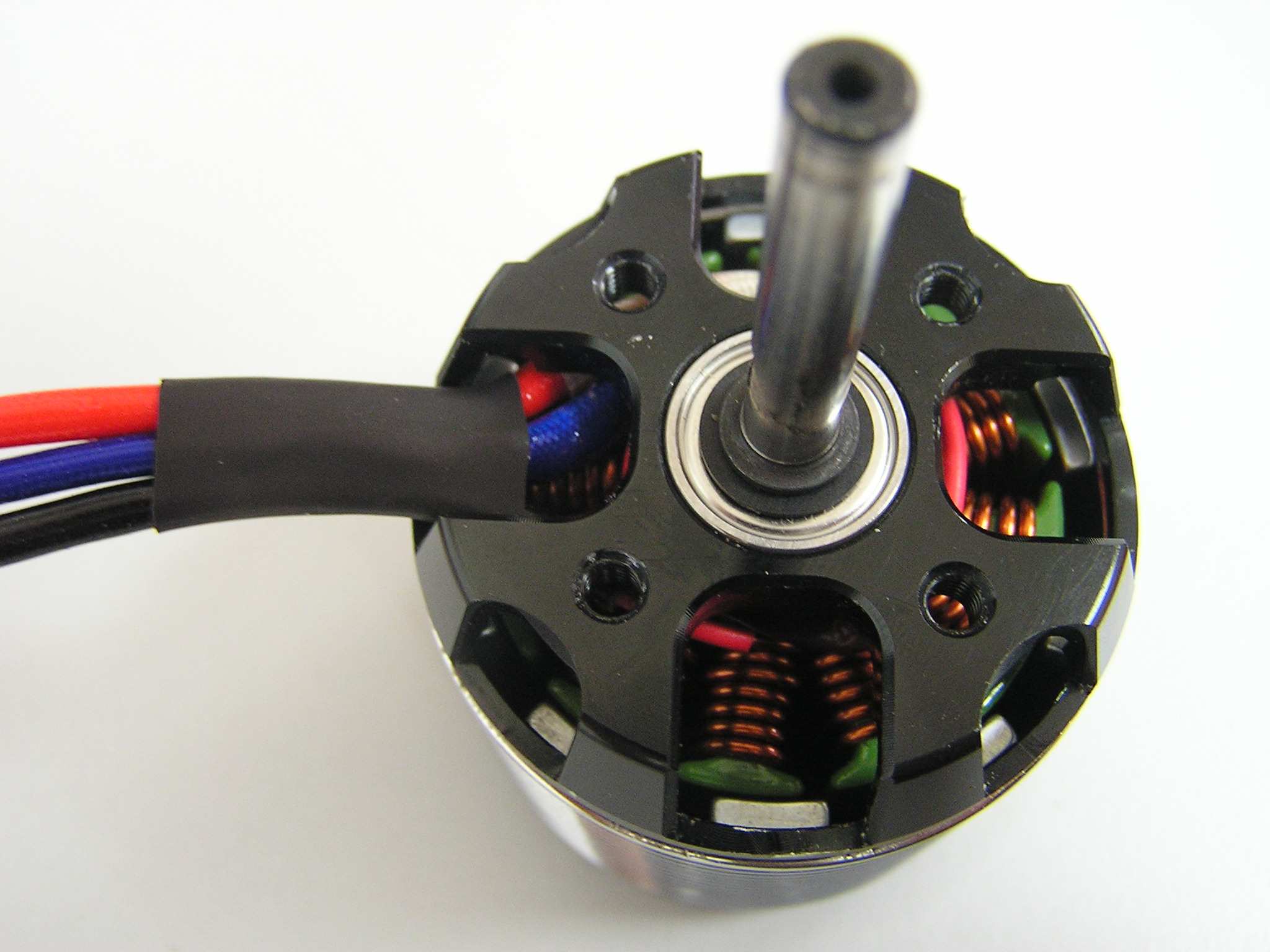

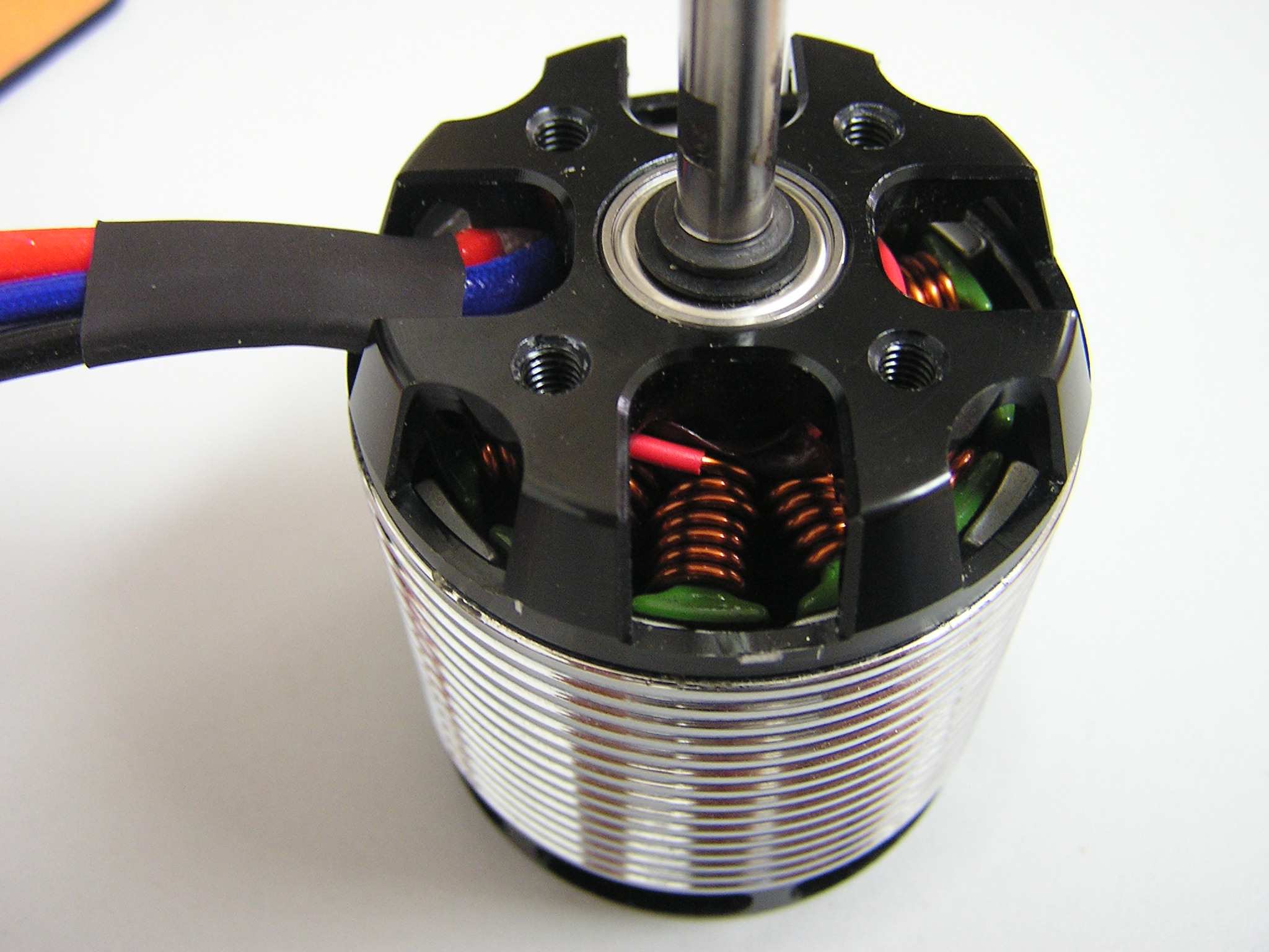

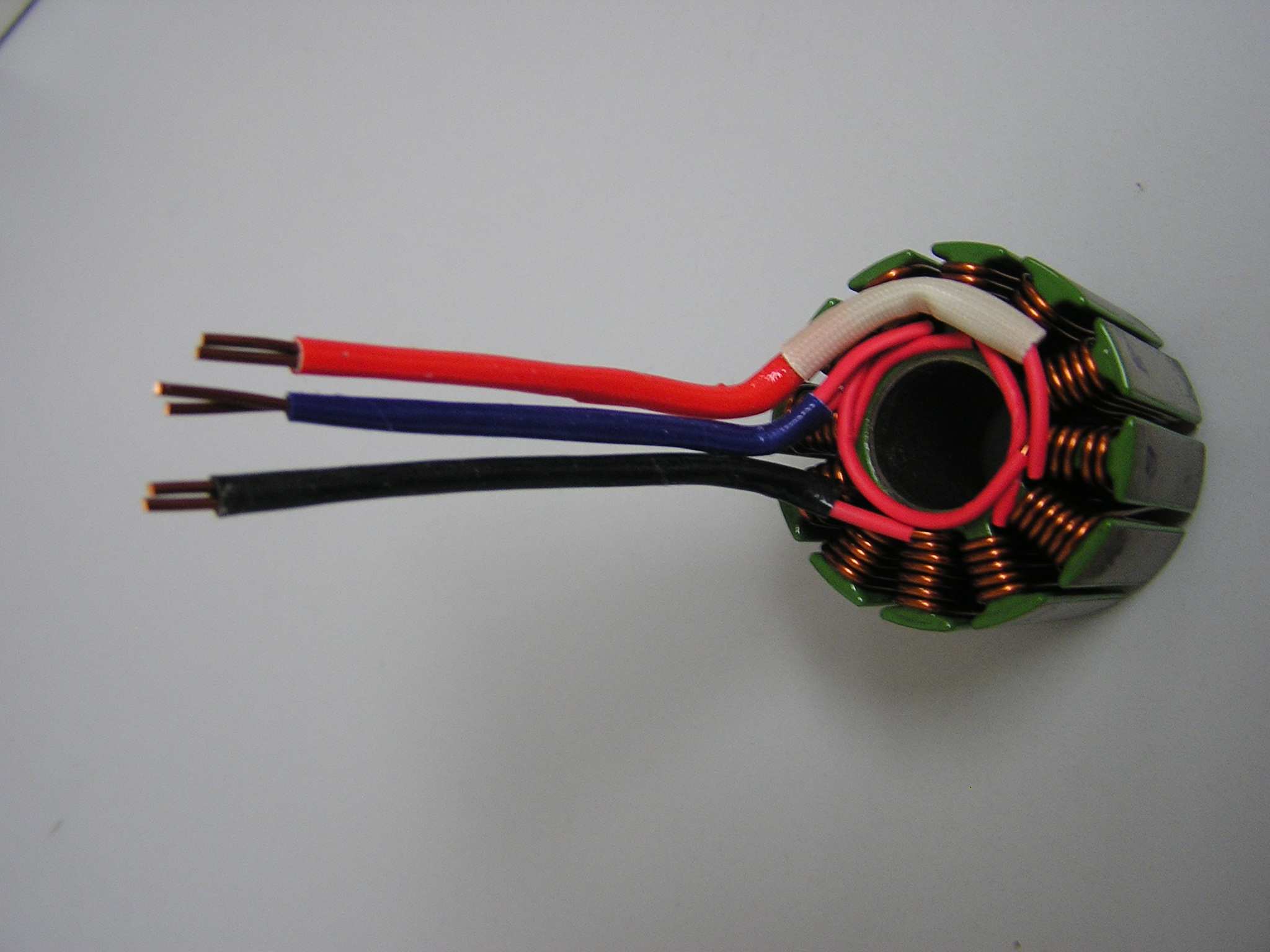

ich habe vor kurzem meinen Align 700MX Motor zerlegt und umgewickelt.
Mit der Originalwicklung hatte der Motor 518KV (gemessen)
Nach dem Umwickeln habe ich 517KV gemessen.
Gewickelt habe ich mit einem Drahtdurchmesser von 1,18mm.
Origianlwicklung A=087qmm
Die neue Wicklung A=1,09qmm
Dh. 25% mehr Kupfer.
Der Motor zieht nun spürbar besser durch.
Dieser Treibling ist ja mechanisch bestens ausgestattet (8mm Welle / Lager mit 16mm Aussendurchmesser / ungefähr 145 Statorbleche im Paket (ergibt eine Dicke von ca. 0,22mm - zum Material kann ich allerdings nichts dazu sagen).
So macht nun auch ein 700MX Motor Spass!!!
Als Anhang noch ein paar Bilder zum motivieren!
Ein dickerer Drahtdurchmesser wäre locker noch möglich.....

....und noch einen habe ich gewickelt mit 1,25mm Draht.
Leistung echt satt. Leider hat der Motorwickler, bei dem ich meinen Draht immer hole, keinen dickeren Draht als 1,25mm im Durchmesser.
Na egal.....geht auch so seeeehr gut.
