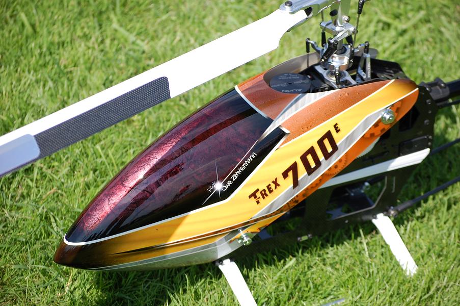

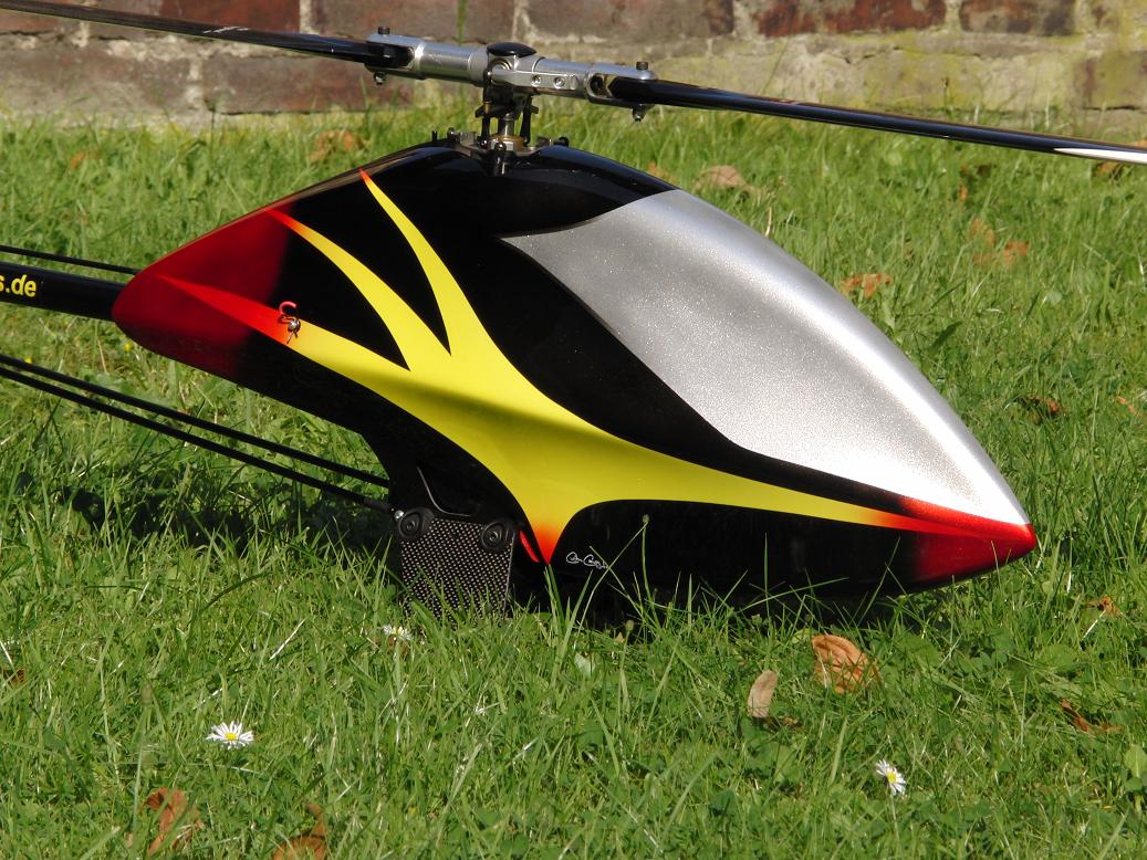

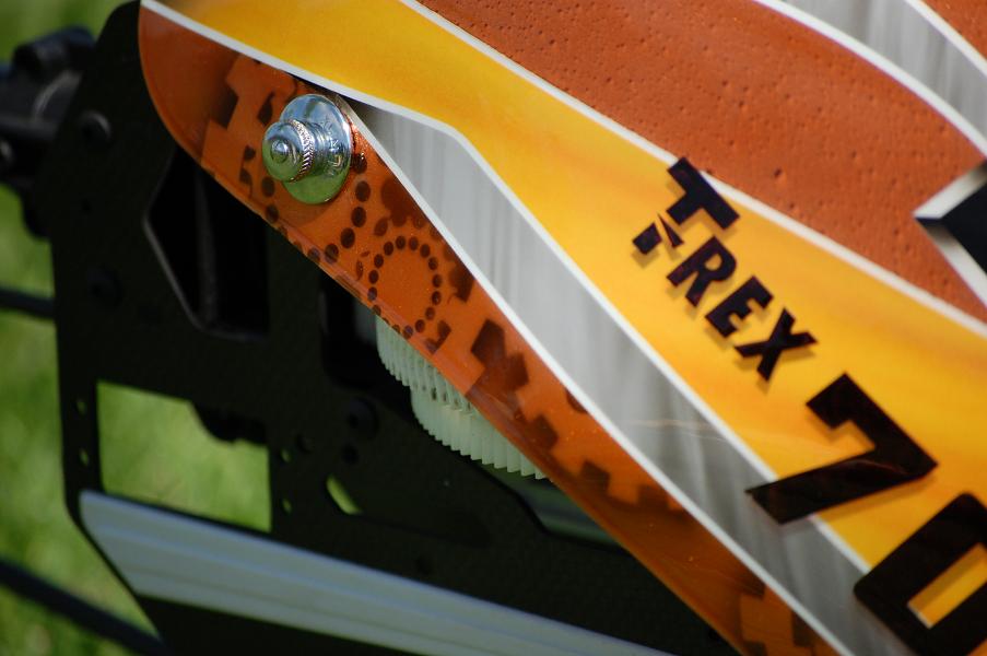

Wollte noch Bilder von der 700E Haube mit Klarlack nachreichen....
Gruß Sven
Gruß Sven

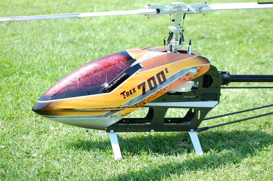

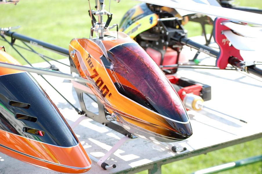

Habe heute wieder eine neue Haube fertiggestellt... Klarlack wurde in 3 Schichten aufgetragen..
Gruß Sven

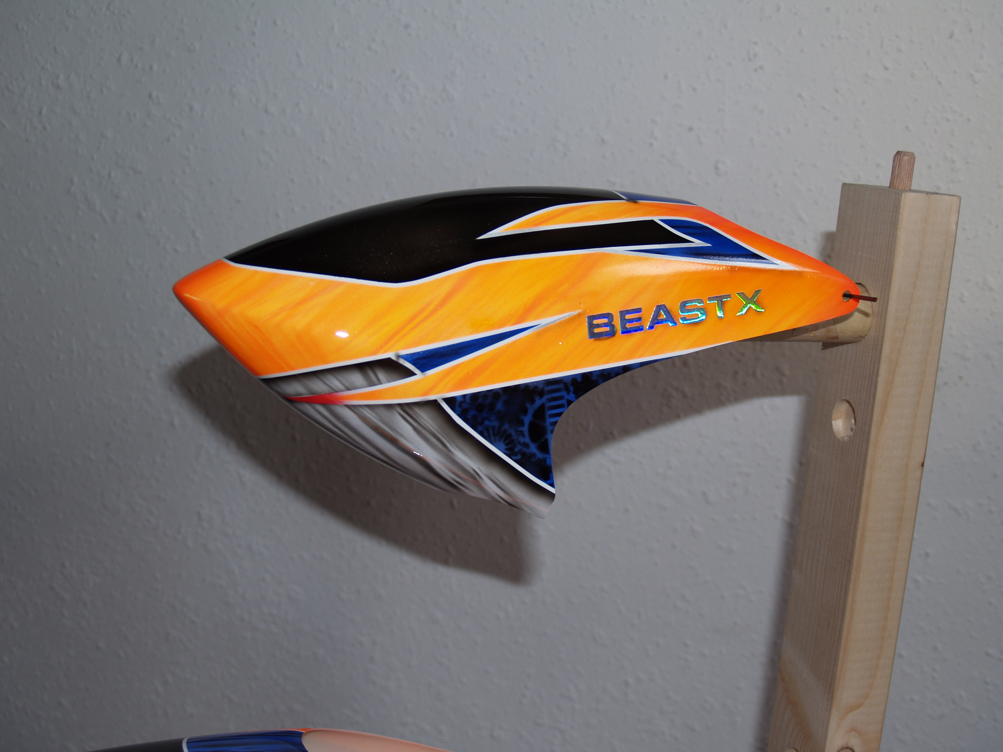

#154 Re: Airbrush! Pics, Technik, Diskussion

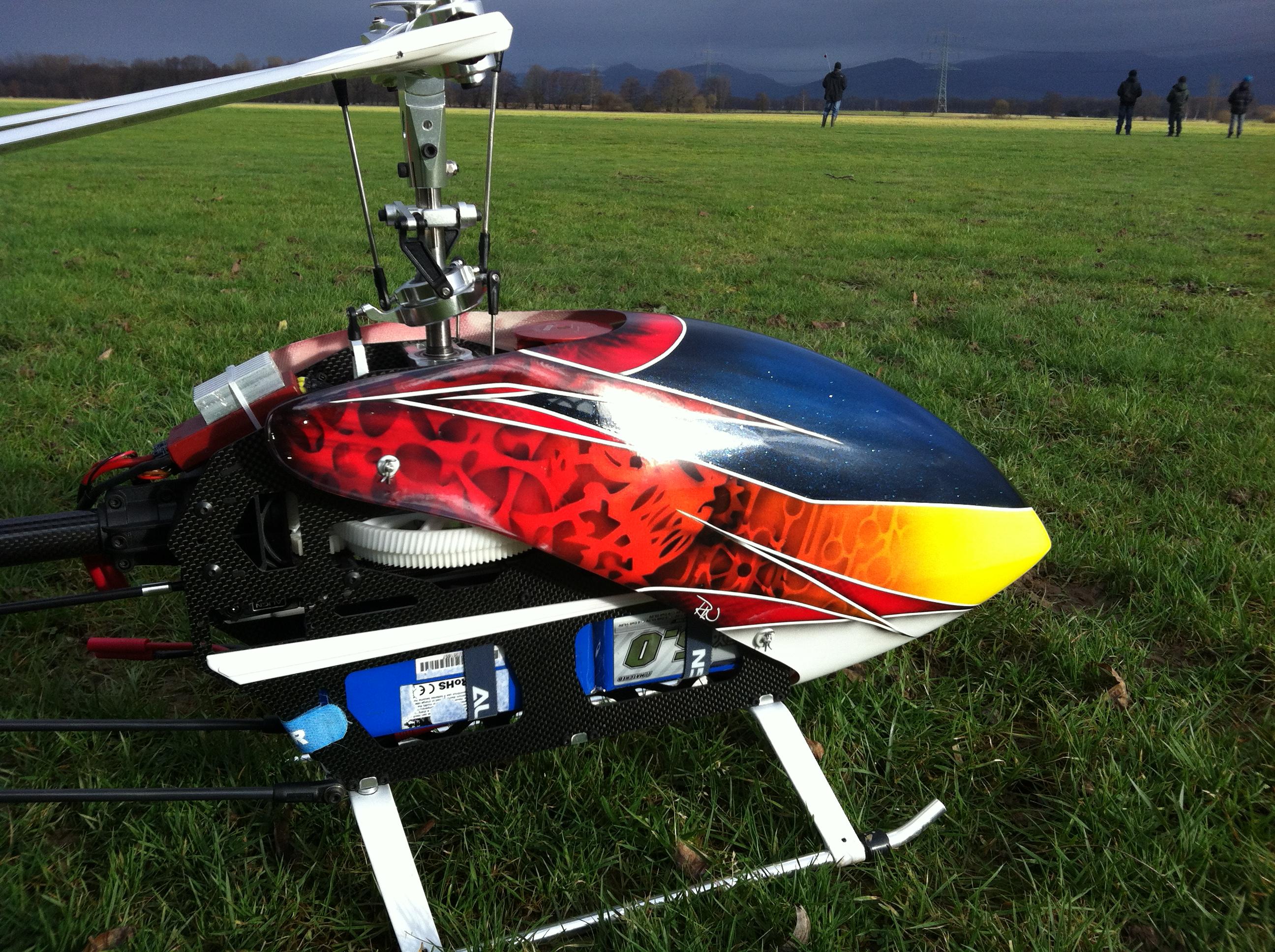

Hi Leute.
War auch mal fleißig. Eine von 2 Hauben die ich grad bearbeitet hab.
Gruß Kalle

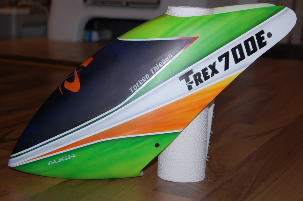

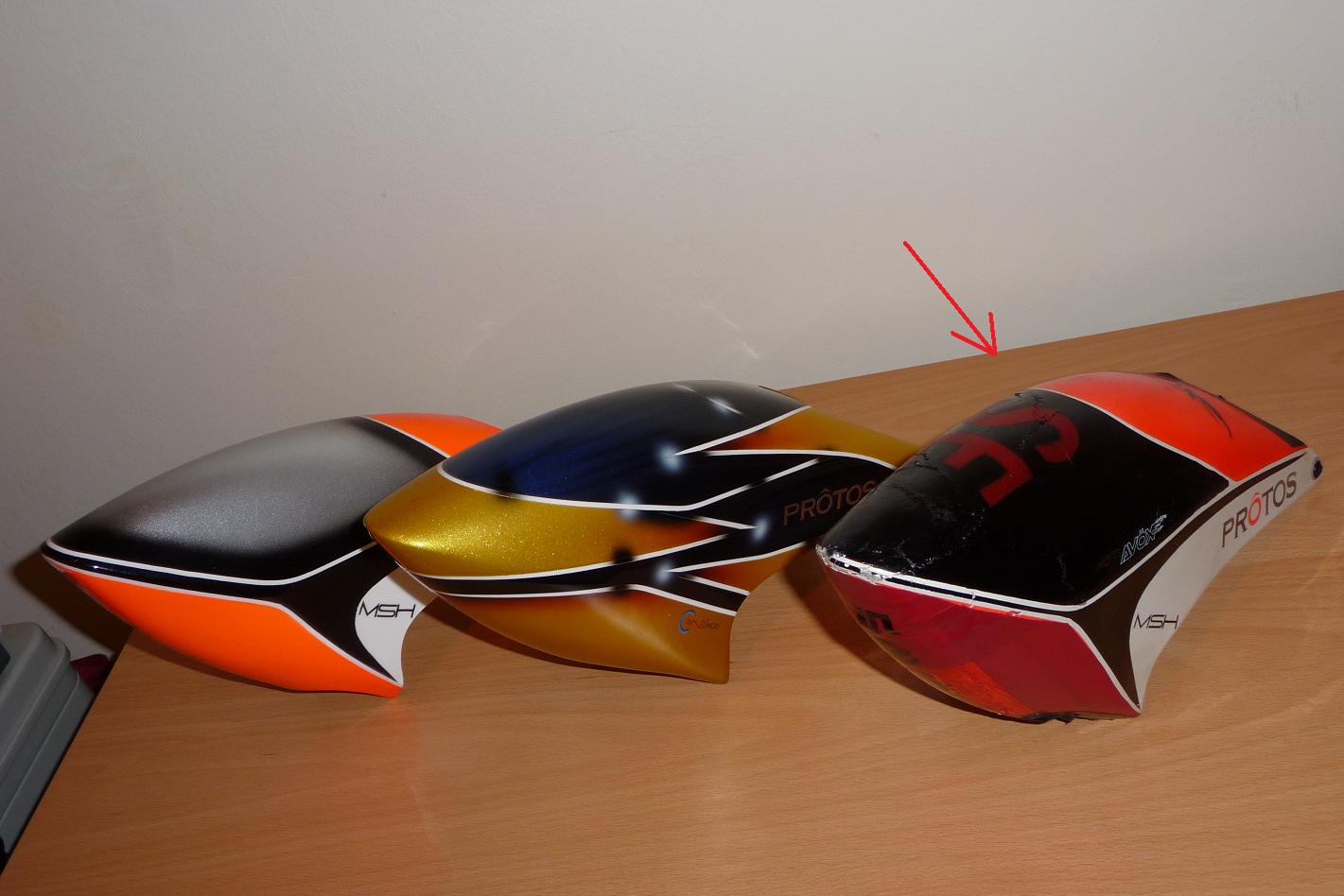

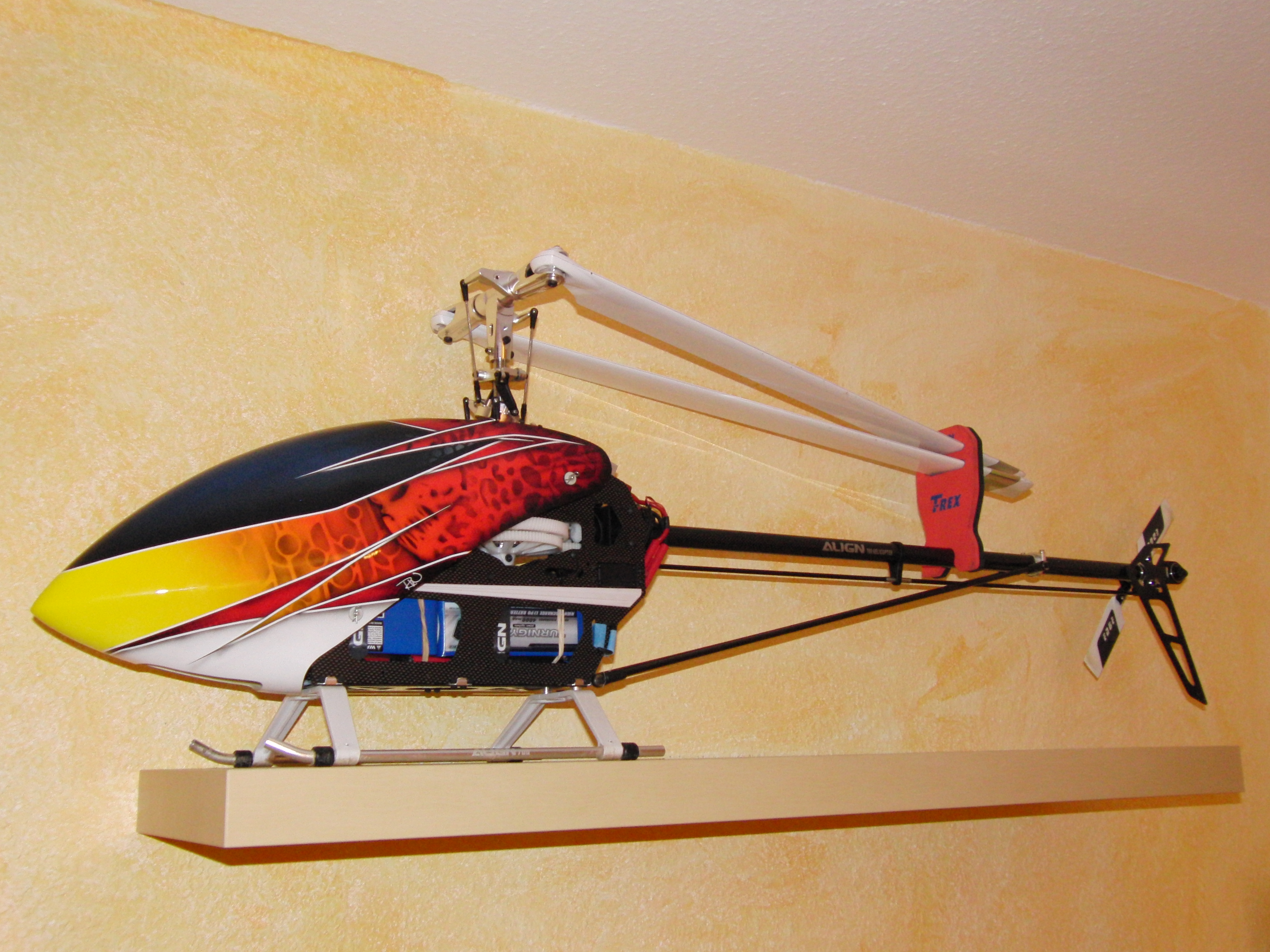

nach langer Zeit mal wieder eine Haube von mir. Hier mal ein Bild ohne Klarlack. Vorhin habe ich den Klarlack aufgetragen. Bei dieser Haube wollte ich mal den Klarlack aus der Sprühdose probieren, auch diesesmal habe ich am Anfang zuviel gesprüht.
Die Folge Läufer und Nasen, aber das schlimme ist das sich an den weißen Stellen gelbe Grundfarbe dazugemischt hat
Gruß Torben

Noch schlimmer, das du aus der Dose fast keinen Klarlack ohne Gelbstich bekommst, und für den 100% transparenten löhnt man ganz ordentlich. Wenn sich von den Lackierfarben was löst und beimischt war diese noch nicht ausreichend abgelüftet und zudem der Klarlack einiges zu dick drauf. Gerade bei Sprühdosen mindestens 30 - 40 cm Abstand halten, sonst haste da ratzfatz viel zu viel drauf.
Laß die Haube ordentlich durchhärten, schleif die Läufer raus und den Rest mit 1000er nochmal fein an und nebel dünn 2 Lagen naß in naß drüber. Dann isse wenigstens glatt. Dekor ist doch sonst schön geworden.
#157 Re: Airbrush! Pics, Technik, Diskussion
Danke Crizz, die Haube war gut durchgelüftet! Habe zuviel gesprüht und wohl auch zu dicht dran!
Mit welchem Papier soll ich die Läufer schleifen? Auch mit 1000er? Naßschleifpapier ?

kommt drauf an wie fett die ausfallen. Ich fange meist mit 400er Korn an, ohne Druck drüber um Material abzutragen, dann mit 800er feinschleifen und mit 1000er geglättet und Ränder angegelichen. Denek mal das ist auch teils ne Sache der persönlichen Fertigkeiten, wird Profis geben die da bessere Tricks haben, ich mach das ja auch nur hobbymäßig.

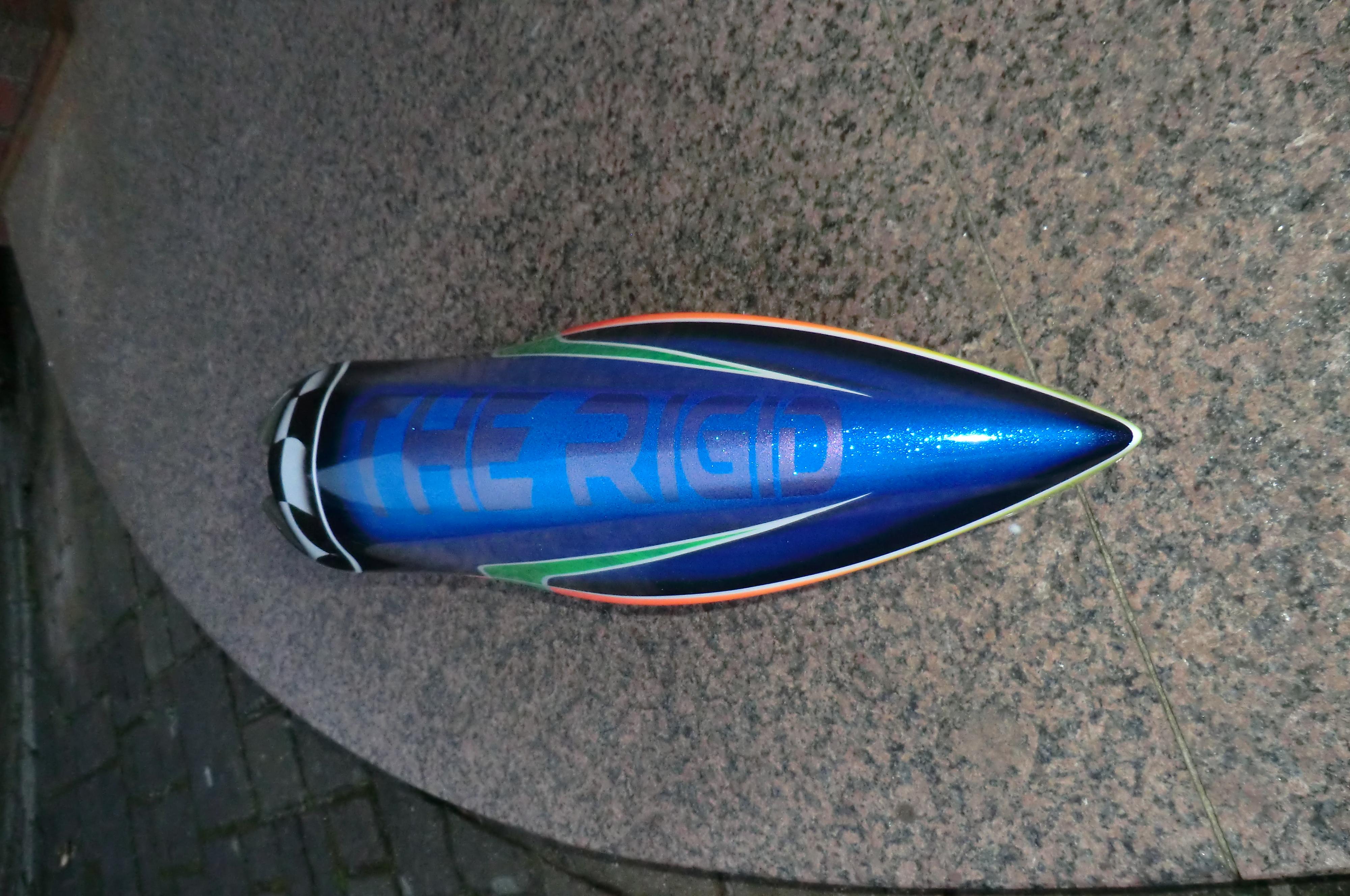

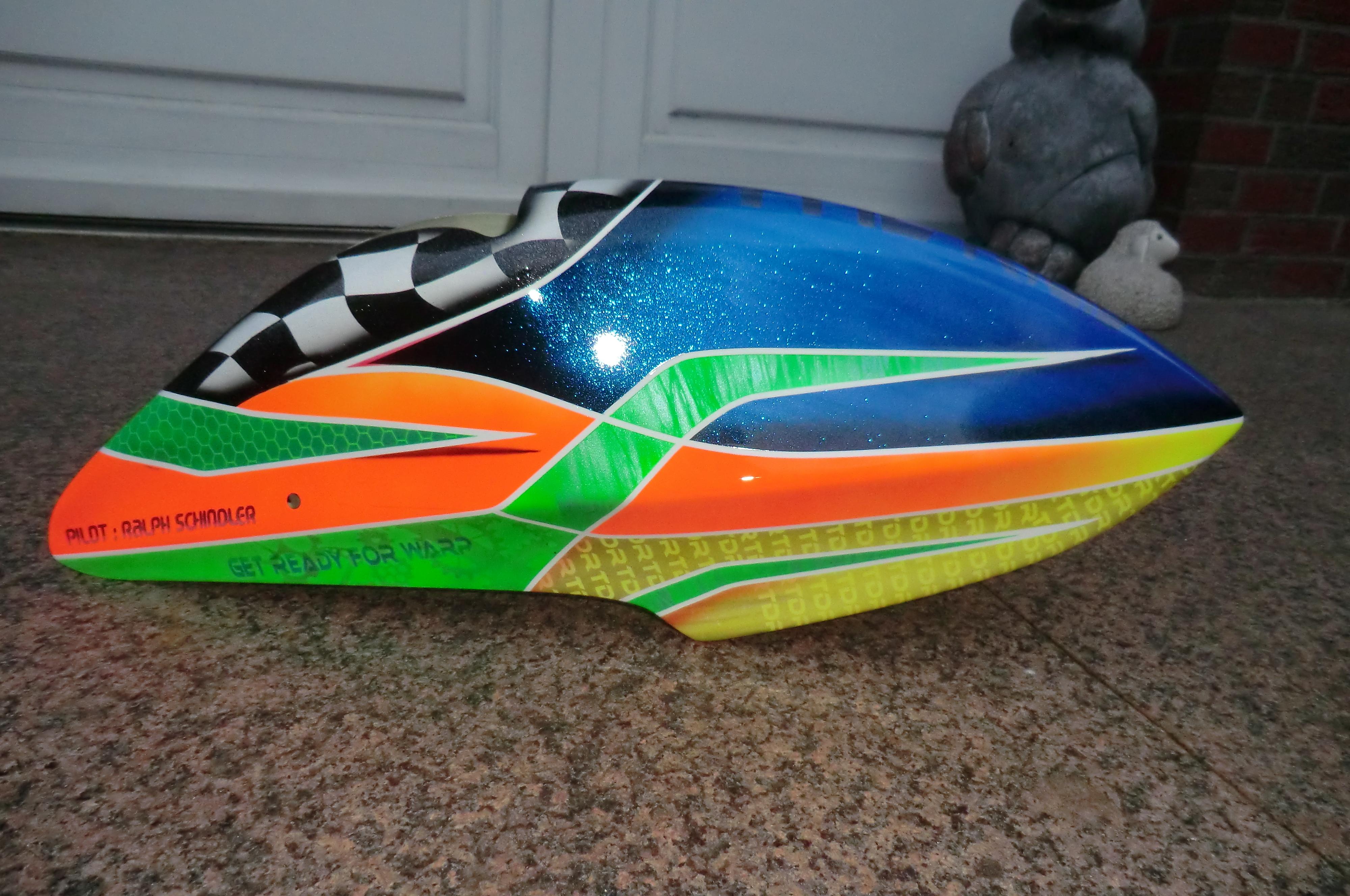

Hi,bin auch fleisig am Brushen,das ist jetzt meine 4 Haube

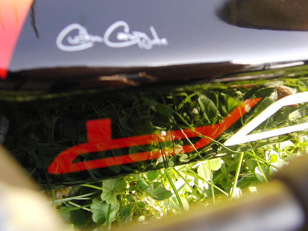

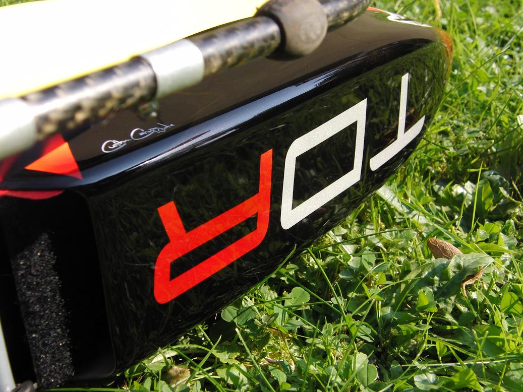

#162 Re: Airbrush! Pics, Technik, Diskussion
Fürn Logo
- Rudi-Logo-02.JPG (4.8 MiB) 1283 mal betrachtet

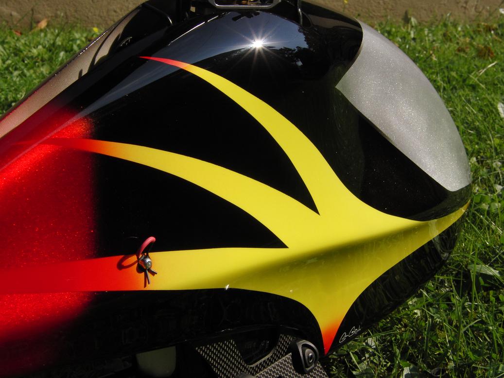

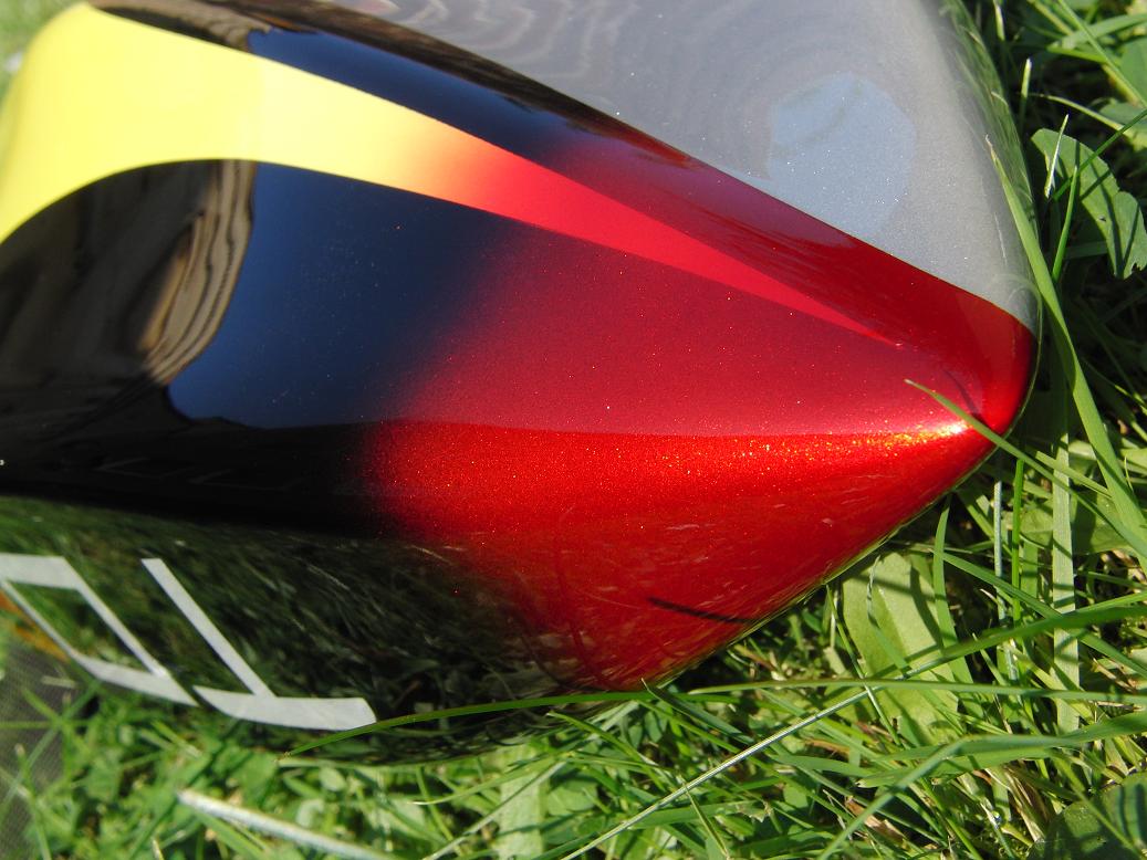

#163 Re: Airbrush! Pics, Technik, Diskussion
Und noch einen fürn Protos
- Rudi-Protos-01.JPG (4.51 MiB) 1281 mal betrachtet

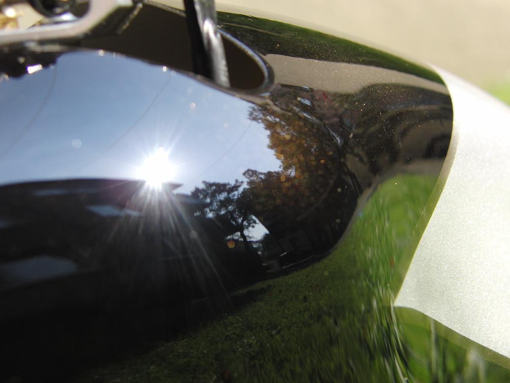

Wenn man sich die Bilder so anschaut, kann man echt neidisch werden.
Eine Airbrush Pistole brauch ich gar nicht angreifen, weil ich es nicht mal mit einem Stift auf Papier schaffe, was halbwegs schönes und kreatives zu zeichnen
So schauts aus, wenn ich mir ein Haube mit Spraydose, Edding und Isolierband mache
