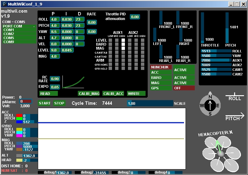

mr_swell hat geschrieben: ich teste das gerade ohne Fernsteuerung (Firma)
könnte das die Ursache sein?
Jo
In der GUI sieht man, dass du alle Sensoren auf den AUX Switch 'High' gesetzt hast! Ich denke mal, wenn du keine Fernsteuerung dran hast, ist der Pegel auf 'Low'
Versuch mal die Chekboxen auf 'Low zu setzen (für Level/Baro/Mag) und schau ob sich was ändert!

Leider konnte ich meine Probleme mit der Drotek IMU 10 mit LLC noch nicht lösen,
-Pullups auf der IMU aktiviert
-Sensoren aktiviert
-im Sketch ausgenommen
-externe Stromversorgung
-Fernsteuerung
-Flyduino MEGA V2
Fehler:
es erfolgt in der GUI keine Anzeige/Reaktion der Lage, der Fehlerzähler bei DEBUG2 läuft hoch,
was vermutlich die Ursache sein könnte?
#9279 Re: Der WII-Copter ( Selbstbau-Projekt )
Debug2 würde auf nen BUS-Fehler hindeuten. Tausch doch einfach mal SCL und DTA an der IMU, vielleicht ist das Pinout falsch beschriftet und somit der Busanschluß verdreht. Dann mag da auch nix wirklich funzen.

Mach mal ruhig: So, wie Deine GUI aussieht, hast Du ja Daten von ACC, MAG und Baro. Der Bus läuft demnach korrekt. Es fehlt jedoch der ITG3200, daher auch die Debug-Fehler. Vermutlich stimmt da einfach wieder die I²C-Adresse nicht, so wie bei fast allen Drotek IMUs. Hast Du das mal geprüft?

Ich ging jetzt davon aus das mit dem Eintrag im Sketch V1.9 das kein Thema mehr ist, zudem bestätigt Drotek (It works perfectly with MultiWii project v1.9)
Änderung der ITG Adresse von 0XD2 (210) auf 0X69 (105) brachte keine Änderung, bin für jeden weiteren Hinweis dankbar :) Gruß Jo
Auszug config.h
#define DROTEK_IMU10DOF
Auszug def.h
#if defined(DROTEK_IMU10DOF)
#define ITG3200
#define ITG3200_ADDRESS 0XD2
#endif
aus dem RCGroups Forumhttp://www.rcgroups.com/forums/showthre ... 786&page=5
The 1.9 code seems to set the following addresses (DEC/HEX):
ITG3200 -> 210 / 0xD2
BMA180 -> 128 / 0x80
BMP085 -> 238 / 0xEE
HMC5883 -> 60 / 0x3C
Could you clarify this point?
Ok, but in the Drotek site it is mentioned:
ITG3200 -> 105
BMA180 -> 64
BMP085 -> 119
HMC5883 -> 30
Drotek: Address = 30 = 0001 1110
byte for I2C = 0011 1100 or 0011 1101
So you have to shift one bit on the left and add an other bit at the end for read or write.
