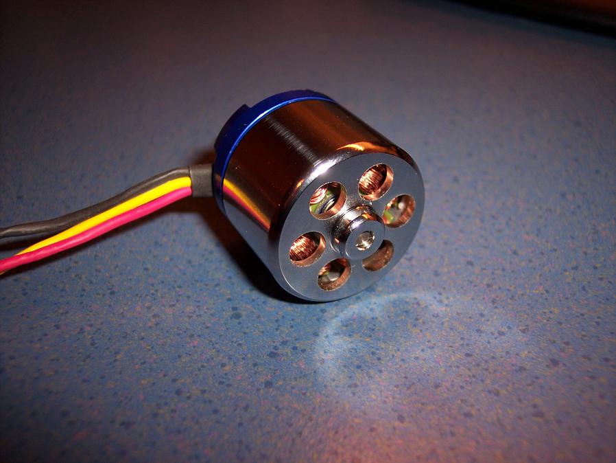

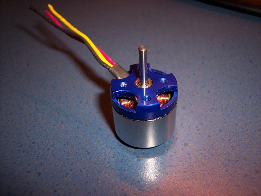

PLD hat geschrieben:Morgen,
Ich hab mir hier in Österreich einen 450TH bestellt und beim auspacken stand da nix von JGF 450TH, sondern MAX Motors!?
Ist das nun ein "originaler" JGF oder ein Klon?
Ich bind zwar nicht blind, aber hab auch noch nie einen orig. JGF Live gesehen :wink:
moin,
hier,bitte schön das Original!

@Chris_D & Argumi
herzlichen Dank für die prompte Bedienung!
Mein 450TH sieht genau so aus wie auf den Bildern. Damit denke ich mal das es ein JGF ist obwohl auf der Bedienungsanleitung Max Motors steht.
Dann kann ich ja beruhigt wieder weiterschlafen... :wink:

hi,
nur mal so zur info:
JGF ist nicht der hersteller dieser motoren,das ist MAX-MOTORS!
JGF ist nur importeur der motoren!
es ist also durchaus richtig das deinem motor eine anleitung von MAX-MOTORS beiliegt. :wink:
