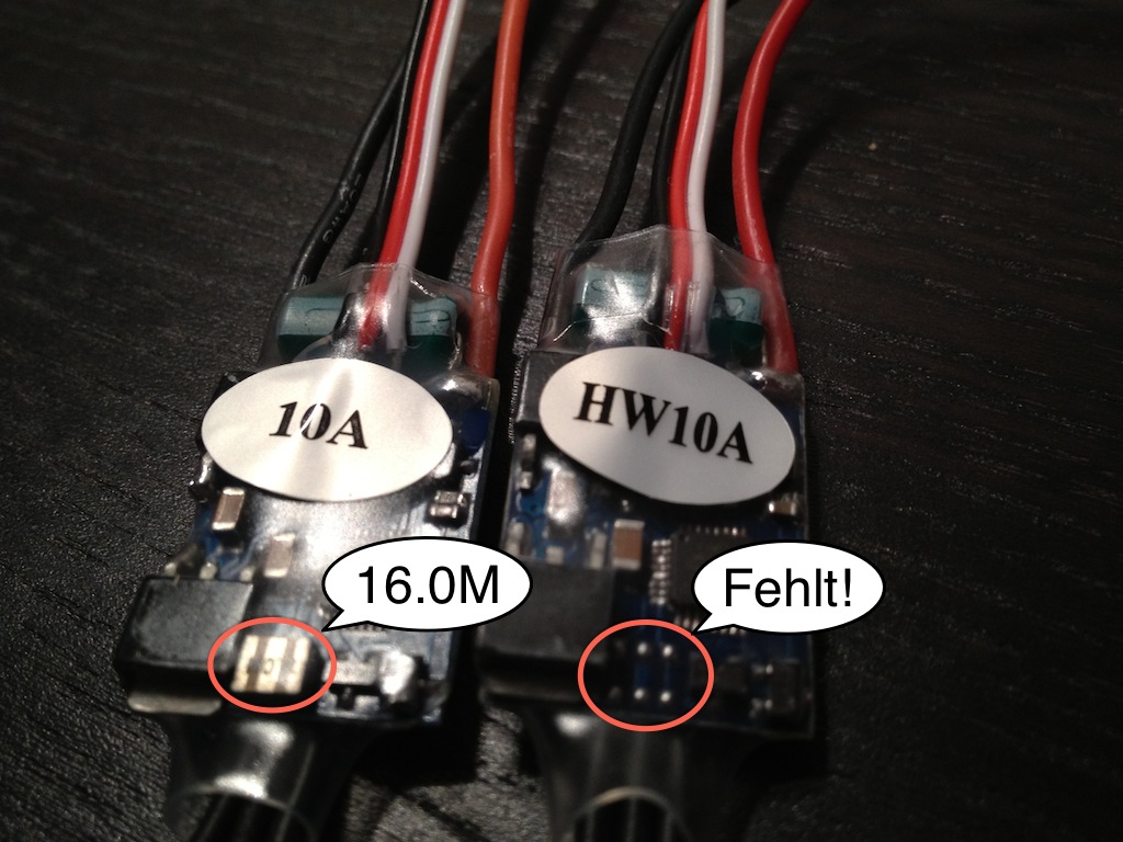

Heute ist endlich die Lieferung aus HK mit den ESCs angekommen.
Es handelt sich um diese hier: http://www.dealextreme.com/p/speed-cont ... ters-45622
Nun stammt offensichtlich einer von den vier Stück aus einer anderen Charge:
Foto 09.02.12 19 01 55.jpg (195.29 KiB) 1484 mal betrachtet
Kann mir jemand sagen, was das für ein Bauteil ist?
Kennt jemand beide Regler und weiß etwas darüber, ob das Regelverhalten unterschiedlich ist?

sieht aus wie ein Quarz mit 16,0MHz was bei dem einen fehlt.
Bei dem wo es fehlt ist damit der interne und temperaturanfällige RC-Oszillator aktiviert. Sollte aber keinen Einfluss auf den Regelung haben. Es wird eben spart wo man kann.

Leider fehlt das Teil bei allen bis auf einen ;)
Allgemein bin ich etwas überrascht von den miesen Lötstellen. Bin gespannt, ob die Teile überhaupt funktionieren...
Ich werds mal testen!

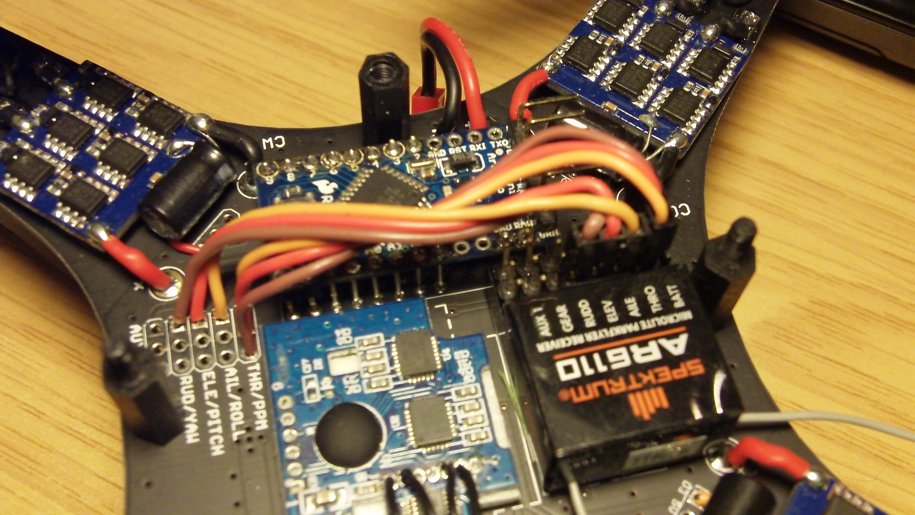

Hat vielleicht jemand ein paar Bilder von der Verkabelung des Empfängers?

zu den Motoren kann ich nichts sagen, meine hab ich von Paul und um Alternativen hab ich mich nicht wirklich gekümmert.
Empfänger würde ich unter oder auf den roten Pfeil kleben oder evtl. sogar auch auf den WMP.
zur Verkabelung des Empfängers:
