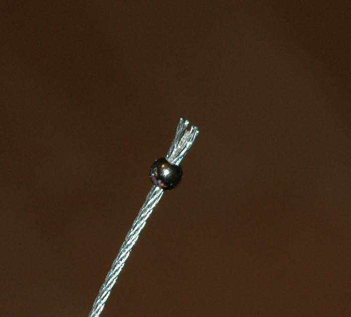

ich benötige nochmal euer Fachwissen. Ich möchte an einem Stahlseil eine Kugel anlöten wie bei einem Bowdenzug vom Moped.
Als Kugel habe ich hier Metallkugeln von Vario (kein Alu). Das Seil durch die 2mm Bohrung der Kugel geschoben, das Seilende aufgezwirbelt und bis zum Kugelrand zurückgezogen. Dann wollte ich die Kugelöffnung mit Lot zulaufen lassen. Leider nimmt weder die Kugel noch das Seil das Lot an. Gibt es da einen Trick damit es funktioniert.
Hoffe ihr könnt mir da weiter helfen.
Hier noch ein paar Fotos so wie ich es geplant habe und was es werden soll

ich weis nicht ob ich der Verklebung trauen soll.
Das ganze ist Teil einer Schleppkupplung für unsere Großseglermodelle mit ca 24kg Abfluggewicht. Wäre ziemlich blöd wenn während des Schleppens die Verklebung aufgeht.

danke für eure Tipps. Konisch feilen und dann die einzelnen Drahtenden verknoten halte ich bei der Größe (Kugel 4mm Aussen und 2mm Innendurchmesser) für nicht realisierbar geschweige denn das konisch auffeilen mit meinen Wurstfingern geht gar nicht
Die Kugel verschwindet ja jetzt schon unterm Fingernagel wenn ich nicht aufpasse
. Na ja das Lötzinn hält weder auf der Litze noch auf der Kugel. Stahlseil ist verzinkt (auch wenn es verzinnt aussieht) und die Kugel weis ich nicht aus welchem Material sie besteht. Sie ist magnetisch und von der Farbe könnte sie vernickelt sein. Werde am Fr. mal einen Harlötversuch starten. Heute werde ich ersteinmal die 2 Druckfedern, die dazu nötig sind,anfertigen
Von der Schleppkupplung und ihrer Funktion mache ich mal ein Video bis spätestens zum We.
