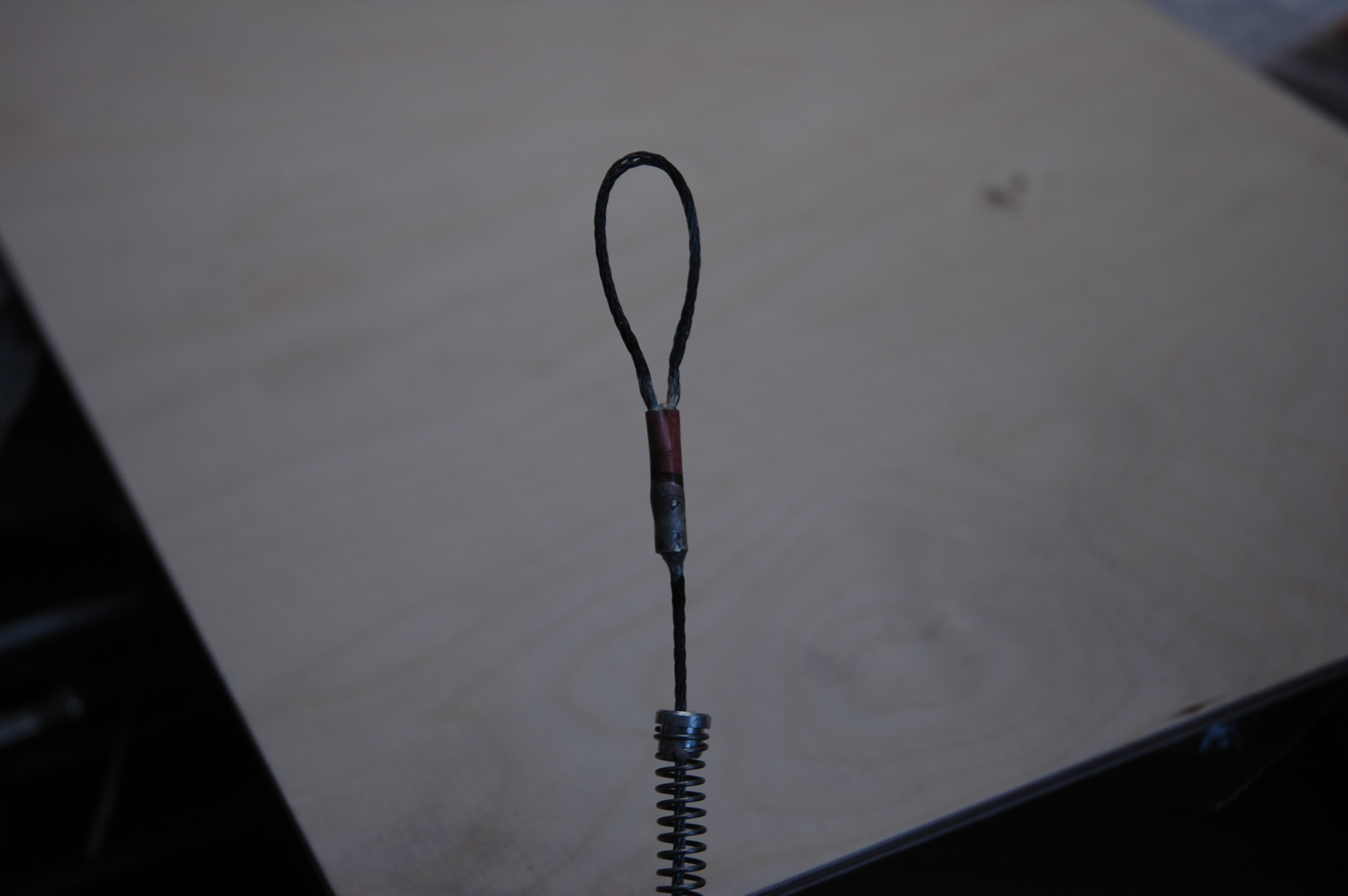

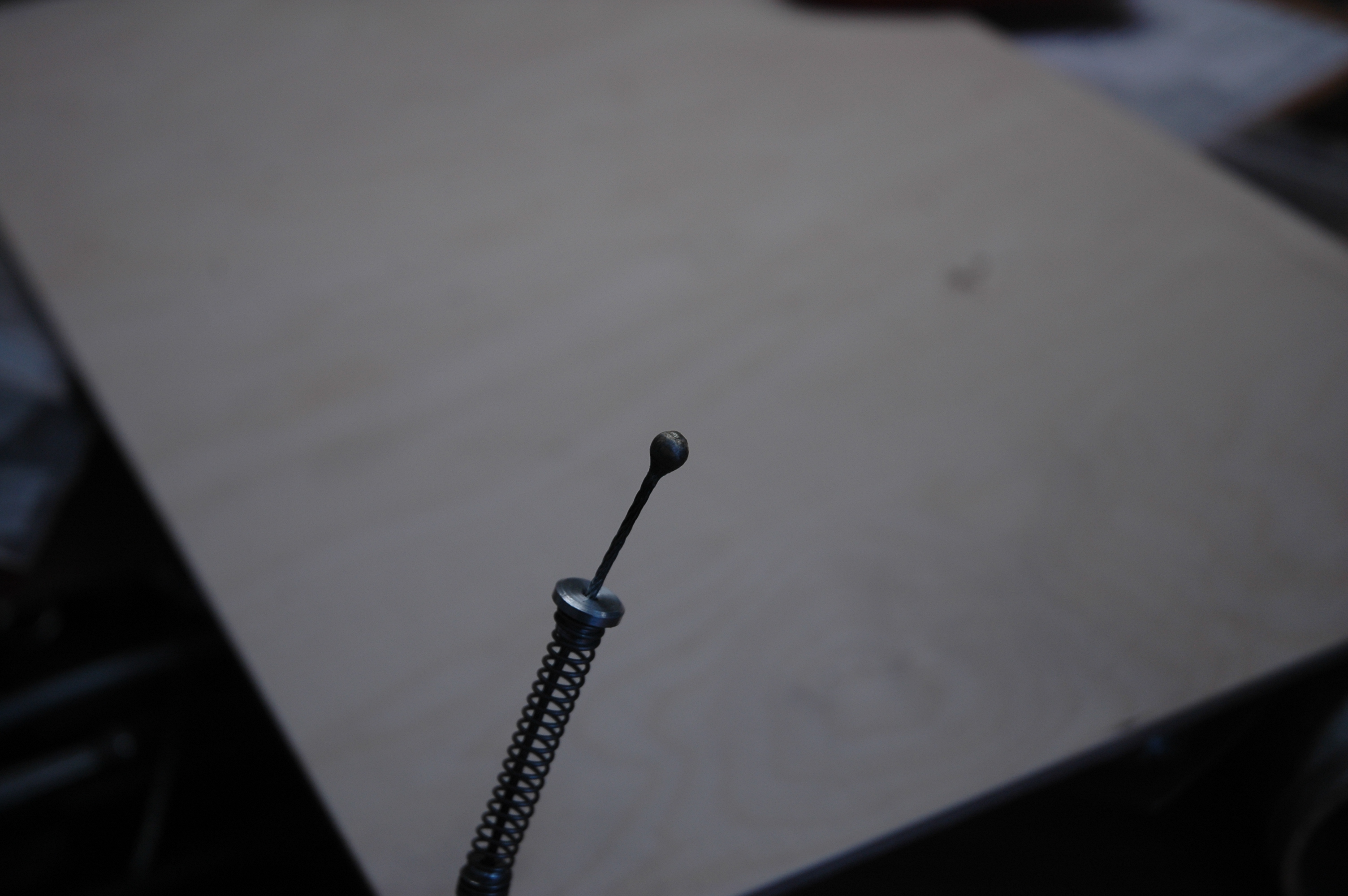

Hallo Leute,
hier mal ein Video wie die Teile aussehen, wie es zusammengesetzt ist und wie es funktioniert.
Das große gerändelte Messingteil wird in die Segelfliegernase einlammeniert so das die dünne Seite mit der Fliegernase bündig abschließt. Zum Schleppen wird dann das Seil mit der Feder und der Kugel in die Rumpfnase (Bohrung des einlamminierten Messingteils) eingeschoben bis die Kugel einrastet. Ist dieses geschehen kann man das Seil nur noch durch ziehen der hinteren Kolbenstange (wo dann im Flieger ein Servo diese Arbeit verrichtet) gelöst werden.
Hoffe das ist so einigermaßen verständlich erklärt.
Bis auf die Löterei ist schon alles fertig.

Also entweder mit wig schweißen oder
Seil aufspleisen dann mit nen nagel oder nen stahlstift in der kugel "klemmen" und dann mit flüssigen zinn oder blei ausgiesen so mach ich das bei bremsbowdenzügen.
musst aber aufpassen wenns ne edelstahlkugel ist wird es schwer am besten besorgst dir ne messing kugel

Ist ja eine spannende Sache, verstehe noch nicht zu 100% wie die Kugel dann klemmt bzw. warum diese Kugel dann Zig kg aushält in dieser kleinen Ausbuchtung.

satsepp hat geschrieben:verstehe noch nicht zu 100% wie die Kugel dann klemmt bzw. warum diese Kugel dann Zig kg aushält in dieser kleinen Ausbuchtung.
so dürfte das in etwa schematisch im inneren aussehen. Natürlich ganz schnell und ungenau mit Word gebastelt die Zeichnung, aber das Prinzip müßte erkennbar sein.

jepp, genauso funktioniert das.
das mit dem Löten klappt jetzt auch. Habe von Rothenberger das Rolot 606 Silberhartlot verwendet. Funktioniert soweit muß nur zusehen das ich das auch in schön hinkriege :oops:
Danke für eure Tipps
