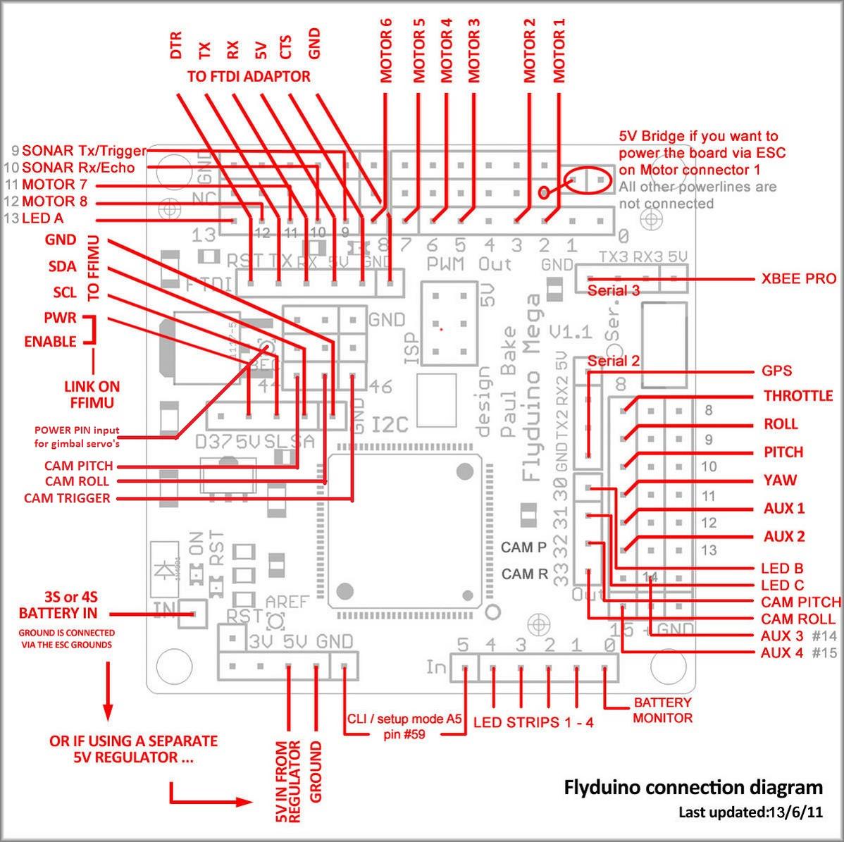

Ich weiss nicht, welcher Version vom Flyduino board du hast - ich habe das APC220 auf Serial2 angeschlossen! Ist in diesem Schema fälschlicherweise als 'GPS' angeschrieben, das ist allerdings das Boardlayout von ver. 1.x! (Ich hab 2.x)ronny1407 hat geschrieben:So nun bin ich ein kleines Stück weiter:
- die apc Module funktionieren, wenn ich 2 Computer damit verbinde, warum ich keine Daten aus dem Copter bekomme muss ich prüfen, entwerder bekommt das Modul keinen Strom oder die Anschlüsse sind vertauscht.
Ronny
GPS ist bei mir am 'ministecker' angeschlossen - funkt hervorragend!
Peter
- a4341830-143-final_flyduino_pinout_13-06-11.jpg (186.07 KiB) 2318 mal betrachtet

Ist nicht wahr oder? Solte es wirklich so einfach sein? Ich habe Version 2.1 ind ich habe es bei XBEE Pro = Serial 3 angeschlossen. Wenn ich das jetzt richtig interpretiere ist als das Boardlayout falsch und dort wo Serial 2 dran steht ist eigentlich Serial 3? Wie soll man denn da drauf kommen?reinhpe hat geschrieben: Ich weiss nicht, welcher Version vom Flyduino board du hast - ich habe das APC220 auf Serial2 angeschlossen! Ist in diesem Schema fälschlicherweise als 'GPS' angeschrieben, das ist allerdings das Boardlayout von ver. 1.x! (Ich hab 2.x)
Peter
Ich danke euch schon mal, das wird heute abend gleich ausprobiert. Und danke für den Hinweis das ACCL richtig funktioniert, wenn man es so erklärt bekommt ist es auch logisch. Früher (bei Multiwii) habe ich mir nie Gedanken darüber gemacht, ich hatte die Ausschläge in der GUI das hatte mir gereicht, aber bei dem Flyduino Mega will ich halt nichts falsch machen insbesondere da ich Sensoren nutze, die nicht default-mäßig unterstützt werden, da will ich sicher gehen, dass ich alles korrekt angepasst habe.
Danke nochmal..
Ronny

Das Boardlayout ist nicht "falsch", es gibt nur 2 Versionen und es ist oft nur die v1.0 im Web zu finden
#113 Re: Megapirate - Arduino Mega - Flyduino basiertes UAV

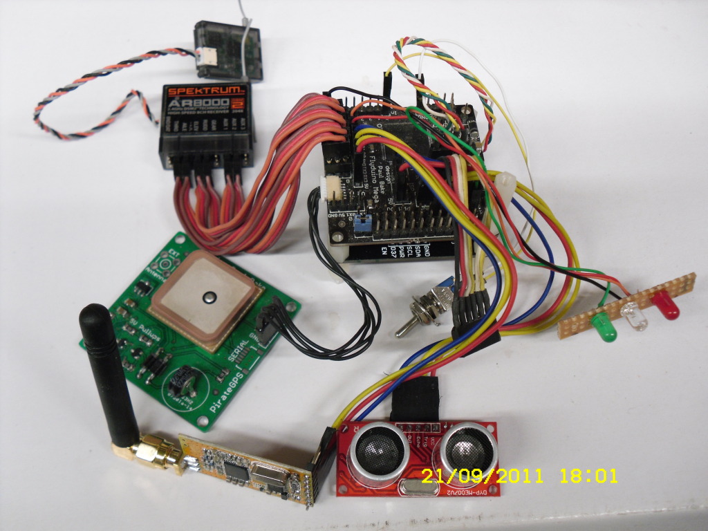

Du kannst es auf diesem Foto gut erkennen, wo der APC220 angeschlossen ist! Im neunen layout sind ser2 <--> ser3 vertauscht!ronny1407 hat geschrieben: Ist nicht wahr oder? Solte es wirklich so einfach sein? Ich habe Version 2.1 ind ich habe es bei XBEE Pro = Serial 3 angeschlossen. Wenn ich das jetzt richtig interpretiere ist als das Boardlayout falsch und dort wo Serial 2 dran steht ist eigentlich Serial 3? Wie soll man denn da drauf kommen?be.
Danke nochmal..
Ronny
Peter
- MyFlyduinos6.jpg (193.63 KiB) 2311 mal betrachtet
