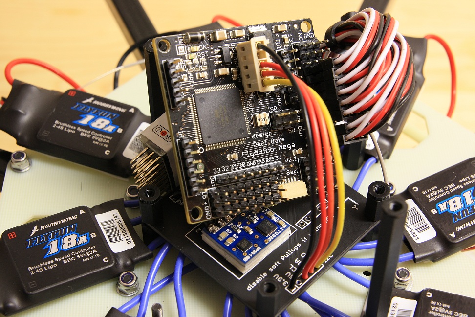

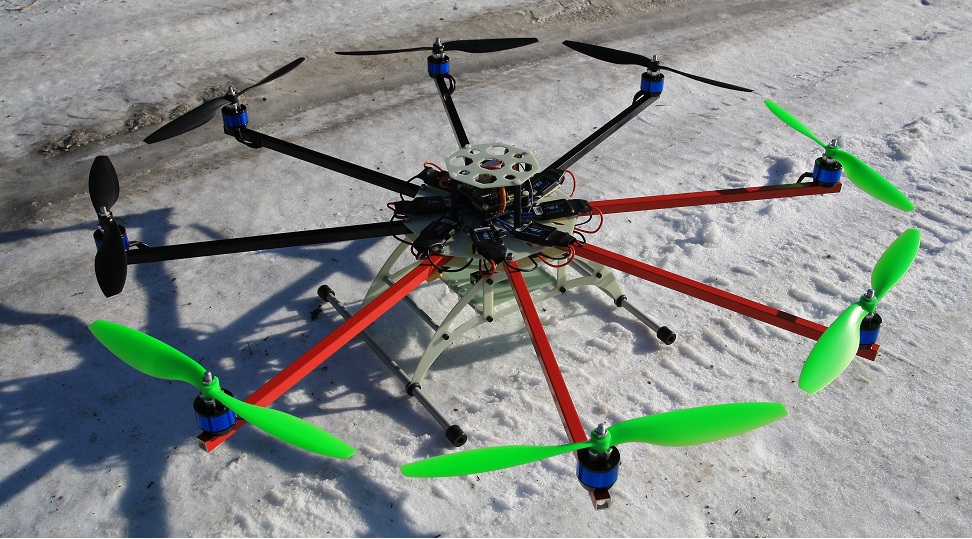

#9685 Re: Der WII-Copter ( Selbstbau-Projekt )
ich darf vorstellen, ein multiwii oktokopter. 95 cm diagonale länge, 1,34kg leergewicht. verbaut wurde 9-10m edelstes Silikonkabel und etliche meter schrumpfschlauch
als FC hab ich mich für ein Flyduino Mega mit ner 6DOF IMU entschieden. Motoren sind Kedas 20-28m mit 10er gf props. Regler sind passende 18A Hobbywing. Frame wurde
von Jakub hergenommen. Multiwii Ver. 1.9 ist drauf und läuft geschmeidig mit ~ 2500. Zum flugverhalten sei soviel gesagt, den gashebel leicht antippen und das ding schwebt
)) . erstflug steht noch aus und über die pid werte kann ich auch noch nix sagen. lipos brauch ich auch noch größere
anregungen und kritik immer her damit!
gruß
dominik
gruß
dominik
- okto.jpg (261.55 KiB) 1546 mal betrachtet
- okto-fc.jpg (209.72 KiB) 1547 mal betrachtet
- mega+imu.jpg (297.98 KiB) 1546 mal betrachtet
quad ? -done.
hexa ? -done.
okto ? -done!
hexa ? -done.
okto ? -done!
#9686 Re: Der WII-Copter ( Selbstbau-Projekt )
BOAH!!!!
WAS FÜR EIN MONSTER!!!
GEIL!
aber darf man fragen warums kein octo-coaX (also quad mit counter-rotating aber softwareseitig) ist?
gruß Chris
GEIL!
gruß Chris

#9687 Re: Der WII-Copter ( Selbstbau-Projekt )
du meinst ein x8 ? ne wollt ich nicht, bin kein fan von motor oben und motor unten. Außerdem geht, glaub ich, zu viel leistung flötten bei koax anordung. Unnnddd außerdem ist
der jetzt redundant ^^.
gruß
gruß

#9689 Re: Der WII-Copter ( Selbstbau-Projekt )
WOW geiles Teil.
1m Durchmesser is schon ein Wort
Ist bestimmt ein tolles Fluggeräusch.
Und den Fliegst du mit 3S 2,5a?
Der Lander is schick! Hatte ich beim Jakub auch gesehn. Ich hab vor kurzen dort
Das Gopro Gimbal bestellt. Sehr gute Fräs Qualität ! Und auch das ganze Kleinteilzubehör
Überzeugt.

#9690 Re: Der WII-Copter ( Selbstbau-Projekt )
Ich werde meinen als X8 machen. Als Flat Octo bräuchte ich mit den 40cm Latten eine Rahmenspannweite von mindestens 110cm und damit wäre der Copter unzweckmäßig groß. Als X8 käme ich mit 60cm Spannweite hin, werde jedoch 70cm machen. Damit komme ich ohne Props auf eine quadratische Fläche von gut 50x50cm Platzbedarf, was schon ein erheblicher Unterschied zum Flat Octo ist.
Geringe Leistungseinbußen nehme ich dafür gerne in Kauf. Zum einen muss ich bei 10400g Schub nicht ernsthaft geizen, zum anderen spart es ja wiederum auch Rahmengewicht. Da ein großer Cam Gimbal drunter kommt, steht der X8 eh sehr hoch, so dass ich mir um die unteren Props keine großen Sorgen mache.
Beim X8 ist übrigens eine Redundanz bei den Motoren gegeben. Theoretisch kann eine ganze Ebene ausfallen, sofern die zweite Ebene über genügend Schubkraft verfügt.
