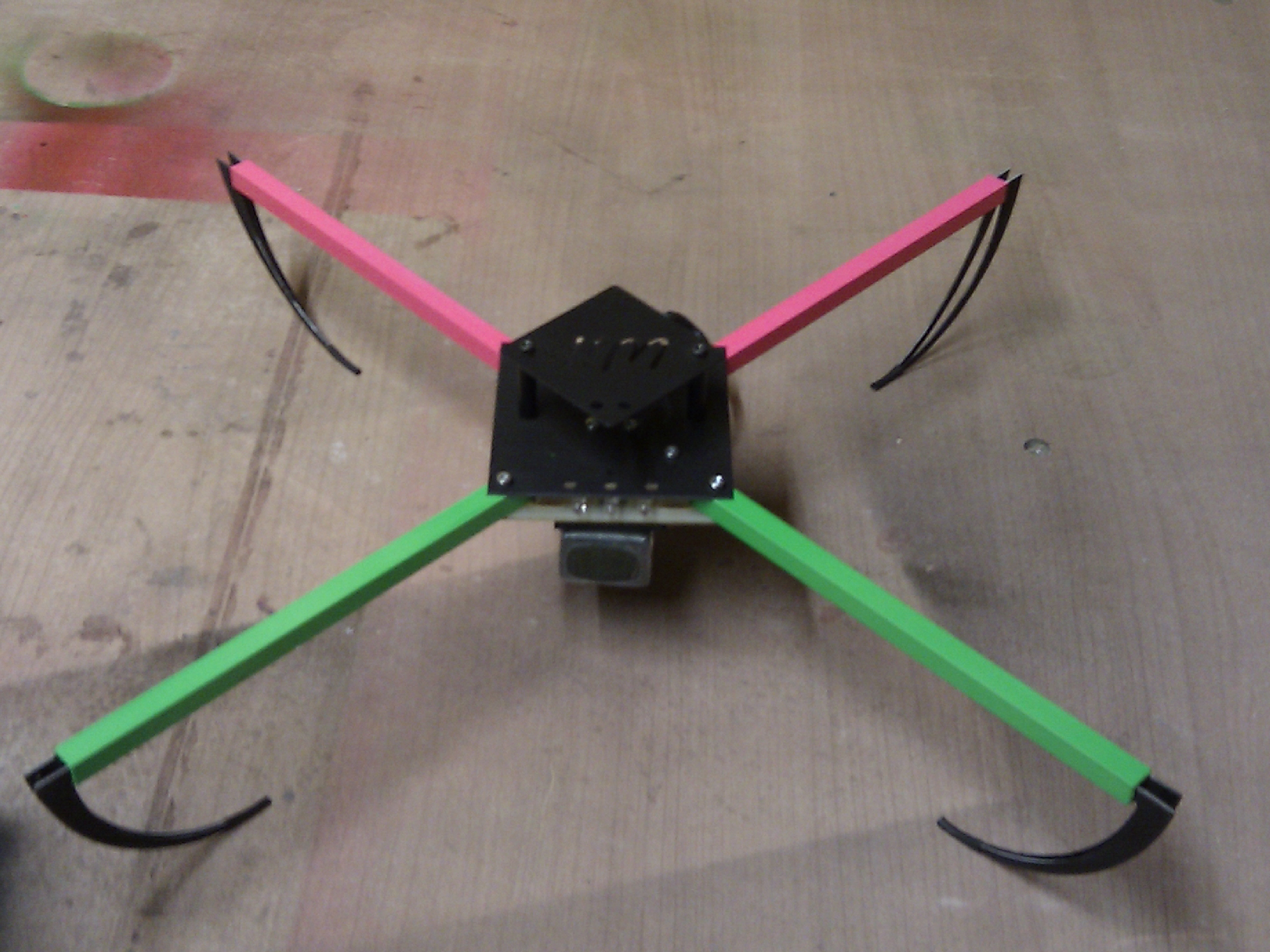

zu den Fanghacken
sie haben sich eigentlich echt bewährt. Bei etwas härteren Landungen federn sie leicht ab aber sonst sorgen sie für stabilen Stand. Sie sehen recht gut aus (Spiderfeeling) und in der Nacht haben sie den großen vorteil das wenn eine LED in der Mitter beider Teile an einem Fuß ist, der ganze Fuß in dieser Farbe leuchtet. Somit is eine optimale Lageerkennung gewährleistet. Bei dem schwarz lackierten (bild) funzt das zwar nicht mehr so toll am tag aber bei unbehadelten Gfk klappt es perfekt.
Sie sind natürlich selbst CNC gefräst. Gfk ca 1,5mm dick zwei Teile pro Fuß.

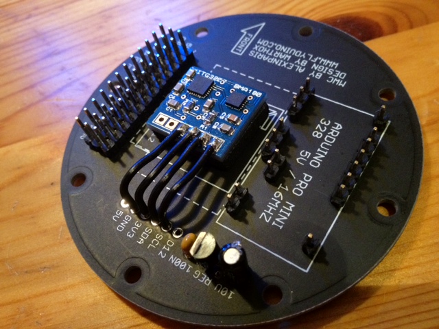

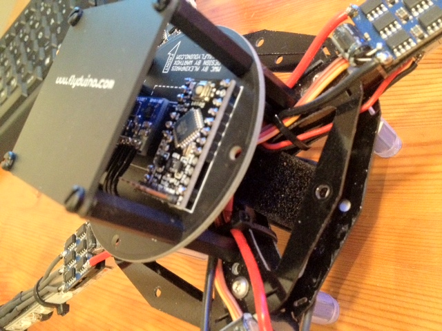

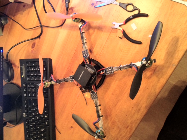

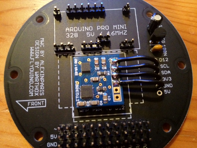

So, mein Elektronik-Update ist vollbracht und nun wird mein ehemals von einem WMP kontrollierter Quad von einer Drotek 6DOFv2 IMU stabilisiert. Testflug erfolgt nun am Wochenende, aber bis jetzt sieht alles sehr vielversprechend aus..
War übrigens das erste Shield, was ich selber gelötet habe.. Bei den letzten Pins war ich tierisch am zittern vor Aufgregung..

Nico, ich hab Dir doch gesagt, dass Du das schaffst.
Was hast Du da eigentlich für einen hässlichen Rahmen?

Wie stöpselst du denn das FTDI Breakout ans Flyduino?
So? http://www.microcopters.de/artikel/ftdi ... m-flyduino
Oder legst du den Programmer "über" das Flyduino?

Ne im Ernst, wie Tilman schon erwähnte, wird er einmal programmiert und dann ist gut. Und auf dem Feld kommt da ein Flachbandkabel zum BT-Adapter, passt ohne zu schrauben..

Ich glaub das war schon ernstgemeint mit drüber legen. Kannst den ja waagerecht mit der buchsenleiste über den arduino stecken.
Aber wenn du nix einstellen musst
, umso besser

Yap, genau so war es gemeint. So habe ich es bei meinem Flydumini gelöst.
