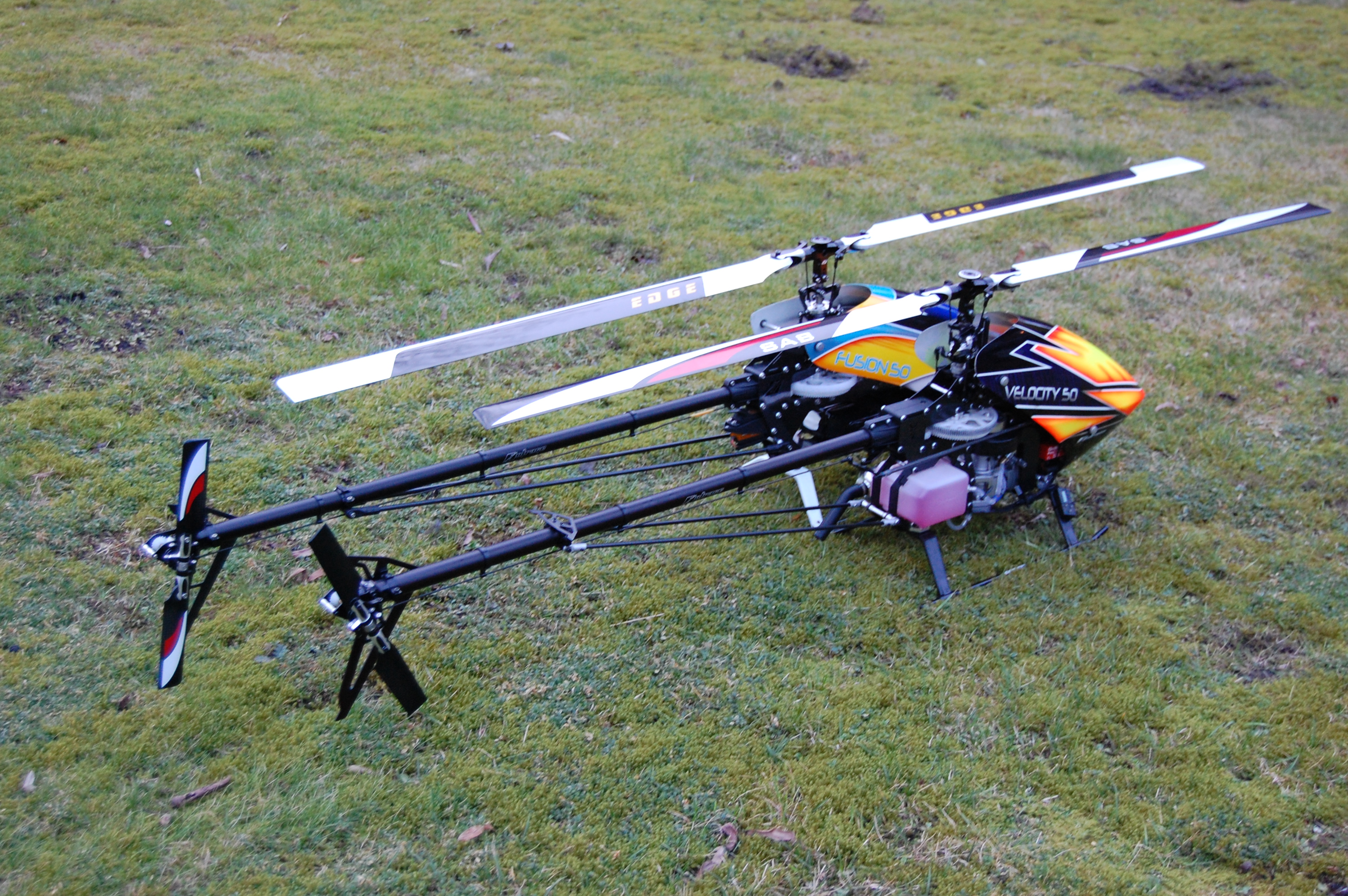

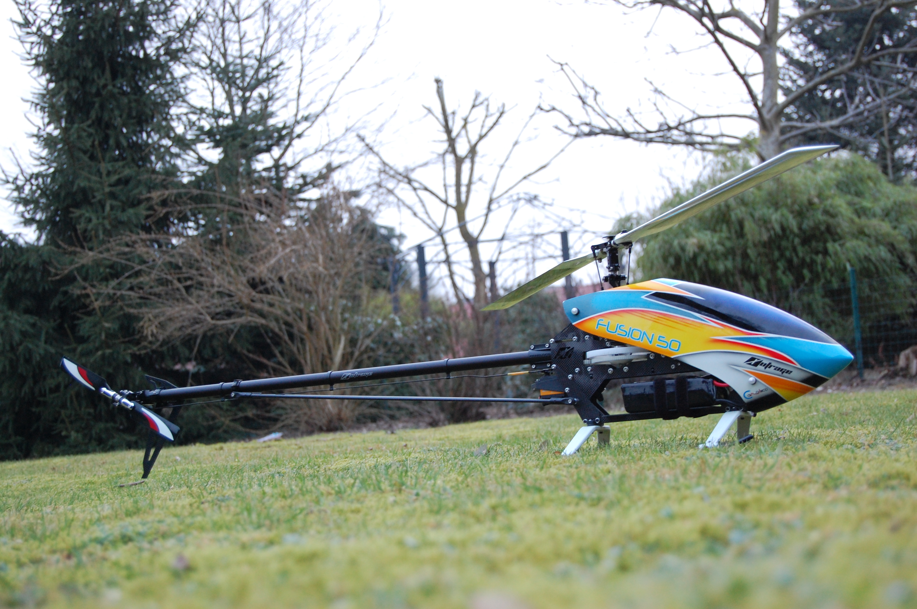

So hier mal mein Fusion 90 neben meinem Velocity 50. So groß ist der Unterschied gar nicht.
105mm SAB am Heck und 693mm Edge FBL am Hauptrotor.
Der Fusion 50 wurde auf 90 gestretcht nun passen 700mm Hautprotorblätter und 105mm Heckrotorblätter.
Der Velo hat 620mm SAb Blades.

Nicht böse verstehen, aber ein gestrechter Fusion 50 ist doch noch lange kein Fusion 90 ;)
Das ist wie wenn man einen Logo 600 SE aus 700er bezeichnet, er ist bleibt halt ein gestrechter 600er. ;)

Weiß ich doch! ;) Es passen auch nur Blätter mit ner 12mm Blattwurzel die 690mm SAB hatten 14mm und waren zu breit. :(

Irgendwie hätte ich angst die großen Blätter zu montieren. Die Blattlagerwelle und Schrauben sind nicht für die Belastungen ausgelegt. Ich bin gespannt wann es die erste Stretchfusion zerlegt.
