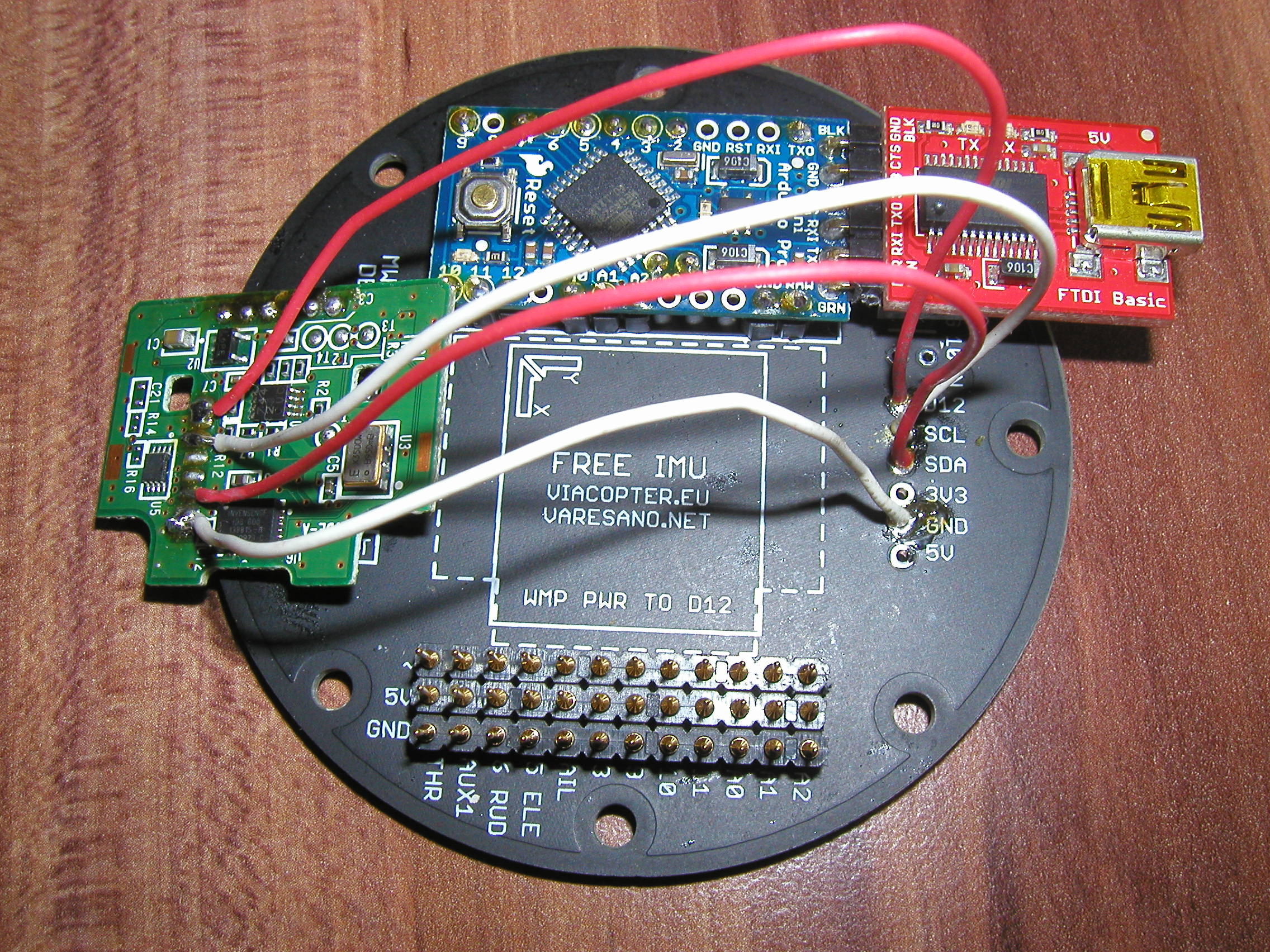

es hat geklappt:Auf Versuchsbrett mit Arduino pro mini mit ausgeschnittenem WiiMoPlus auf BMA 020 gelötet mit 2 Pullup
hat das Übertragen der MultiWii_2_0 und das Auslesen in der GUI Conf_2_0 geklappt.Und wie im richtigen Leben sind Fragen aufgetreten:Was bedeutet #define TRUSTED ACC sowie //define Inflight AccCalibration,oder was wird damit eingestellt?
Vielen Dank

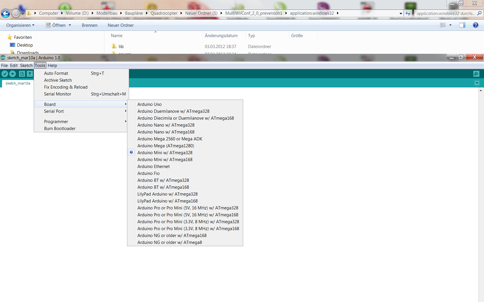

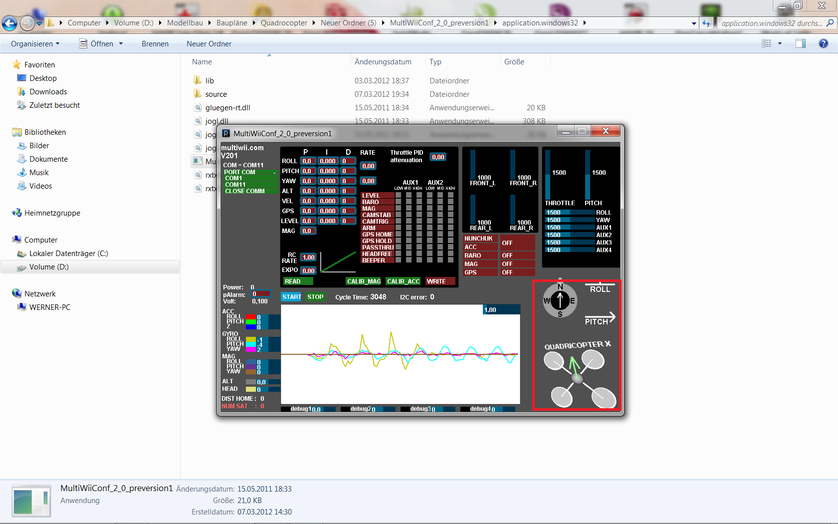

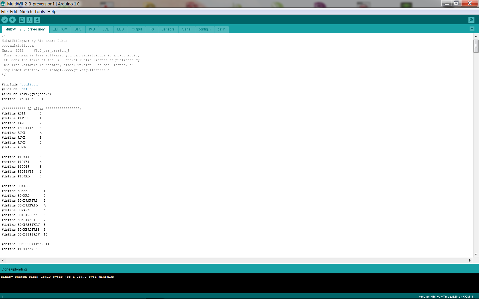

Servus,
ich bin es nochmal.
Habe es mal mit Arduino 1.0 ausprobiert,WultiWii 2.0 Preversion1.
Aber anstatt das Pro Mini zu nehmen habe ich ein anderes Board genommen.
Der Upload hat sofort funktioniert.
Es lag dann nicht am falschen Treiber.
Habe dann MultiWii Conf. 2.0 gestartet, und siehe da, es tut sich was am Horizont.
Bewege ich das MWP, sehe ich zwar Bewegung im Fenster, aber der Rot Umrandete Bereich da tut sich nichts.
Mache ich was falsch?
Mfg Leipi

Hallo Leipi,
wenn Du nur einen Gyro hast, bekommst Du auch nicht mehr angezeigt.

Yep, der rot umrandete Bereich ist zur Kontrolle des Acc und des GPS, sofern verbaut

@Leipi,
Glückwunsch zum Teilerfolg.
Du solltest dann noch auf den Read Button klicken, dann werden die eingestellten Werte (bzw. beim ersten mal die default Werte) aus dem Copter
ausgelesen und Dir dann die P I D ...etc. Werte angezeigt.
Was für Sensoren hast Du verbaut? Nur WiiMotion Plus?
Wenn Du auch einen ACC (Beschleunigungssensor) eingebaut hast, musst du diesen in der Config.h aktivieren.
Hier ein Ausschnit aus der 1.9er Config.h
Dort vor dem betreffenden Sensor die // entfernen
z.B.
#define BMA020
Solltest Du keinen 5 Kanal an deinem Sender zum ein und ausschalten haben,
kannst Du den ACC auch dauerhaft aktivieren. Dazu musst Du in der GUI bei Level unter Aux1 das graue Kästchen
unter MID anklicken (sollte dann weiß werden)
und dann speichern. Danach noch mal zu Kontrolle auf read klicken.
Jetzt ist der ACC Sensor (sofern verbaut) dauerhaft eingeschaltet. Zum deaktivieren einfach wieder
auf das Weiße Kästchen klicken bis es grau wird und Speichern.
Die selbe Prozedur ist auch für die Aktivierung mit einem Schalter zu machen.
Hast Du einen zwei Pol Kippschalter, dann musst Du entscheiden, ob bei LOW oder HIGH der ACC aktiviert werden soll.
Bei einem drei Pol Schalter kannst Du dann zwischen LOW, MID und HIGH wählen.
Ist kein Schalter vorhanden, wird jedem nicht genutztem Kanal 1500 also MID zugewiesen und darum klappt es, wie oben beschrieben auch ohne Schalter
Gruß Ingo

Hätte jemand ein Foto für mich, wie ich das BMA020 jetzt anlöten muss.
Ach ja, ist es richtig, das ich zwei Lötbrücken auf der WM+ gesetzt habe.
Im Netz gibt es Fotos mir keiner Lötbrücke, einer oder wie bei mir mit zwei.
Bin mir da etwas unsicher.
Mfg Leipi

Hallo Leipi,
wenn Du die Brücken bei GND und VCC Kontakten meinst, das ist ok und eine kann Sache.
Wenn Du Interesse hast, kann ich Dir die Flydusens Platine vom Paul abtreten, da ich diese über habe.
http://flyduino.net/Flydusense-V2-mit-LLC
Da passen dann beide Sensoren gut drauf. Die Platine ist gebraucht, leer bis auf die Lötzinnreste und die Stiftleisten
für den BMA020 so wie die Vibrationsdämpfung.
Bei den Elektrischen Teile müsst ich gucken, ob ich die Tüte finde, sind aber nicht nötig um die Sensoren darauf zu betreiben,
weswegen ich diese auch nicht verbaut hatte.
Hier noch ein Foto.
Gruß Ingo
