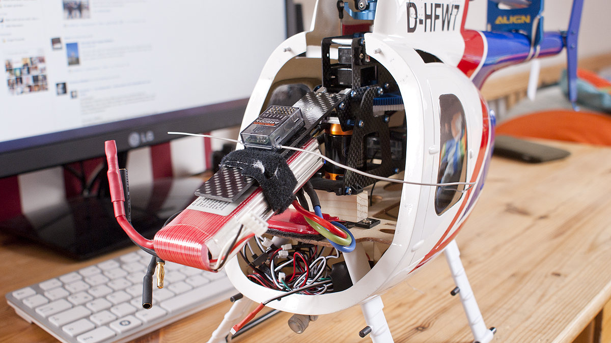

ich bin seit geraumer Zeit auf Spektrum DX8-System umgestiegen und rüste jetzt die Modelle um.
Ich würde den AR600 gerne vorne unterbringen um besser ranzukommen. Kann er dort (Foto) positioniert werden?
Wie verlege ich die Antennen? Dürfen die das Carbon garicht berühren?
Müssen die aus dem Rumpf raus?
Danke schonmal fürs Anschauen.
Gruß Fördy

...für die dies interessiert, Empfängerposition wie auf dem Foto das lange Kabel unten aus dem Rumpf rausführen.
Funktioniert sehr gut!
