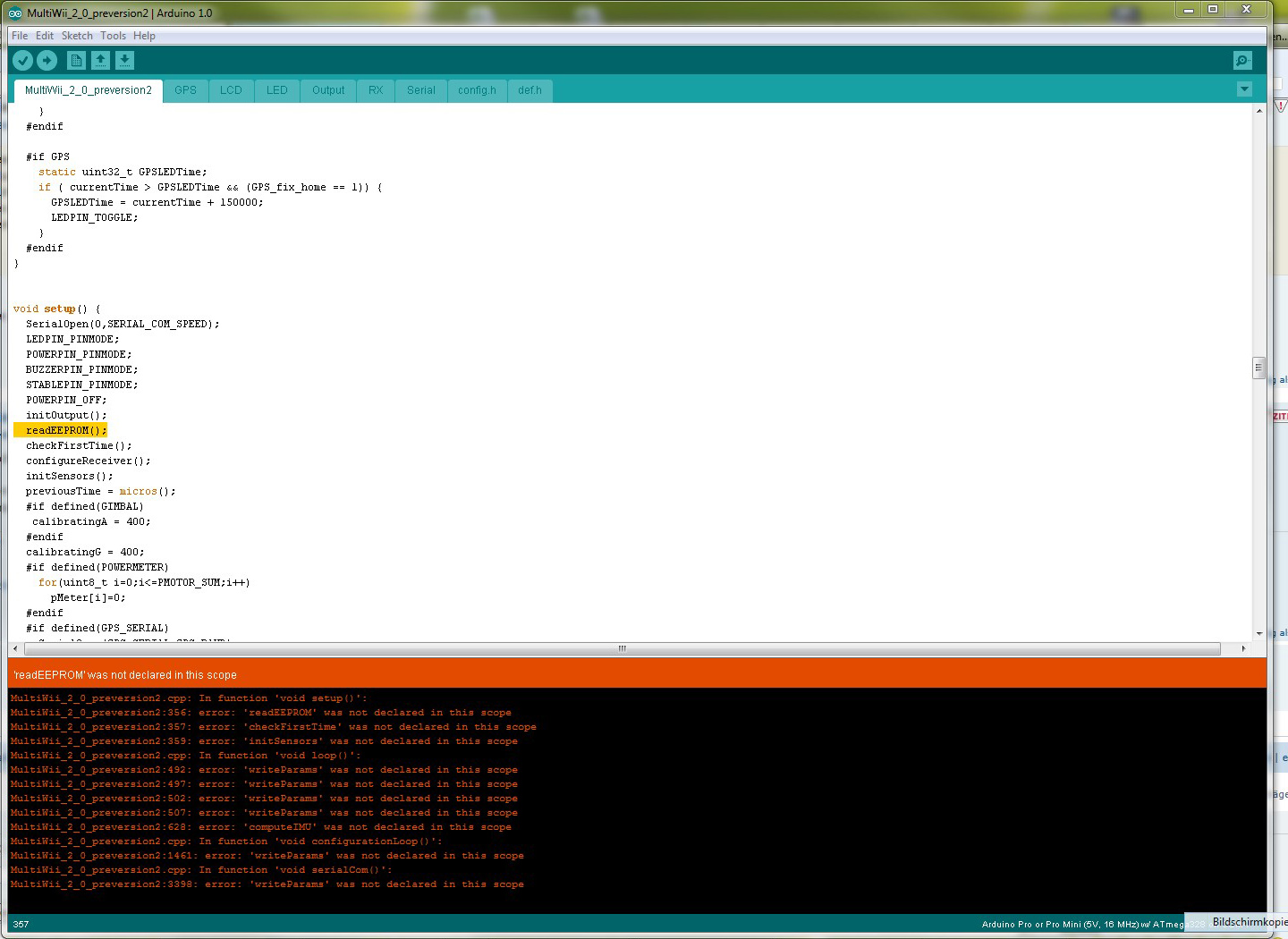

ich habe echt keinen Plan mehr warum daß bei mir nicht hinhaut!
Die 0.23er Version funktioniert bei mir 1a mit der 1.0 kommt diese Fehlermeldung!
lg
Andi
#17 Re: Freeimu 0.4.3 10DOF
Du hast in den Grundeinstellungen von Arduino 1.0 den Pfad auf irgendwas stehen ( vermutlich auf das Dir der 0.23 oder auf .\All Users\.... oder sowas ) - dann stimmen die Zugriffe auf die Libs nicht.
Also in der Arduino 1.0 Grundeinstellung ( links oben, danna uf Preferencies ) und da einfach LW:\Arduino1.0 oder wie auch immer das Installationsverzeichnis bei dir heißt ( LW = Laufwerk, also z.b. C: )
Dann Arduino beenden und neu starten, die Datenpfade werden beim Start eingelesen, deshalb muß nach der Änderung die Anwendung neu gestartet werden.

spitze danke jetzt haut es hin :P glaubs ja garn nicht!
jetzt muß ich nur noch schauen, daß daß Freeimu 0.4.3 auch in der Multiwii funktioniert, derzeit tut sich da nix wenn ich ihn bewege!
