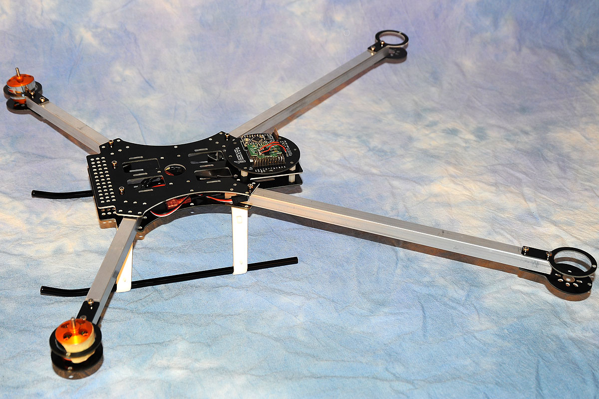

#8 Re: Jmd Erfahrung mit Spider Style Frame 635mm?
der Rahmen ist mittlerweile eingetroffen,
und ich hab ihn für den ersten Eindruck mal lose zusammengebaut.
Dabei fiel mir auf, dass bei allen Armen die Löcher für die anzuschraubenden Motorhalter zu weit hinten gebohrt sind.
Der Arm ragt somit etwas in den Motorhalter rein, und dadurch sind die Motoren nicht zu montieren. Also erstmal die Arme an den Enden 2-3mm gekürzt.
Dann ist da noch das Landegestell. Kann erst montiert werden, wenn alles fertig ist, da das Landegestell an die Schraubenbefestigung der Arme stößt.
Habe mir kleine Kerben in das Landegestell geschnitten, um an die Schrauben zu kommen.
Was die Stabilität anbetrifft, weil die Arme nicht so weit ins Chassis ragen, bin ich mal gespannt.
Macht auf en ersten Blick trotzdem einen recht stabilen Eindruck. Muss er aber in der Praxis noch beweisen.
Gruß Dirk
Gruß Dirk

#9 Re: Jmd Erfahrung mit Spider Style Frame 635mm?
Das ist halt typisch chinesisch: Man konstruiert nicht, sondern macht einfach. Die bloße Annahme, dass etwas so ungefähr funktionieren könnte und ausreichend maßhaltig gefertigt ist, reicht dort schon, um ein Produkt als "serienreif" zu deklarieren.
Die Feinheiten überlässt man erstmal den Endverbrauchern. Wenn sich herausstellt, dass eine gewisse Anzahl an Endverbrauchern eine Verbesserung vorgenommen hat, die keinen zusätzlichen Aufwand (=Kosten) verursacht, kann man es immer noch nachträglich in die Produktion einführen und sich für dieses kundenorientierte Verhalten selber auf die Schulter klopfen.

#10 Re: Jmd Erfahrung mit Spider Style Frame 635mm?
Hier kann man es sehen:
- Quadro0001.jpg (267.23 KiB) 1908 mal betrachtet
- QuadroMotorhalter.jpg (179.78 KiB) 1908 mal betrachtet

#11 Re: Jmd Erfahrung mit Spider Style Frame 635mm?
wow, deine D700 macht geile Aufnahmen!
Halt uns mal auf dem Laufenden was die Praxis denn so an Langzeiterfahrungen bringt…

#12 Re: Jmd Erfahrung mit Spider Style Frame 635mm?
die arme gehen viel zu wenig zwischen den centerplate rein, das wird wegbrechen.... ausserdem sind die hinteren
ausleger viel zu frei, das kann nicht werden.....
aber chris, tilmann und hans haben schon genug dazu gesagt
