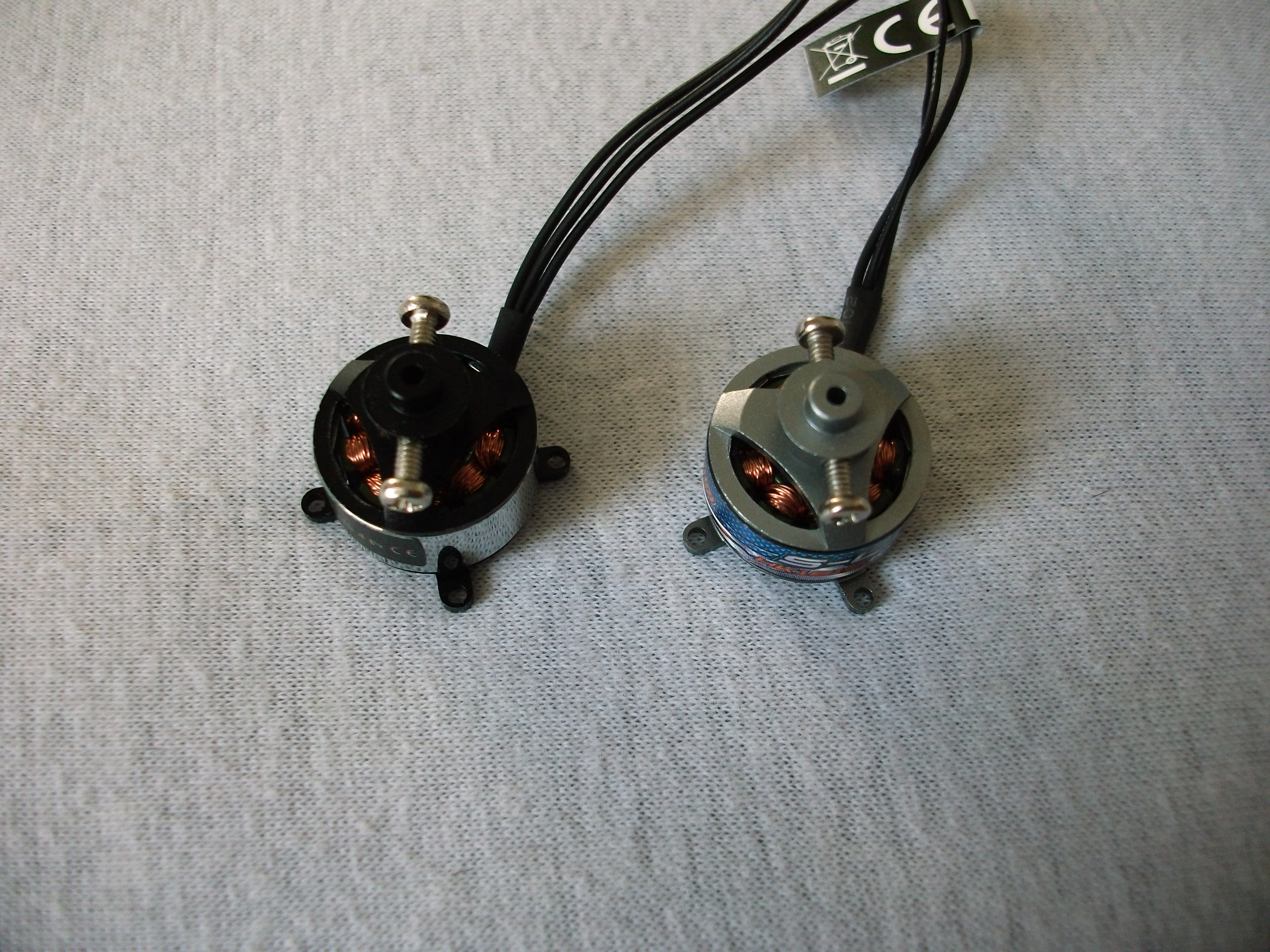

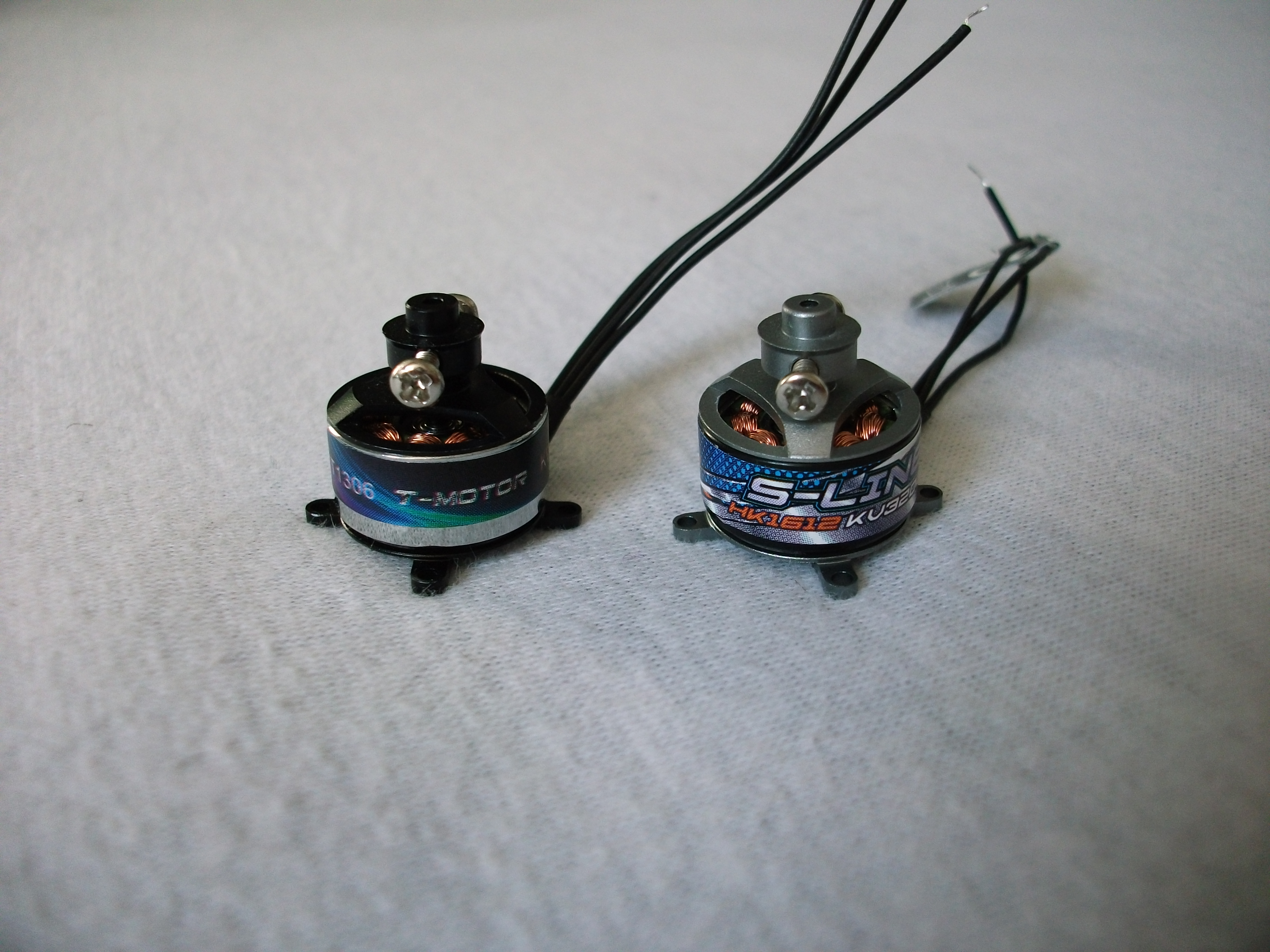

@ Sven:
hab gerade ein Paket vom HobbyKönig bekommen :headbang: Drin waren die HobbyKing 1612 Outrunner mit 3.200 kV für 12,42$ das Stück: http://www.hobbyking.com/hobbyking/stor ... duct=17599
Die gleichen den T-Motoren wie ein Ei dem anderen :shock: Lediglich die Farbgebung und die Beschriftung sind anders. Dafür sind alle identisch (die mit den runden Füssen) und gleich leichtgängig. Für einen Klon sind sie zu perfekt; Ich gehe davon aus, dass diese Motoren beim gleichen Hersteller vom Band laufen. Sogar die Datenblätter sind identisch.
Werd die Teile mal auf meinem Mini montieren. Bin echt gespannt, ob die was taugen...
Bis dann
Pierre
