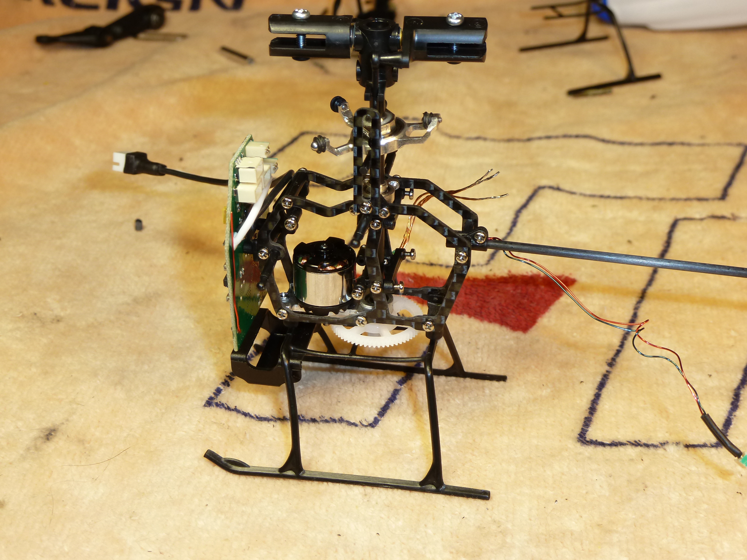

Schneller als die Polizei erlaubt, war das Zeugs da! :shock:
Mal schauen, wann ich den Umbau angehe. :bounce:
BL mcpx.JPG (26.18 KiB) 1930 mal betrachtet
-Didi-
Beiträge: 13124
Wohnort: Kiel
#24 Re: mcpx kein Brushless mehr
Beitrag von -Didi- »
-Didi- hat geschrieben:Mal schauen, wann ich den Umbau angehe.
Heute war es soweit! :P
EIn bisschen den originalen Rahmen passend geschnitzt, Motor rein, Regler rein, verkabelt...Fertig!!
Allen anschein funktioniert das "China-BL-günstig-Set" wunderbar im mcpx !! :bounce:
Einziger Wehrmutstropfen, ursprünglich sollte das BL-Set in den V2.
Aber im V2 ruckelt der olle Motor und läuft nicht sauber. Ähnlich wie mit falschem Timing. Liegt wohl am Abgriff des Signals über den Motorstecker, was bei dieser Plug&Play-Lösung nicht anders geht.
Im V1, zumindest gefühlt in der Hand, aller beste Sahne! Seiden weich, dampf und sehr leise!
Richtig testen kann ich aber erst, wenn das Wetter mal endlich wieder den Sturm abschaltet! :roll:
Bin gespannt!!! :bounce:
NACHTRAG: Mit 300mah Akku wiegt der Kleine jetzt abflugfertig 43g! :D
