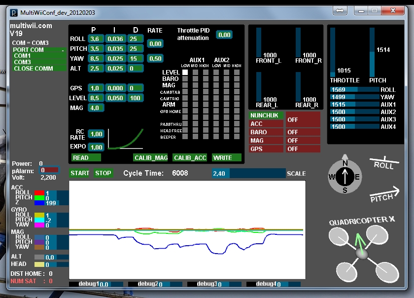

So, von mir mal ein Hallo in die Runde. War hier eher der Mitleser, Samstag war er dann endlich fertig mein Copter. Gestern lag er im Acker.
Nun hab ich folgende Ausschläge in der GUI. Sieht eher schlecht aus, oder? Hab leider vor dem Flug nie geguckt. War nen Fehler... :(
Sind das Vibrationen auf der y-Achse? Die anderen Linien bleiben ruhig...

Naja, in diesem Bereich sind ja alle Linien unruhig, ACC Z nur deutlich stärker. Was hast Du da gemacht? Am Copter gewackelt oder die Motoren angeschmissen?
- Wenn am Copter gewackelt/gegen den Tisch gestoßen: Alles in bester Ordnung
- Wenn Motoren liefen: Krumme Motorwelle, kaputtes Motorlager oder etwas anderes an einem/mehreren Motoren, das Vibrationen erzeugt
- Wenn Props bei laufenden Motoren drauf waren: Props auf Beschädigung prüfen
- Wenn gar nichts gemacht: Hol mal den Maulwurf aus dem Copter und setz ihn wieder im Acker aus

r0sewhite hat geschrieben:Naja, in diesem Bereich sind ja alle Linien unruhig, ACC Z nur deutlich stärker. Was hast Du da gemacht? Am Copter gewackelt oder die Motoren angeschmissen?
Maulwurf hab ich keinen finden können ;)
Ich hab tatsächlich nur die Motoren laufen lassen.
Hab dann nochmal neue Props draufgeschnallt und dann fliegt er auch wieder. Aber er hebt nicht mehr sauber ab ohne Gegensteuern. Das hat er vor dem Crash gemacht. Wenn er aber in der Luft ist, ist alles wieder gut. Zumindest wenn ich steuer. Den Automode hab ich mich jetzt nicht meghr getraut im Wohnzimmer.
Bei den CF2822 lohnt es sich wohl nicht die Wellen zu tauschen, oder? Dann muss ich wohl neue Motoren kaufen. Halten die Roxys so nen leichten Crash aus 2 oder 3m besser aus?
