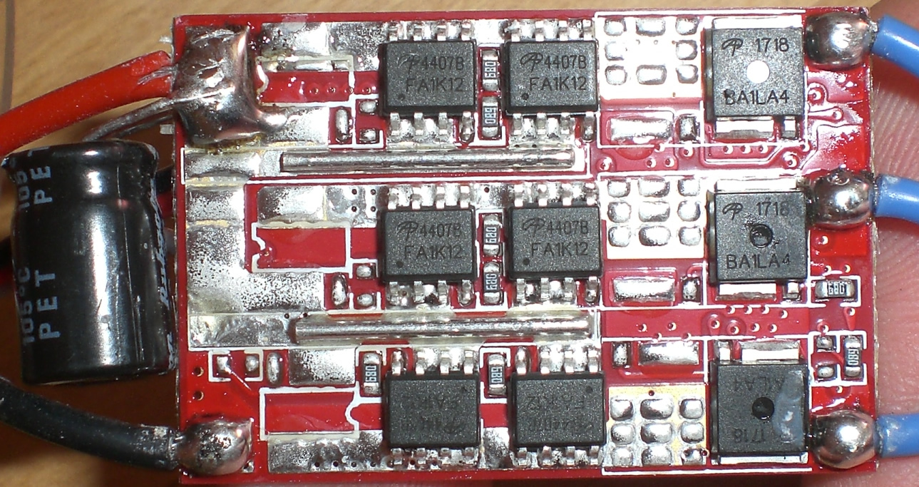

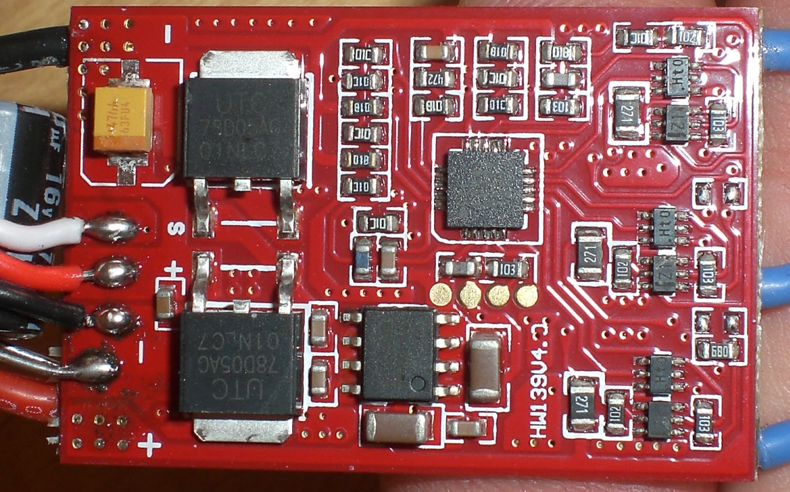

im bezug auf warthox beitrag zu den 18+ ampere reglern die nicht gut oder gar nicht gehen.
(http://www.rchelifan.org/quadrocopter ... l#p1360999)
ich hab jetzt den copter von nem freund fliegen dürfen der so wies aussieht genau diese regler hat und super fliegt! also flips und zackige richtungswechsel sind kein problem!
hab ihn überreden können das ich da einen regler zum wohle der allgemeinheit mal ausziehen muss ;)
mit board.jpg (106.31 KiB) 1556 mal betrachtet
[edit]sind übrigens dymond smart 18A v4[/edit]
jetzt giebts 2 möglichkeiten .. entweder die haben ne andere software oder es liegt am 11bit PWM.. wäre gut wenn jemand der auch so "ungute" regler und nen arduino mega (warthox? ;) ) oder eben einen 32u4 hat, das mal testen könnte (bei MWC 2.0 haben die ersten 6 motoren beim mega auch 11-bit PWM)
gruß
Felix
