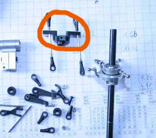

Hiho zusammen,
ich will meinem kleinen Großen grad das Low-Fbl-Zentralstück gönnen, da sind ja Massen Kleinteile für den "old-style"TS-Mitnehmer bei.
Ich würd lieber den T-förmigen Mitnehmer (natürlich mit den kürzeren Gestängen) aus dem früheren Fbl-Kit nehmen.
Hat das jemand probiert?
low-fbl Zentralstück.jpg (17.42 KiB) 1217 mal betrachtet

probier´s doch mal. würde mich auch interessieren.
aber ich glaub der weg für die TS ist zu sehr begrenzt...

ja, nee, iss klar! Ich wollte nu nicht das Rad zum x-tenmal neu erfinden, bzw den Hubi nicht schon wieder schrotten wenn's nicht hinhaut......

ok, also ich sag, geht nicht. der TS fehlt zu viel weg.

Außerdem fehlen in dem Low-Hub die Metallpinne die das "T-Stück" mitnehmen... ich würds nich machen.

Vor lauter "willhaben" bin ich da noch gar nicht drauf gekommen :banghead:
