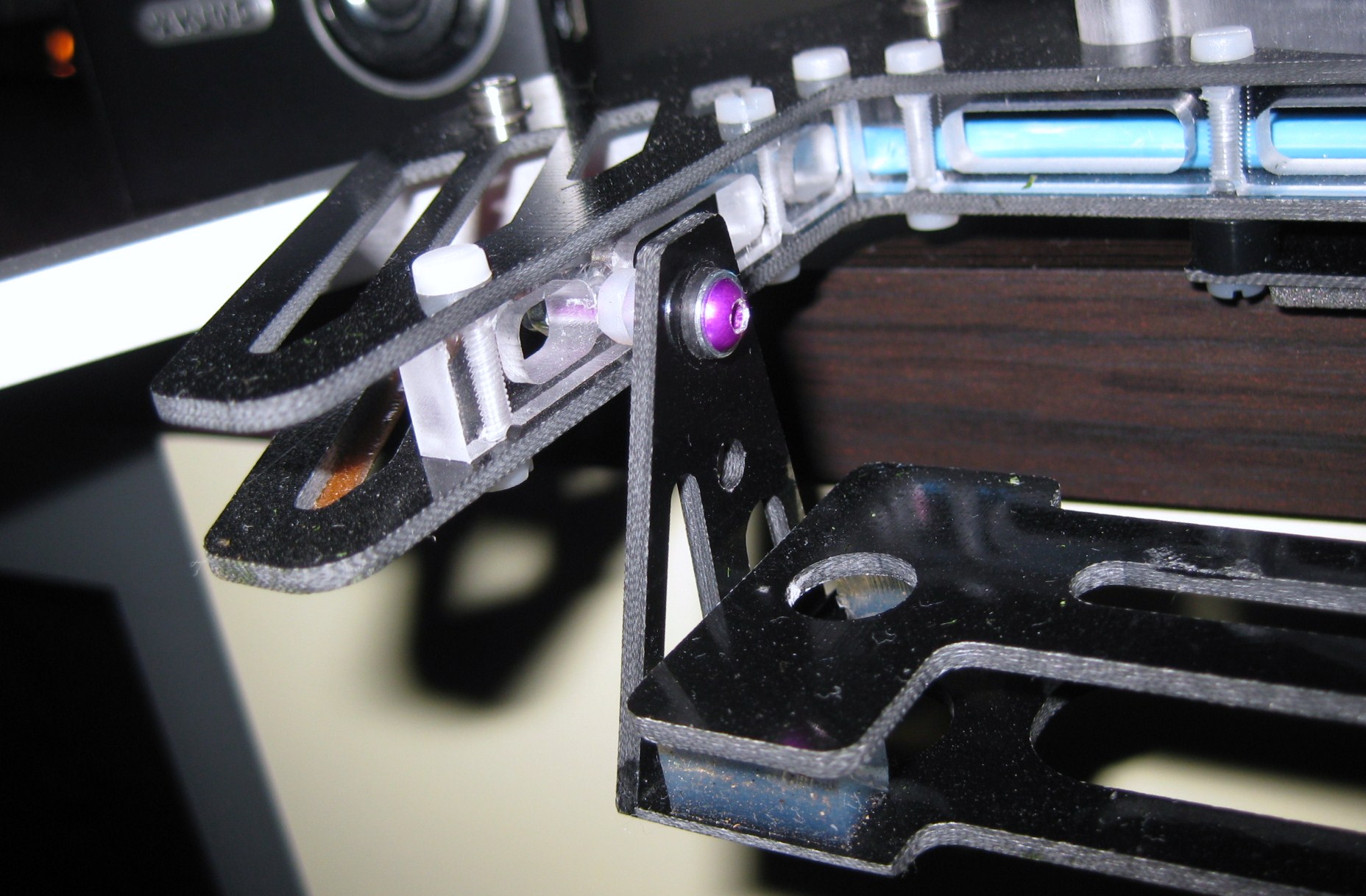

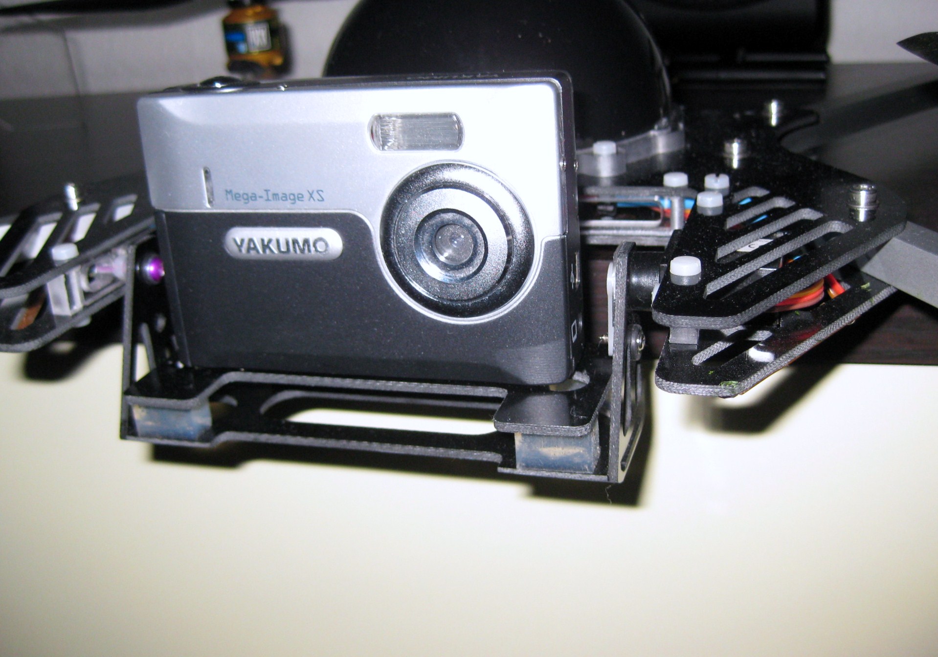

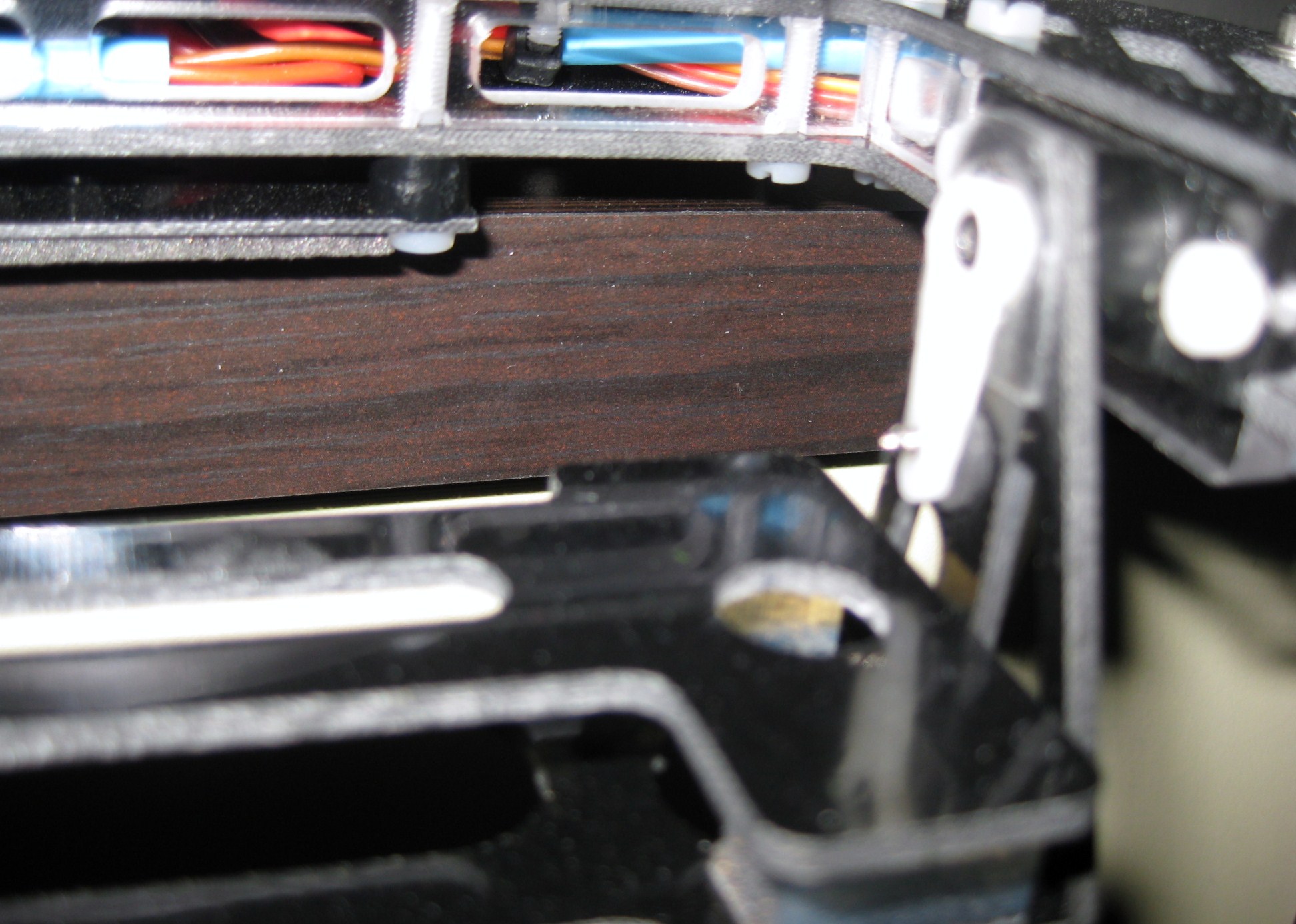

neues zum CamKopter Klapp Rahmen.
Nach ersten Fotoflügen stellte sich heraus das die alte Cam Halterung suboptimal ist. Bei Videoaufnahmen war ein starkes zittern im Bild. Dies hatte ich schon fast befürchtet, da nichts entkoppelt war vom Rahmen.
Also habe ich mich nochmal hingesetzt und die Halterung überarbeitet.
Die Cam Wippe ist nun mit Gummidämfern vom Rahmen entkoppelt, und die Kamera nochmal mit dem viel beworbenen Alpha Gel Würfeln.
Die ganze Arbeit hat sich ausgezahlt. Endlich scharfe Fotos, und zitterfreie Videos
Die abgebildete Cam ist nur als Demo

In dem Fall die Cam. Also Gelis nach hinten ans Schluss Glied, und vorne schauen was mit Gummitüllen geht. Das ganze ist frei nach Schnauze gebaut, und experientiel enstanden. Es gibt sicher besseres, aber ich teste gern selbst.

bei meinem mini hexa hab ich die kamerahalterung auch mit gummi halter angehängt.
im erten versuch hat sich die ganze halterung aufgeschwungen, jetzt habe ich die aufnahme etws kürzer und breiter gemacht, jetzt geht es.
für den nächste großen Y6 bin ich am überlegen wie ich die halterung mit gel befestige. durch deine idee bin ich am überlegen die ganze halterung fest zu machen
und nur die kamera aufnahme zu dämpfen

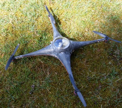

Mein IndenDrecksteckQuad zum rumheizen.
Die Vorgängerversion aus Glasfaser hab ich erfolgreich zerbröselt
die Motoren wieder ausgegraben und jetzt eine stabilere Carbonversion laminiert.
Ein paar Eckdaten:
Motoren CF2822
Motorenabstand ~620 mm
Regler Hobbyking
Elektronik Eigenbau mit BMA020 und 3205
Rahmen Eigenbau Carbon, Gewicht ~200 Gramm
Ein paar Eckdaten:
Motoren CF2822
Regler Hobbyking
