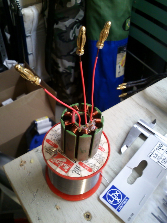

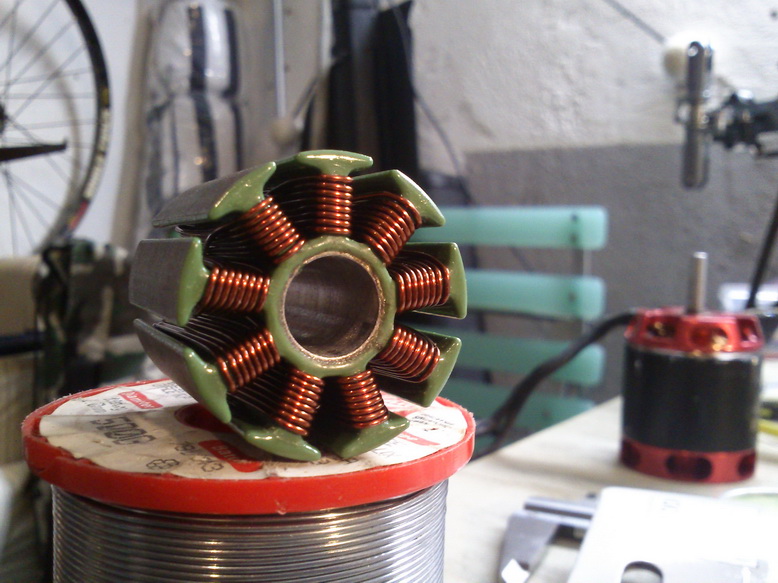

Sooo... Testwicklung mit nem 0,7 Draht ist drauf. 8Turns hab ich drauf gemacht.
Dummerweise fehlt mir nochnein Kugellager welches beim öffnen übern Jordan gegangen ist. Blöd.
Naja, dann wirds doch erst nächste Woche.
- DSC_0399.JPG (159.93 KiB) 4518 mal betrachtet
- DSC_0402.JPG (152.56 KiB) 4519 mal betrachtet
Zuletzt geändert von derstahli am 07.04.2012 17:52:30, insgesamt 1-mal geändert.

#26 Re: Align 600M neu wickeln möglich ?
Erledigt.
Die Anschlüsse hab ich mit Heißkleber befestigt. Sieht zwar wild aus, aber zum test wirds wohl reichen.
Wie würde man es sonst machen wenn man den Stator noch nicht vergießen will?
#27 Align 600M neu wickeln möglich ?
Die dicken drähte halten eigentlich so. Führst sie ja auch durch den statorträger. Ich vergieß immer erst nach erfolgreichem Testflug/Lauf.
