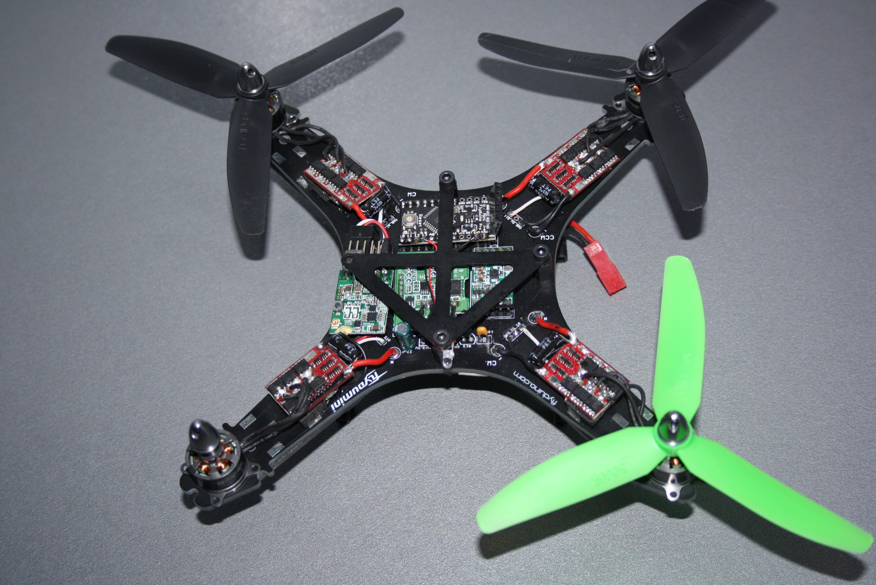

Hab die Tage auch was neues für den Mini bekommen :)
neue Antriebe T-Motor MT1306 3100KV von Flyduino
mit 2S fliegen die sich astrein. Fliegen mit annähren Standard settings ist möglich. Hab aber noch nicht auf das extremste ausgereizt. da ich noch eine mini fpv ausrüstung draufpacken will.
