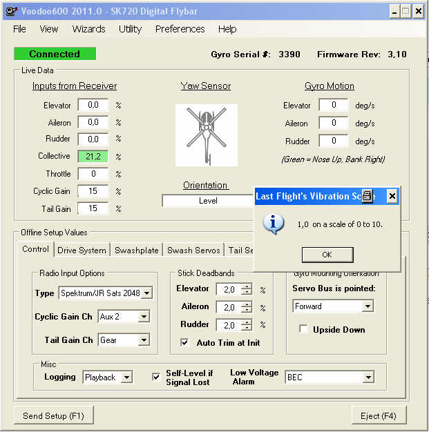

Nein ist erst nach der Landung zu sehen.
Wenn das Selvleveling aus Sicherheitsgründen deaktiviert wurde so ist das Sk720 ganz normal als FBL Stabi Steuerbar und schießt den Heli nicht irgendwo undefiniert hin, sondern macht das was der Pilot steuert.
Und es ist normal auch vorhersehbar, liegt der Heli schon deutlich über 3G so stimmt etwas nicht, und es wird sich kaum von selber verbessern.
Deshalb sollte zumindest alle paar Flüge mal kurz der "lastvibration level" ausgelesen werden, ist der unter 2 so besteht kaum Gefahr.
Beim Voodoo lag ich letztes mal bei 1,0 mit dem neuen Pad. Allerdings komplett aufgeklebt und auch nur einlagig. Die Gyrobefestigung ist beim Voodoo gefräst und bietet nicht sonderlich viel Auflagefläche. Ich werde nun statt einem einlagigen kompleeten PAD mal 3lagige Streifen probieren. So wurde es schlechter als wie es mit dem dicken Originalpad war.
Sepp
Vibration Level.jpg (59.15 KiB) 1517 mal betrachtet

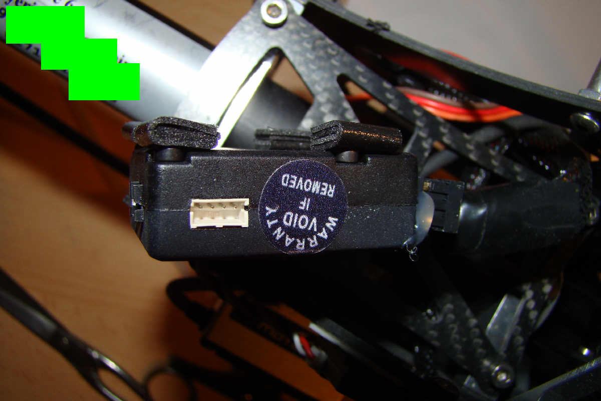

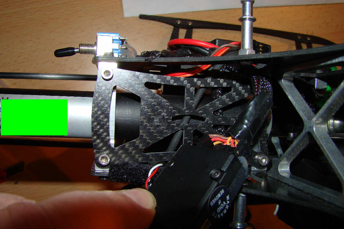

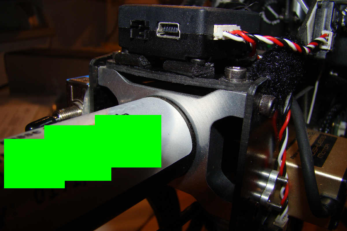

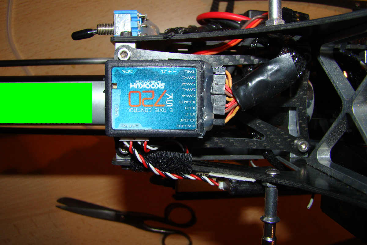

Ich habe das nun neu aufgeklebt und dazu Bilder gemacht.
Vom Pad habe ich Streifen geschnitten, diese 2x Mittig zusammengeklebt, also 4-Lagig. das ganze habe ich direkt auf die Schrauben vom SK720 geklebt als Versuch.
Ich werde dann berichten ob es so besser oder schlechter als wie mit einer Lage von diesem Pad ist.
