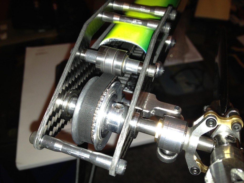

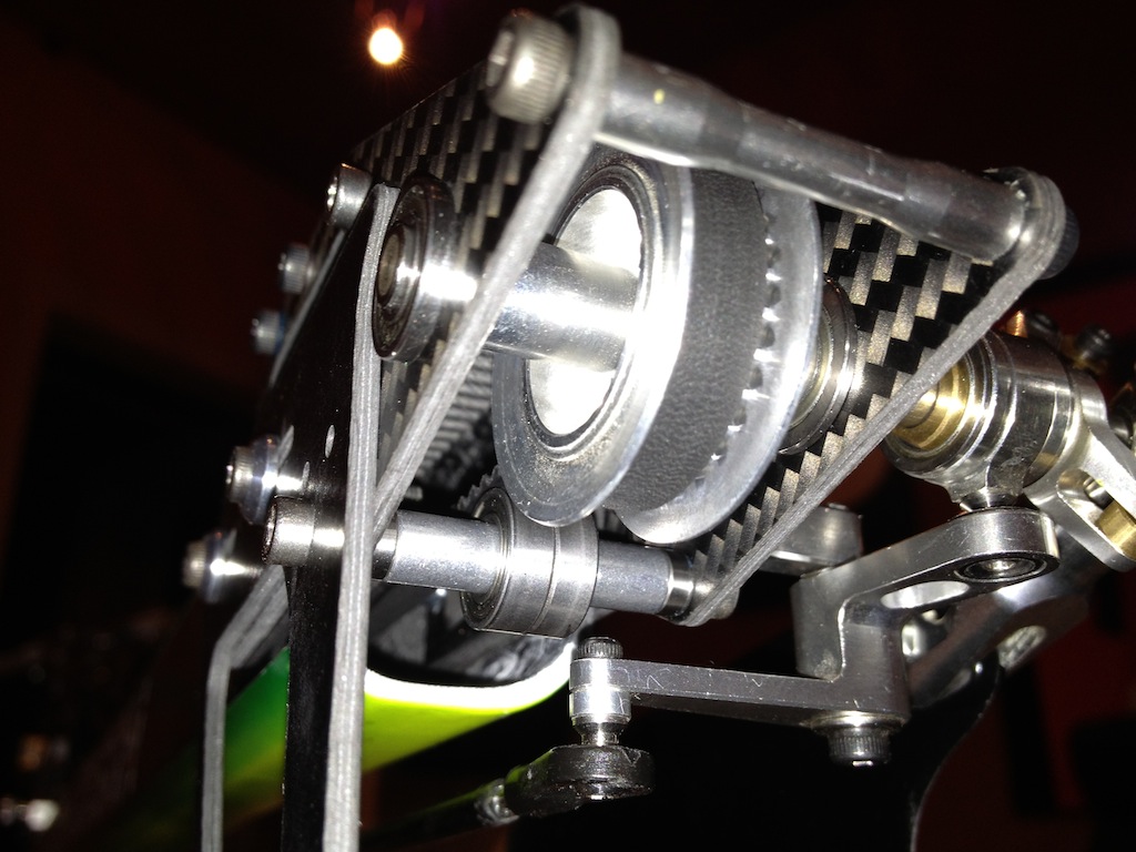

Servus,
bei uns am Platz sind wir zu 2. die einen Goblin bewegen. Was uns aufgefallen ist, dass das Heck bei schnellen Lastwechseln mit hohen Pitchwerten +-14° das Heck schnell an seine Grenzen kommt. Teilweise so stark dass es schon mehrfach und reproduzierbar um 180° umschlägt. Selbst eine Erhöhung der Riemenspannung bringt hier nur wenig Besserung.
Kurzerhand wurde ein neues Heck mit seperater Heckfinne gezeichnet und getestet. Durch einen Messfehler kam nur eine Andrückrolle im oberen Bereich zum Einsatz, was die Sache schon ein wenig besse rmachte. Heute kam dann Version 2, mit Andrückrolle oben und unten.
Wenn die Zeit er zulässt werden morgen die nächsten Flüge getätigt, mal schauen wie das Heck sich dann schlägt.
lg
Julian
EDIT: 120er Rotortech sind schwer zu empfehlen. Macht richtig Spaß mit solch einer Heckperformance.
lg
Julian

Wirklich spannen tut der riemenspanner ja nix, eher dämpfen, wobei ich glaub selbst dafür ist die Feder unterdimensioniert.
Mein Riemen ist eher auf der festeren Seite.
Drehzahlen sind bei mir 1350, 1900 und 2300. Ich muss dazu sagen, die 1350 flieg ich erst seit kurzem, zum entspannen
. Ich kann das Geräusch kaum beschreiben was der goblin macht bei umschlagen den Hecks. Einrasten tut das Heck mit den 120 rotortechs richtig knackig, zu beiden Seiten. Sagen wir ich komme positiv rückwärts geflogen, relativ schnell, stoppe das Teil mit nem halben piroflip ab und drück in der Sekunde mit voll negativ das Teil in Himmel, dann ächzt der Riemen so stark, das man denkt er wird gleich ausgespuckt. Auffallen tut das ganze aber auch nur bei pitchwerten um die 14 grad und mehr.
Noch dazu gefällt mir so ne Lösung mit andruckrollen weitaus besser
Lg
Lg

Also ich kann mir nicht vorstellen das es am Riemen liegt.
Ein Riemen springt nicht so ohne weiteres Über.In einem andern Thread hatte ichs schonmal geschrieben.Ein Riemen springt dann über, wenn die Differenz zwischen der "ziehenden" und "losen" Seite zu gross wird.
Dagegen hilft der Spanner.
Mir ist bis jetzt 1mal am Protos und einmal am logo 600SE der Riemen übergesprungen. und jedes mal dann, wenn ich den Riemen stärker gespannt hatte, weil andere sagten er wäre zu locker.
ich hab noch nie ein Heck erlebt das so super geht und steht, und zweitens ist das schliesslich das Konzept vom Goblin das man wegen dem grossen Heckrohr und den grossen Riemenrädern keine Andruckrollem braucht.
Ihr habt euch jetzt selber wieder die probleme eingebaut, die ein Riemenantrieb von sich aus hat, SAB aber gelöst hatte.
grosser Umschlingungsfaktor und grössere Reibung.
Dafür ist der schmale Riemen vom Goblin einfach nicht ausgelegt.
Das einzigste was am Heck vom Goblin zu bemängeln ist, ist das es schnell einen Strömungsabriss bekommt.
Und wenn ihr natürlich grössere Heckblätter drauf habt, wird der Effekt noch schlimmer.
Also ich glaube das ihr das Problem verschlimmbessert habt.
gruss

Vielleicht, die nächsten Flüge werden es Zeiten, aber dann erkläre mir bitte warum Herr Plöchinger an seinem Voodoo 600 andruckrollen verbaut hat. Dort sind die gleichen Riemenräder verbaut und ich kann sagen, der Voodoo schlägt alles Helis die ich je mein eignen nennen konnte.
- trailblazer
- Beiträge: 5134
#11 Re: SAB Goblin Hecktuning
Andere Helis haben nun mal nicht so viel Platz im Heckrohr. Ich denke auch, dass die Umschlingung im Goblin absolut ausreichend ist.
