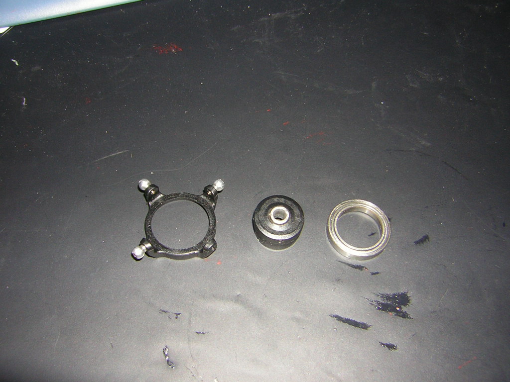

hier mein Beitrag zum Thema die Plastik TS hält. Die Demontage hat etwa 1 min. gedauert.
An alle die hier geschrieben haben ich lasse es erstmal so:
Nehmt blos das Teil auseinander!!

Das weiß ich das hattest du mir ja geschrieben das nach oben richtig ist . ABER. die Taumelscheibe wird doch in beide richtungen belastet und wenn man nur den innenteil neu klebt wird sicher auch bald der aussenring von alleine abfliegen oder?Chris_D hat geschrieben:
Yap. Nach oben wäre richtig gewesen. Steht auch irgendwo hier im Thread und in der Anleitung von Align zum Wechsel des Innenteils.

Hi Carsten,carsten hat geschrieben:Hi,
bei mir hat das auch nicht länger gedauert.
Habe jetzt mit Endfest 300 die TS wieder geklebt und bei 40° 3 Stunden in den Ofen.
