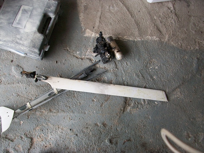

#9 Re: Ungluecksfall beim Nimh laden
Bitte nicht nur verlinken sondern Bilder auhc hier hosten - ich hab da drüben Hausverbot bekommen ( bin der Typ mit Status "Gast" und über 1000 Beiträgen ... ) und kann dir nix dazu sagen, wenn ich es nicht sehen kann - und ich glaube schon, das ich dann vielleicht mehr dazu sagen könnte....
Abgesehen von einem Einstellungsfehler ( NiCd anstatt NiMH ) oder falsche Parametrierung des Ladeprogramms halte ich von den BC6-Typen nicht sonderlich viel - es gibt bessere, es gibt schlechtere, aber wirklich gute hatte ich noch nicht auf der Werkbank. Für das was sie kosten sind sie okay - aber nicht mehr.
Lampe ueber der Werkbank.jpg (201.82 KiB) 2706 mal betrachtet
So sah das ganze Haus aus.jpg (187.17 KiB) 2707 mal betrachtet
Alles was vom Rappen noch ueber is.jpg (251.4 KiB) 2706 mal betrachtet

#14 Re: Ungluecksfall beim Nimh laden
oha, das hat ordentlich geknallt. Aufgrund der Beschreibung im Nachbarthread würde ich sagen, es waren NimH-Zellen, die im NiCd-Modus geladen wurden.
Problem : NiMH haben ein Delta-U ( auch als Delta-Peak bezeichnet ) von 3....5 mV - während NiCD i.d.r einen Delta-U Wert von 12....20 mV haben ( Letzterer ist meist Basic-Param bei den Ladern ). Wenn dein Lader wirklich in diesem Programm gewesen sein sollte ( das wird sich vmtl. nur schwer nachvollziehen lassen ) wird er den Spannungs-Knick der Zellen ignoriert haben, weil er zu gering ausfiel - also kein Grund, die Spannung am Pack zu reduzieren oder den Ladestrom runterzuregeln.
Das heißt dann volle Kapelle die gesamte Suppe als Verlustleistung auf den Zellen - und so wie das eine Bild aussieht würde ich sagen, das mindestens ein Zelle des Packs vorbelastet war, sofern das letzte Bild die Überreste des Packs zeigt ( nur gemutmaßt, da etwas schlecht erkennbar, was das für ein Klumpen ist... )
Der Fehler, statt NiMH-Programm versehentlich auf NiCd zu gehen, ist dabei nicht ungewöhnlich - das hat man in Einzelfällen schon rekosntruieren können, wo der Lader trotz Brandattake noch einsatzfähig war - es war nur ein Tastenklick, der die Programme getrennt hatte, und NiCd war in der Hierarchie "oberhalb" von NiCd, d.h. ein Tastenklick ohne Bestätigungston, den man nicht wahrgenommen hat - und shcon ist man fett dabei. Leider. Letzteres ist übrigens kein BC-6-spezifisches Problem, und es tritt gerade dann gerne auf, wenn man im Setup die Key-Tones deaktiviert hat
