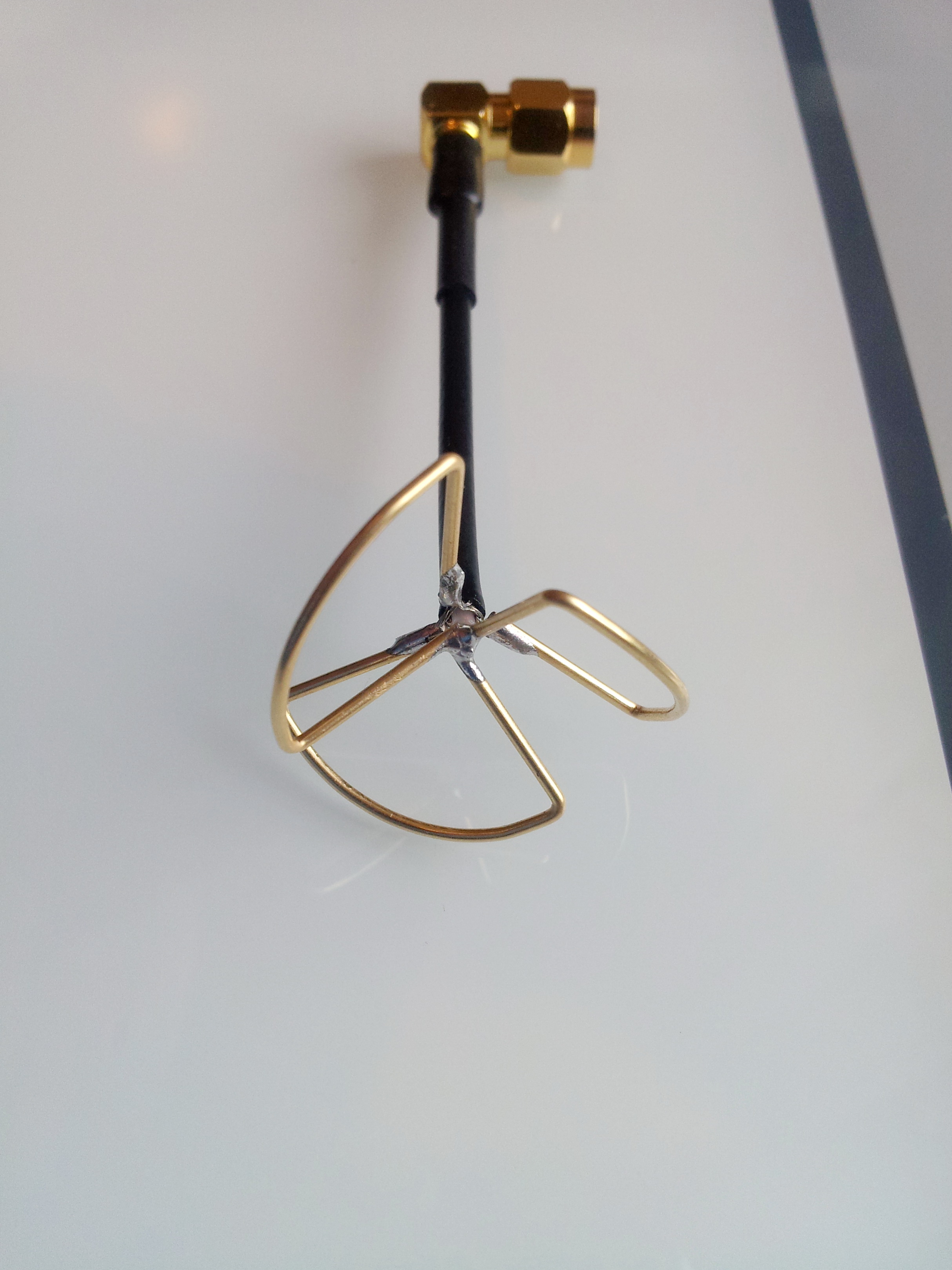

Schachti
Beiträge: 1232
#10980 Re: Der WII-Copter ( Selbstbau-Projekt )
Beitrag von Schachti »
meine erste, mal sehen ob ich nachher mehr sehe :shock:
