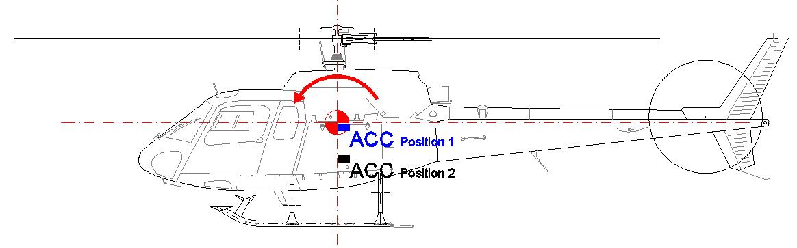

Du erwähntest, das die Sensoren in der Nähe des Schwerpunktes sitzen sollen. Nach deinen letzten Erklärungen würde ich sagen, es reicht aus wenn der ACC in der Nähe des Hubschrauber Schwerpunktes sitzt. Irgendwie stelle ich mir gerade eine Platine vor, die wie ein Ring (Scheib mit Loch) geformt ist. Durch das Loch verläuft die Hauptrotorwelle und der ACC sitzt möglichst nah der Hauptrotorwelle. Die drei Gyros dürften theoretisch irgendwo sitzen, oder nicht?
Die Drehbeschleunigung ist überall gleich groß, unabhängig von der Position. Bei der Position des ACC gebe ich dir Recht.
Wenn man einen z.B. Nick Befehl gibt dann würde ein Sensor an der Position 1 kaum Axial-Beschleunigungen abbekommen, weil er ja fast im Drehpunkt sitzt und der Hebelarm / Radius nahezu Null ist. Ein ACC an der Position 2 würde bei Nick nach vorne verzögert und bei Nick nach hinten beschleunigt werden.
Bei einer Giersteuerung wären beide Positionen jedoch gleich gut...
Mirko
Bild Bild Bild Bild

@Husi
ja stimmt alles soweit. nur so genau brauch man das nicht.
bei uns ist er ACC ca. 4cm von der Rotorwelle entfernt.
ACC wir ja nur minimal verwendet, die einzige Kraft
die da wirklich relevant ist, ist die Fliehkraft
bei Pioretten. Würde die Nick-Achse stark nach 'außen' drücken.
Kann man alles Softwareseitig kompensieren,
aber je mehr man den Signalen vertrauen kann,
desto besser. Bei 4cm ist das auch bei super schnellen
Pioretten kein Problem.
Achso, ein Heli dreht über Nick und Roll nicht über
den Gewichts-Schwerpunkt, hat mit dem dicken Rotor
zu tun, dessen Trägheit (Fliehkräfte) und dessen
Hebelwirkung zählt auch. In Wahrheit liegt der
Drehpunkt bei einem Heli in etwa auf Höhe der Taumelscheibe,
oder 1cm darunter. (zumindest bei uns)
Deshalb sitzt auf der Höhe auch die Elektronik.

und zucken wie wild (siehe Grafik).
Jetzt wirds nochmal kompliziert.
Wie man sieht für Nick, Roll kann man ACC Signale
und Gyrosignale miteinander vergleiche. Für
Gier geht das nicht. Denn auf der Gier Achse
mißt der ACC nur die Beschleunigung nach unten
oder oben, wie stark sich der Heli sich auf und abbewegt,
dabei Gieren ist dem völlig egal.
Nur ein Kompass kann für Gier den Gyro-Drift rausrechnen.
