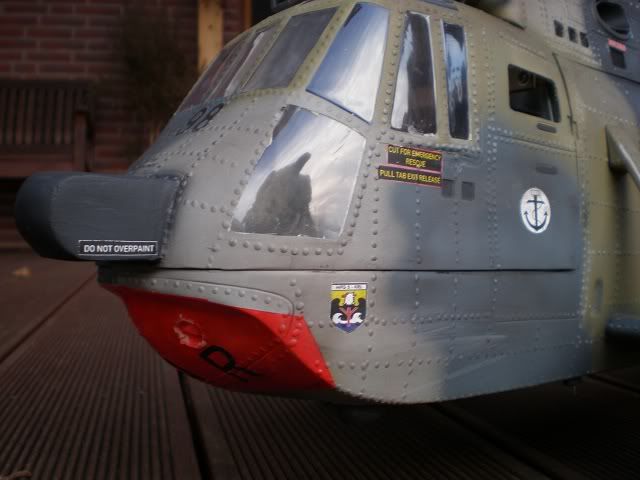

						#48 Re: Baubericht Seaking MFG5 500'er Klasse
			Bilder Update.
So, der Heli ist soweit fertig beklebt,und das hat so einigermaßen gut geklappt.
Nach der Schutzschicht mit etwas Klarlack, wollte ich, dass der Heli so richtig schön dreckig und abgerockt aussieht.
War nicht so einfach, und das Ergebnis ist so la la. Na ja, beim nächsten Heli wird alles besser, man lernt ja schließlich nie aus !
Es sind noch ein paar Feinheiten zu machen, so wie die oberen Scheiben grün einfärben, und vielleicht noch so kleine Scheibenwischer bauen.
Die Schiebetür muss auch noch gemacht werden, die hatte ich total vergessen
Bei der Winde bin ich immer noch am überlegen, diese funktionsfähig auszulegen. Daher bleibt die erstmal weg.
OK, hier sind dann mal ein paar neue Bilder:
Frank

						#49 Re: Baubericht Seaking MFG5 500'er Klasse
			Respekt
Der Heli ist ein richtiges Sahnestück geworden

						#51 Re: Baubericht Seaking MFG5 500'er Klasse
			Hallo Heligemeinde,
laaange hat sich hier nichts getan, leider
  Ich hatte ein wenig die Motivation verloren, einfach keinen Bock !
Na ja, nun habe ich mich mal wieder aufgerafft, und den Heli soweit nun endlich fertig gestellt. Die Mechanik eingepasst (was deutlich länger gebraucht hat, als ich dachte), die Beleuchtung schön verlegt und sauber verlötet.
Zwei Sachen muss ich noch machen. (da sind bestimmt noch mehr, aber vorerst muss es reichen)
1. am Heckrotor die Welle kürzen. (keine große Sache)
2. noch eine Seilwinde anbauen. Geplant war eine funktionierende, aber es wird wohl erstmal nur eine Attrappe werden.
Die ersten Hüpfer hat er auch schon hinter sich. Das Heck muss noch etwas "Feingetunt" werden.
Ansosnten bin ich vorerst mit dem Teil zufrieden. Hier nun aktuelle Bilder:
und ein kleines Video:
