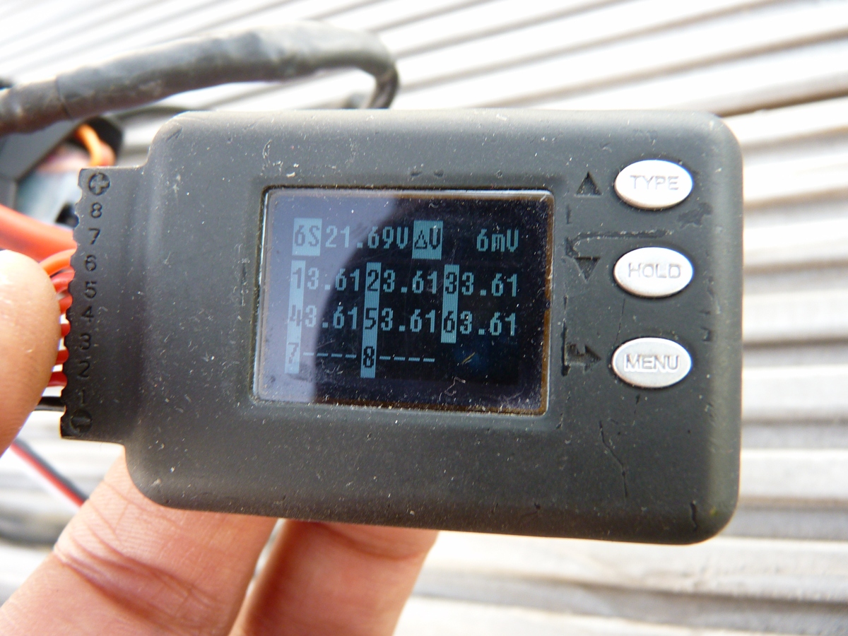

Der eine Akku hat jetzt 42 Zyklen drauf der andere 45 Zyklen. Geladen werden sie immer mit 3,2 C auf dem Platz, da mein Ladegerät leider nur 200 Watt hat.
Ich dachte ich mach mal ein Beweisphoto mit dem geringen Drift und demnächst mache ich auch mal eines, während sie mit 8,8 Ampere vollgepumpt werden.

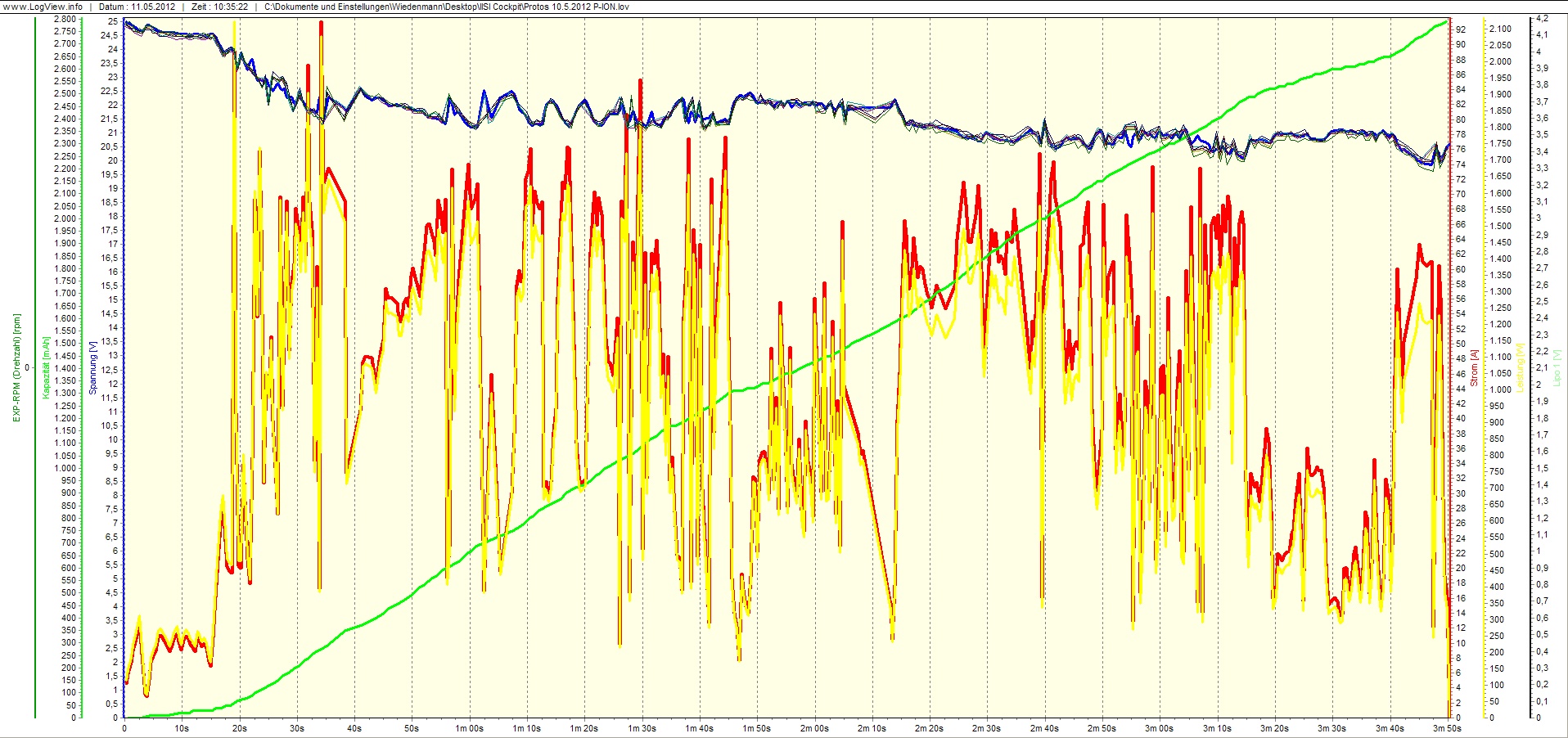

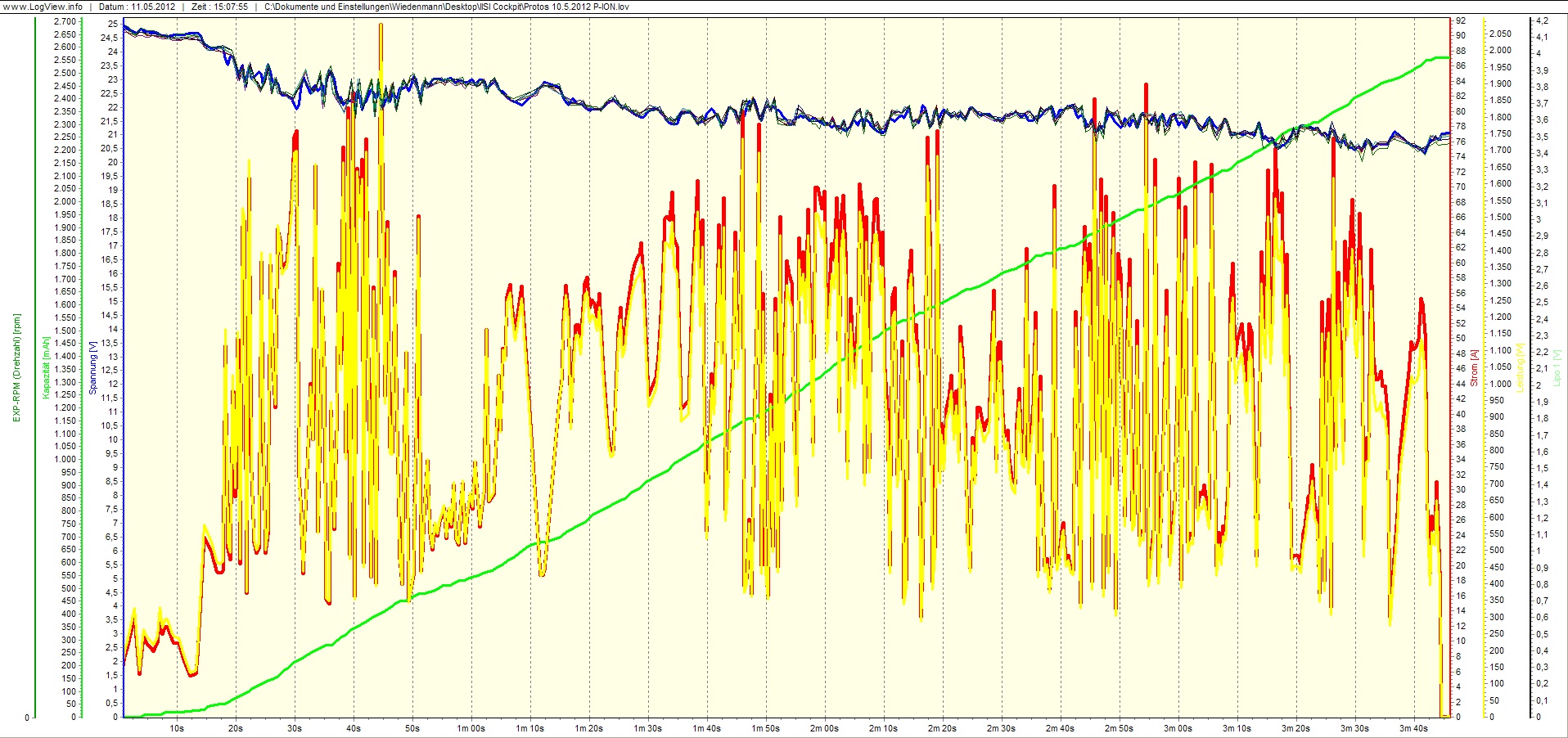

Anbei noch die Logs von den beiden Flügen
- P-ION im Protos in unter 4 Minuten zweiter Flug.jpg (631.12 KiB) 1607 mal betrachtet
- P-ION im Protos in unter 4 Minuten 2800 mAh rausgehauen.jpg (598.08 KiB) 1605 mal betrachtet

ist der Akku leicht gebläht oder sieht das auf dem Foto nur so aus?

Genau das gleiche habe ich auch gedacht, als ich das hochgeladene Photo betrachtet habe ^^
Der Akku ist nicht gebläht, sondern brettelhart. Er läuft nur vorne wo die einzelnen Zellen verlötet sind, also wo die eigentlichen Zellen aufhören und nur die Lötlaschen sind, etwas zusammen und macht danach einen "Bogen" und ist nicht so eckig eingeschrumpft, wie andere Akkus.

Dazu dürfte beim Bild der Faktor Brennweite ( vmtl. unter 38 mm ) und optische Effekt-Verstärkung durch die O-Ringe kommen
