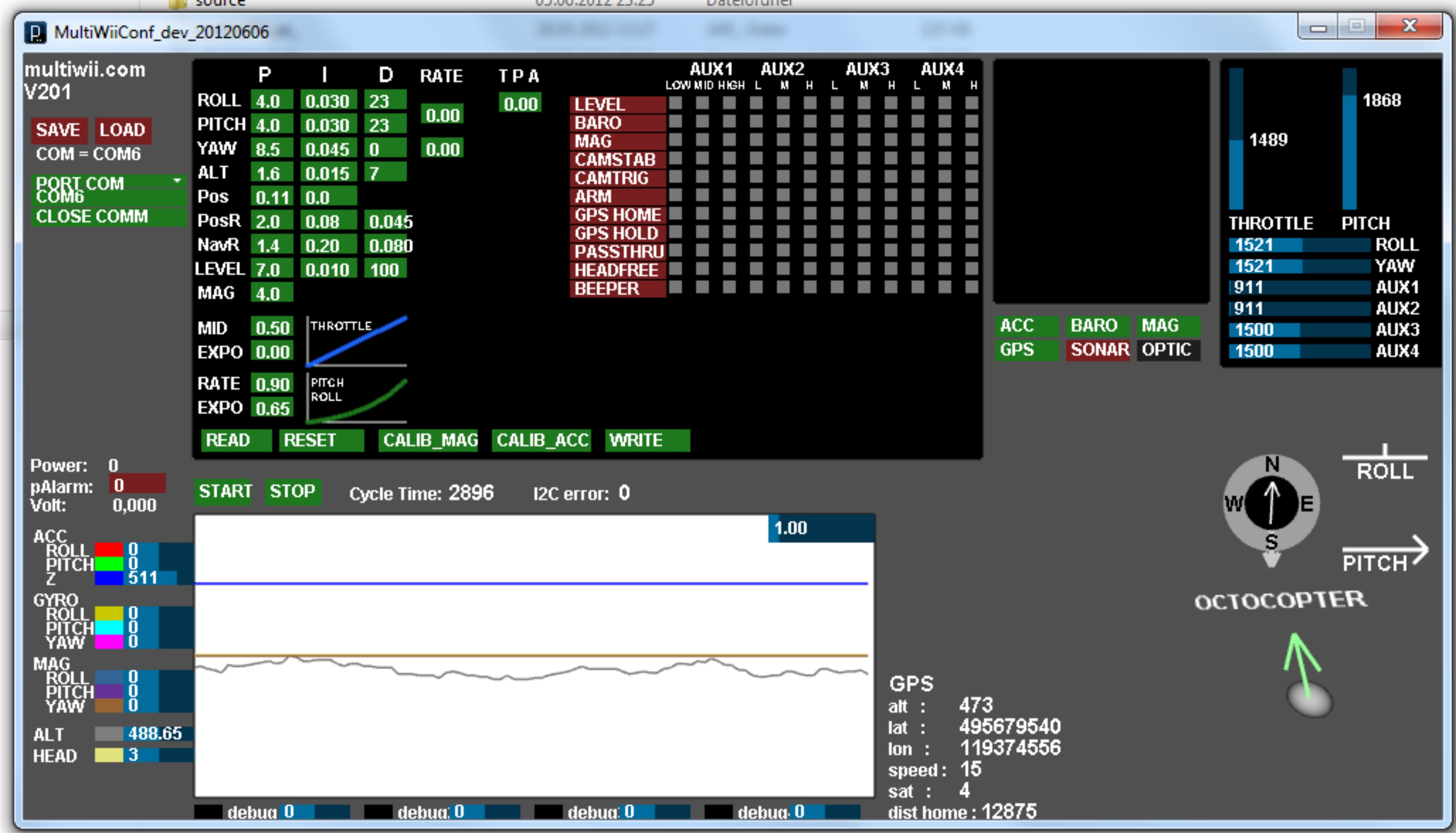

Heliluder 1
Beiträge: 9
Registriert: 13.09.2011 17:24:07
#146 Re: Megapirate - Arduino Mega - Flyduino basiertes UAV
Beitrag von Heliluder 1 »
Hallo ihr
Ich habe mich auch dazu entschlossen eine Megapirates kopter zu bauen
es ist ein okto geworden, ich glaube ich habe das Freeimu und GPS nicht richtig eingebunten
vielleicht wäre einer so nett mir zu helfen GPS und Freeimo richtig einzubinden
Ich habe folgendes
Flyduino MEGA Flight Controller CPU Board V2.1
Freeimu 0.4.3 10DOF (MPU 6050/ACC) (HMC 5883L Mag)(MS 5611 Baro)
FMP 04 GPS Modul (MT 3329)
APM Planer 1.1.92
Arduino 1.0.1
alles bei Flyduino gekauft
Heliluder 1
Beiträge: 9
#147 Re: Megapirate - Arduino Mega - Flyduino basiertes UAV
ich habe mal ein bild angehängt
kann man da schon etwas sagen.
dynai
Beiträge: 872
Registriert: 15.01.2006 20:27:51
Wohnort: Esslingen u. Langen bei Bregenz
#148 Re: Megapirate - Arduino Mega - Flyduino basiertes UAV
Beitrag von dynai »
nun ist doch ganz klar das kann ja nicht gehen das is ja nicht die megapirate software....
OK. Scherz beseite.
GPS scheint zu funktionieren, hast du die Free-IMU in der config auskommentiert? selbige frage gilt für den frametype (okto). kann jedenfalls nicht schaden wenn die hardware mal auf multiwii läuft ;)
gruß Chris
